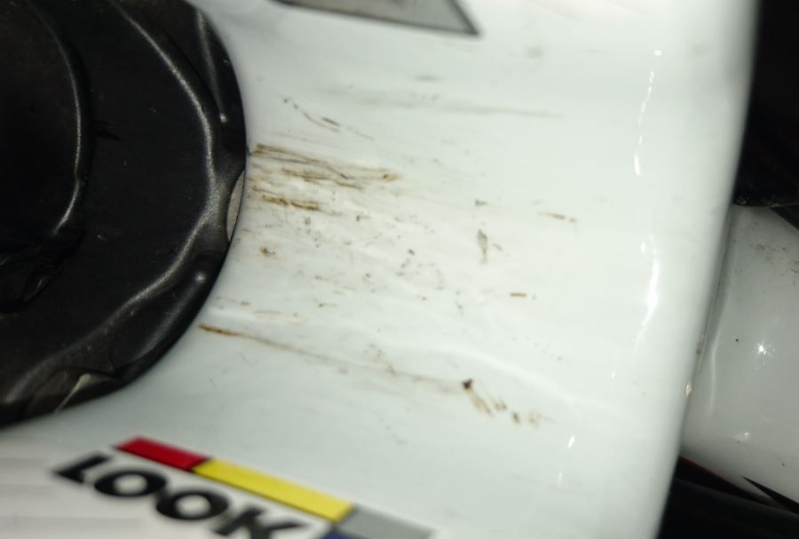

Ich habe da folgendes Problemchen: Im Gabelschaft meines Look 566 (Carbon) hat es leichte Einkerbungen (siehe Bild). Diese entstehen meines Erachtens bei nasser/verschmutzter Strasse, wenn kleine Steinchen oder ähnliches da durchgeschleift wird, wobei ich bisher vielleicht drei Mal von einem Regenschauer überrascht wurde, und sonst nie bei nasser Strasse fahre.
Wahrscheinlich bin ich etwas hypochondrisch veranlagt, jedenfalls frage ich mich ob das nicht schädlich ist. Die Kerben sind mit dem Finger zwar spürbar, aber nicht wirklich tief. Und irgendwie lässt sich sowas doch nur schwer vermeiden, oder?
Jedenfalls wäre ich froh um eure Meinungen und Erfahrungen dazu, besten Dank!

Das ist harmlos ! Kannst Du allerdings vermeiden. Es gibt im Baumarkt z.B. von Tesa eine relativ dicke selbstklebende Alufolie. Die hab' ich mir passend geschnitten und dann 2 - 3 Lagen an die Stelle geklebt- seitdem habe ich da keine Probleme mehr
