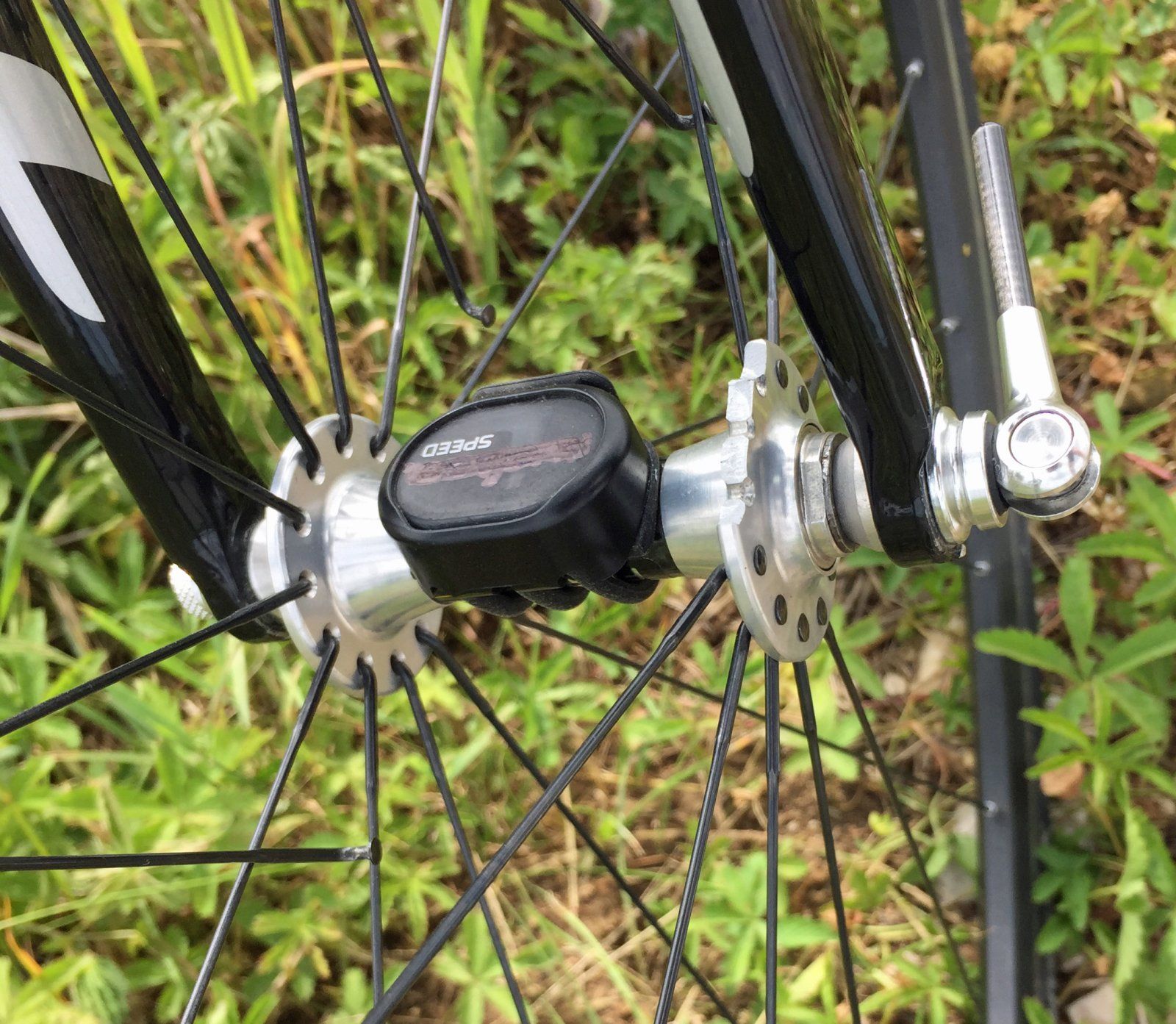

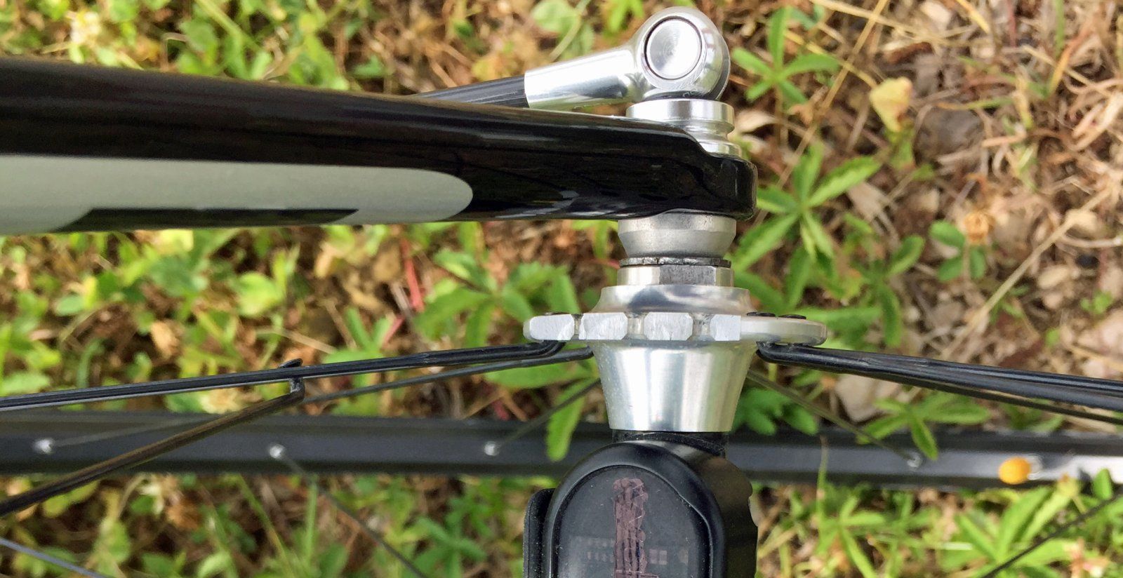

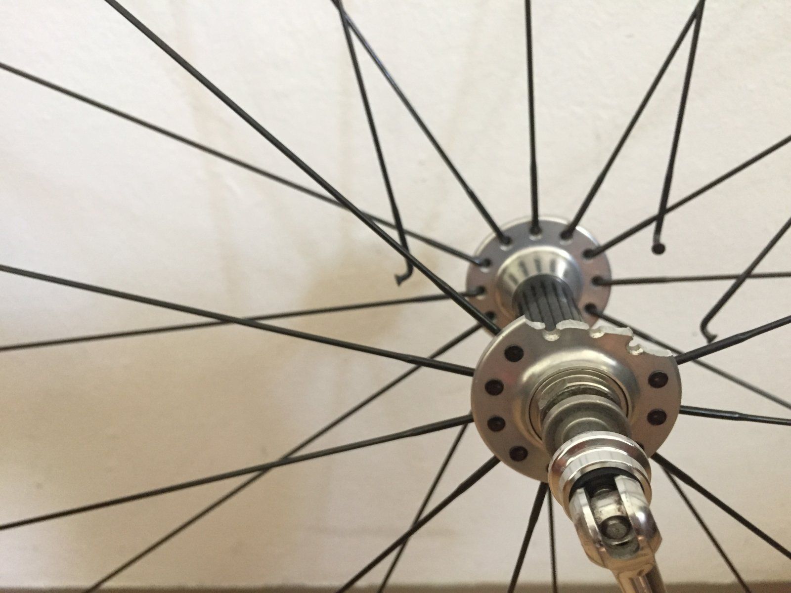

Jetzt ist er leider defekt und gleichwertiger Ersatz ist nicht zu finden. Auch bei FRM in bella Italia angefragt - nix. Bei der Ausfahrt, an der VR Nabe die Flansch über 3 Speichenköpfe abgeplatzt. Glück im Unglück gehabt , nur im Gras im Graben gelandet. Innerhalb von 4 Wochen jetzt, haben sich bei mir 2 Laufradsätze verabschiedet mit Totalschaden jeweils. 2k €. Siehe anderen Thread hier im Forum, Mavic Cosmic Carbone SL Felgenriss an Speichennippel. Na immerhin kann ich aus den übriggebliebenen LR einen fahrbaren machen 1x Vr Mavic und 1x HR FRM noch ok. Aber das Vertrauen in das Material ist nicht mehr da.

Nach 12 Jahren darf ein Alu-Flansch schon mal brechen. Alu ist halt mal nicht dauerstabil und ermüdet durch ständige Lastwechsel mit der Zeit.
