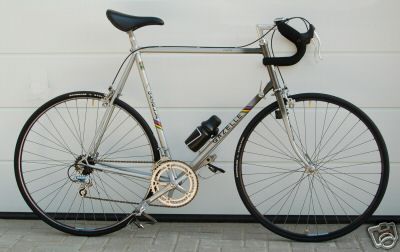

Haste vielleicht ein paar bilder vom rad?
Dann wüssten hier alle bescheid.
AW: laufräder?
ja also das hie ist mein rad, wiegen und materialbestimmung mach ich später noch.
mittlerweile siehts übrigens etwas anders aus,das hier sind noch die bilder der auktion.
aber es wurde schon alles gesagt soweit.
klassische geometrie stahlrohrrahmen etc.
