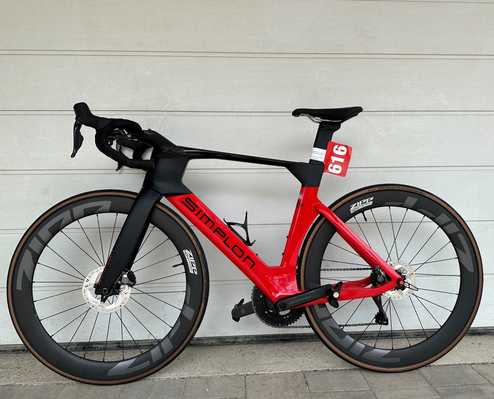

Mein Kollege hat sich gerade ein Pride II gekauft, ich frag ihn mal welche Laufräder er fährt. Der macht damit einen 34er Schnitt bei leicht hügeligen 60km Touren und das mit 62 Jahren. Glaube er hat DT Swiss mit hohem Profil. Ich frag nachher in der Arbeit mal;)
Die 80er wären mir in Verbindung mit dem Pride zu windanfällig. Ich war mit 63mm hinten und 52mm vorne am Pride II sehr zufrieden.
Ich hab' 404 firecrest drauf und bin sehr zufrieden (auch mit dem Gewicht - die arc 1400 sind ja doch ~250g schwerer):
Hab' mich aber hauptsächlich gegen die DT Swiss entschieden, weil deren Innenmaulweite nur 20 mm beträgt (im Gegensatz zu den 23mm der Zipps) und damit breitere Reifen schwierig sind (fahre vorne 28 und hinten 30mm).
Es macht schlicht keinen Unterschied. Selbst im tt Bereich und bei weit über 40kmh Testspeed ist zwischen 60 und 80mm kaum ein Vorteil (niedrige einstellige Watt) zu finden und die Fahrbarkeit kann je nach Bedingungen doch deutlich schwieriger werden. 250gr bei so einem Panzer merkt ebenfalls niemand. Das mit der Innenweite ist auch eine Mär in so einem Rad. So breit, dass das was bringt wird der Reifen eh nicht werden (check Rollingresistance) und aus Aerosicht ist das eh so eine Sache. Rational gibt's keinen Grund andere Laufräder zu kaufen. Wenn du andere willst, kauf halt trotzdem welche.
