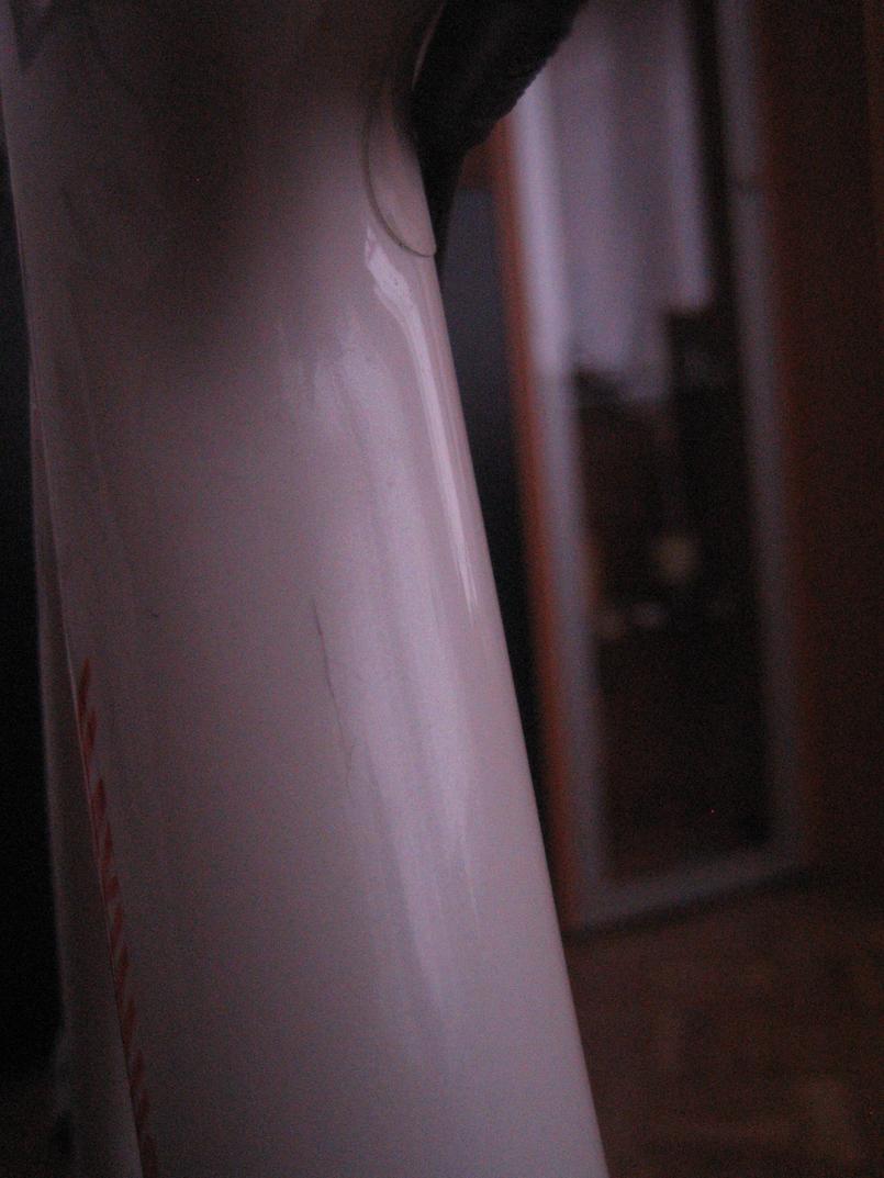

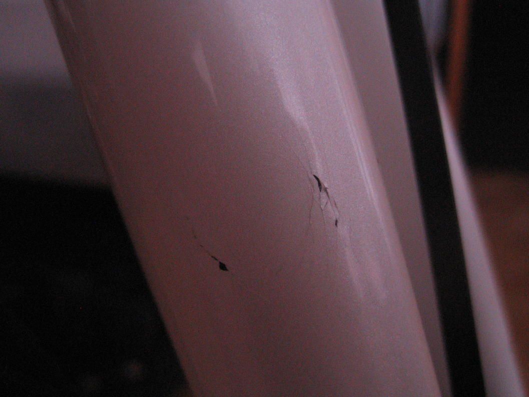

Hallo Kollegen, Carbon-Experten & Canyon Mitarbeiter,
der Fragestellung würde ich mich gerne anschließen. Bim letzten Säubern meines Rades (CF von 2008) fielen mir zwei Risse im Lack der Gabel auf, zusätzlich gibt es einen kleineren Riss im Sitzrohr. Handelt es sich dabei um harmlose Lackschäden, oder muss ich mir wegen dem Carbonzeugs Gedanken machen (unsichtbare Schäden im Material, etc.)?
Seht selbst:
Gabel:
Sitzrohr:
Relevante Stürze gab es nicht.
Seht selbst:
Gabel:
Sitzrohr:
Hallo Frank,
will nicht unken, aber mit dem Schaden, insbesondere an der Gabel würde ich sagen: unbedingt Gabel tauschen! Das sieht sehr nach Schlagschaden aus. Du kannst eine kreisförmige Einwirkfläche erkennen, wenn Du genau hinsiehst. Die Eindellung war so stark, daß die Harzmatrix links und rechts (rechts stärker) zerstört ist. Der Lack ist mitgerissen. Hier ist die Struktur geschädigt. Würde ich auf jeden Fall tauschen. Der Schaden am Rahmen sieht nicht ganz so schlimm aus. Kommt mir aber auch spanisch vor. Ist das der Bereich, in dem die Sattelstütze endet? Dann könnte das ein Ermüdungsriss sein. Das ist aber schlecht erkennbar. Wenn da mal was gegengekommen ist, wäre ich auch vorsichtig. Hast Du den Rahmen an der Stelle mal mit einem Montageständer geklemmt? Bei Druck mit dem Daumen muß es sich so anfühlen, wie gesunde Stellen daneben. Sattelstütze muß wahrscheinlich vorher raus. Es darf nicht knarzen und nicht nachgiebiger oder weicher sein, als an anderen Stellen.(Bei der Gabel sollte das sogar merklich fühlbar sein, so wie das aussieht, aber auch wenn noch nicht, die würde ich tauschen.) Am Rahmen im Zweifel immer wieder hinschauen. Wenn es größer wird, tauschen. Carbon bricht bei geschwächter Sturktur normal auf einmal und praktisch ohne Vorwarnung, meist dann, wenn man es am wenigsten brauchen kann. Die Gabel führt bei Bruch zu meist schweren Stürzen, also Vorsicht. Der spontane Bruch ist übrigens bei den hochgezüchteten Alu-Legierungen auch möglich, es gibt aber bei Schlägen erst mal Dellen.
