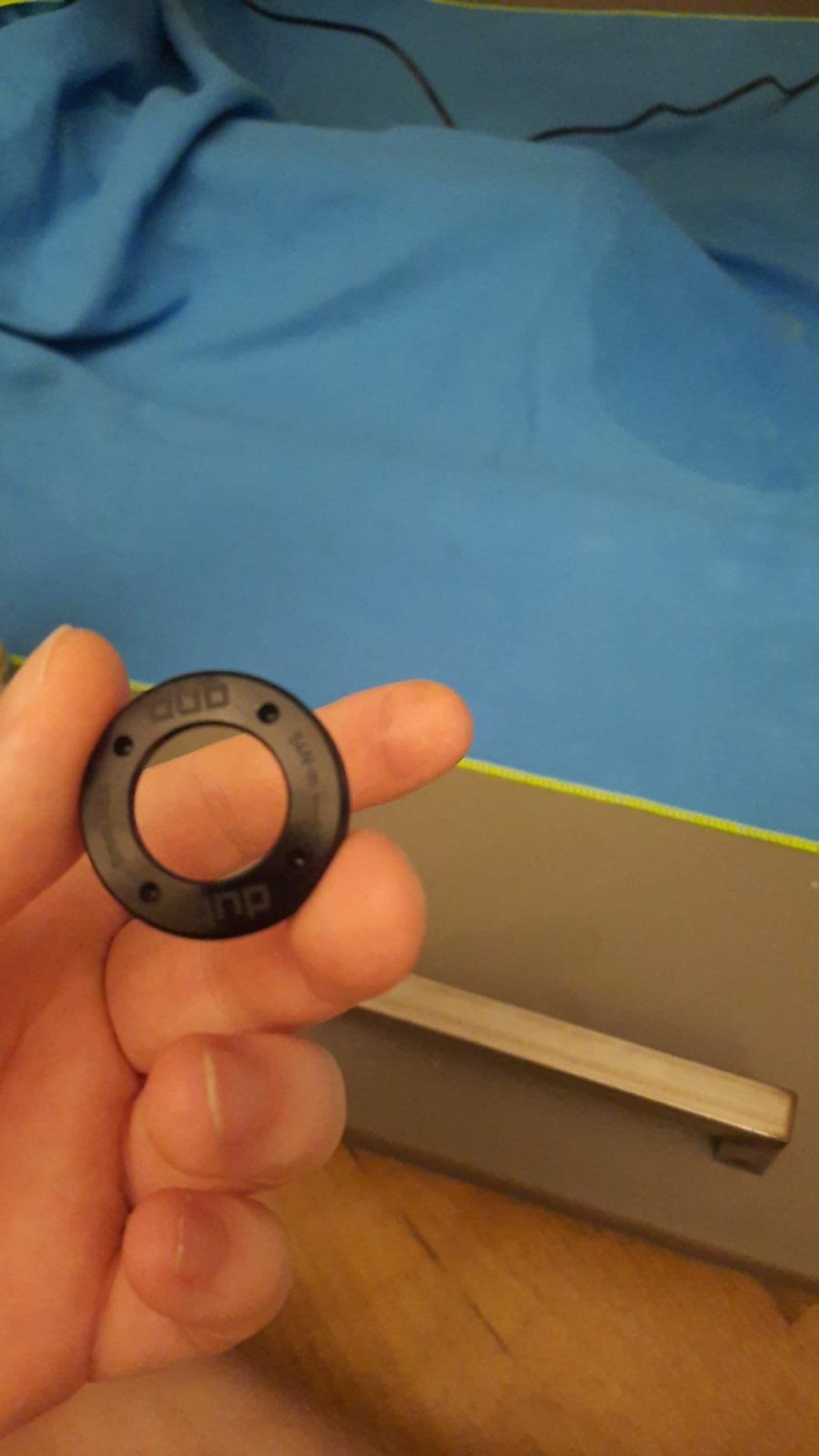

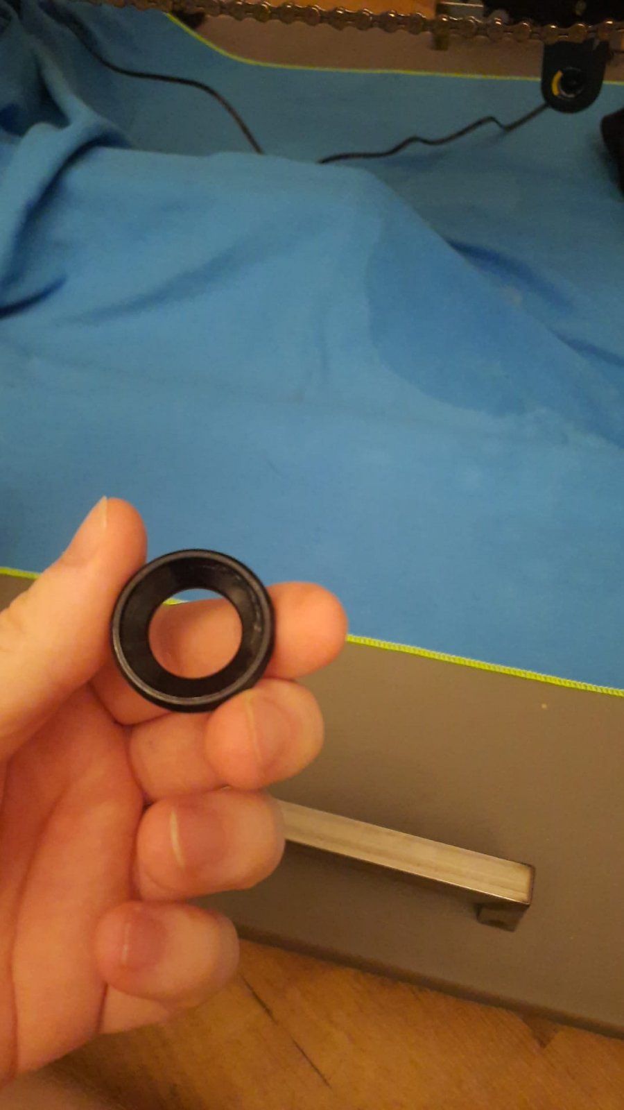

Moin,
ich habe mir eine neue Kurbel Quarq vor Weihnachten geschenkt. Auf der Rolle sind inzwischen auch 2000km geritten. Nach der letzten TdZ Tour lag auf dem Boden aber ein kleiner runder Ring mit einem Linksgewinde und vier Löchern auf der Oberfläche, der sich offensichtlich aus der Kurbel ausgedreht hat (Bilder im Anhang). Der Ring umringt den Eingang für das Festziehen der Kurbel, was ich gewissenhaft mit Drehmomentschlüssel auch gemacht habe. Sowohl in der Quarq Anleitung zur Montage als auch in dem Handbuch zu Basictroubleshooting konnte ich nichts finden. Auch bei der Suchfunktion wurde ich nicht fündig, aber mangels Namen für das Teil war das auch eher schwierig.
Hat dieser Ring eine ähnliche Funktion wie diese "Abdeckung" bei Hollowtech2 Kurbeln?
Mit welchen Werkzeug zieht man das Ding wieder fest?

Der Trick war nach Dub anstatt nach Quarq zu suchen und ich wurde auch fündig. Es ist die Kurbelschraube und ich brauche einen Zapfenschlüssel für Stirnlochschrauben. Ich würde den Post ja löschen aber ich bin zu blöd.
Nein, das ist nicht die eigentliche Kurbelschraube, die ist noch drin. Die Kurbel kann dir nicht abfallen. Das ist nur ein Kappe, die gleichzeitig als Abzieher der Kurbel fungiert. Wenn du die Kurbelschraube löst, dann drückt die Kurbelschraube gegen die Kappe und zieht dann den Kurbelarm gleichzeitig von der Welle. Es reicht, wenn du die Kappe mit geringen Drehmonent wieder reinschraubst. Wenn du willst kannst du vorher etwas Schraubensicherung (loctite) drauf machen.
