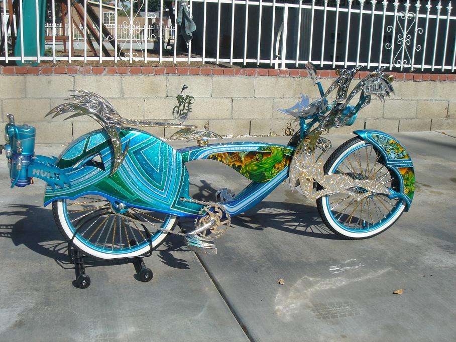

Oder deswegen:
Das war hoffentlich nur ein Spass!
