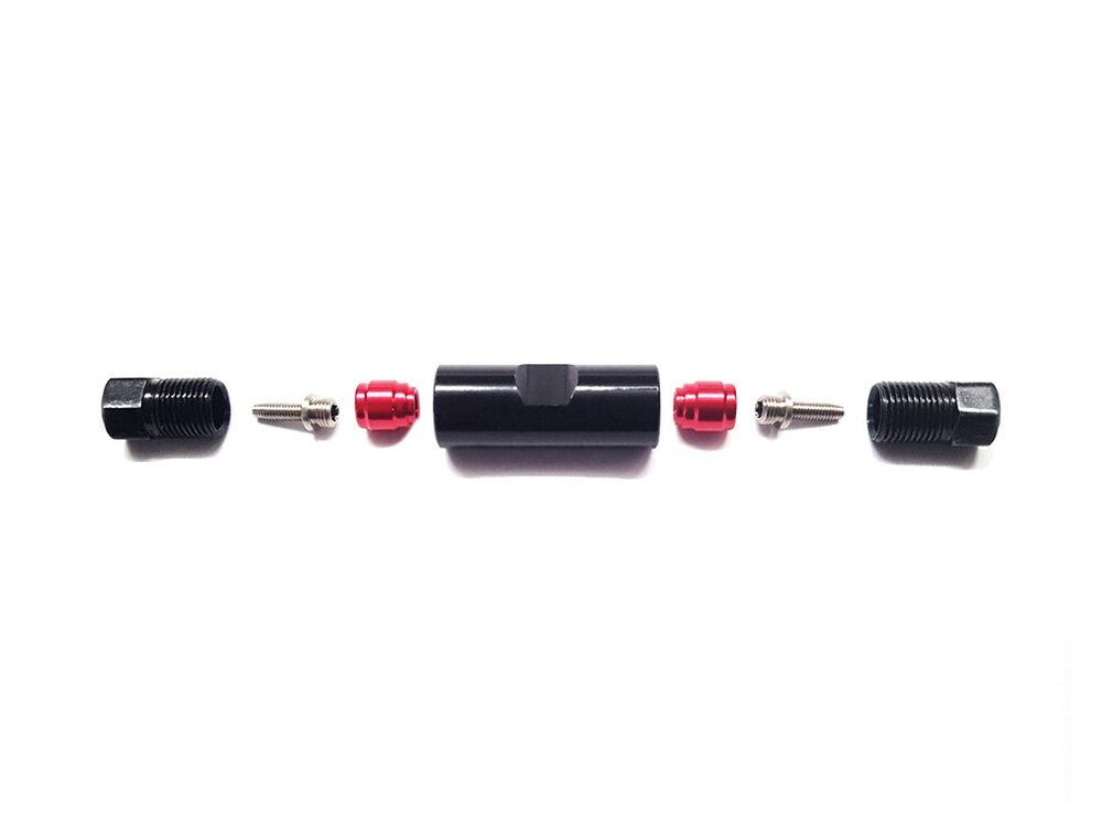

Nachdem die Bremsleitung intern durch die Gabel geht, erst unterhalb des Steuersatzes, muss beim Gabelausbau die Leitung ausgebaut werden. Das ist an der Bremszange einfacher, allerdings muss die Olive ab. Dann sollte die Leitung anschließend gekürzt werden, aber irgendwann ist sie zu kurz. Deshalb suche ich ein Verbindungsstück für 2 normale Verschraubungen, das dann irgendwo zwischen Gabel und Lenker sitzt. Das muss jetzt keine Schnellkupplung sein, entlüften ist ja weniger das Problem. Ich würde halt gerne den Gabelschaft und die Lager gelegentlich nachschauen.
Die Olive vorsichtig auftrennen geht schon, aber?
Das Problem solcher Kupplungen ist das diese auch auf die Leitung aufgepresst werden und viel dicker als die normale Olive sind. So ist es dann natürlich auch nicht möglich die Leitung aus der Gabel zu ziehen um diese zu demontieren. Bringt also nichts für dein Vorhaben.
Beim MTB gibt es so was von Formula mit der Bezeichnung Speedlock das passt aber nicht an STIs.
Was ist bei dir für eine Bremse Verbaut?
Das Speedlock ist unnötig und auch plump.
Mit einer Kupplung zwischen Lenker und Gabel wäre ja ein Ausbau der Gabel problemlos möglich.
So stelle ich mir das vor!
Teilweise werden Bremshebel mit einem kurzen Stück Leitung und diesen Teilen geliefert.

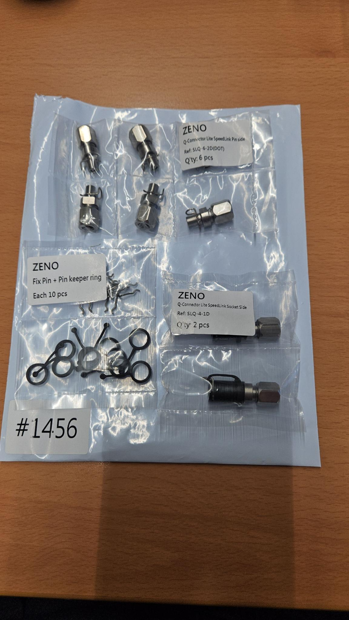

Ich hab die zeno cycle coupler bei mir schon liegen.
Ich wollte diese demnächst einbauen. Das ist ein Projekt um mein HT MTB schnell zwischen flatbar und drop bar umbauen zu können. Ganz zu schweigen von den Transport und Wartungsvorteilen.
Hier ein nettes Video auf Insta das die coupler in action zeigt: https://www.instagram.com/p/C226Xyuu637/

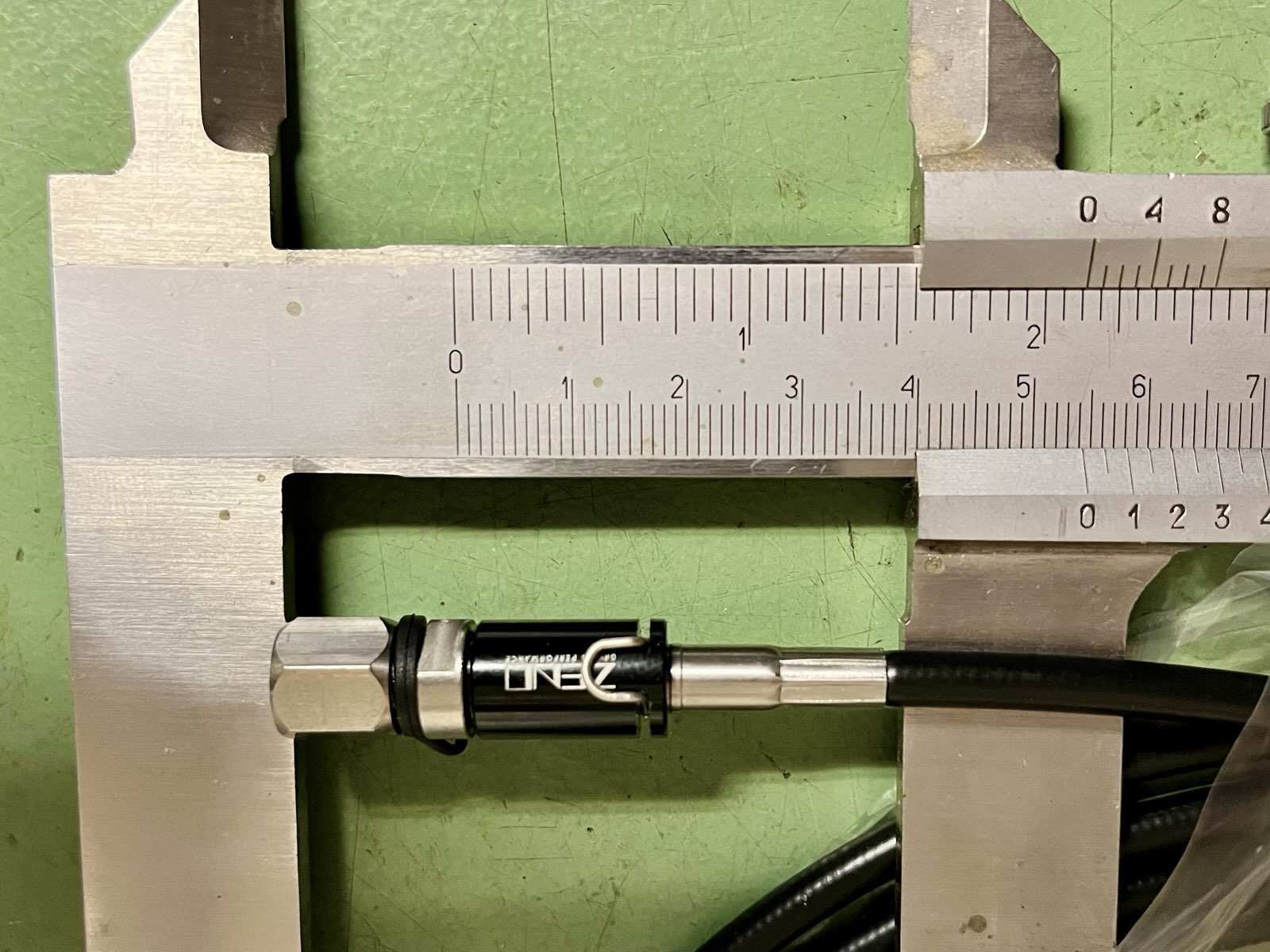

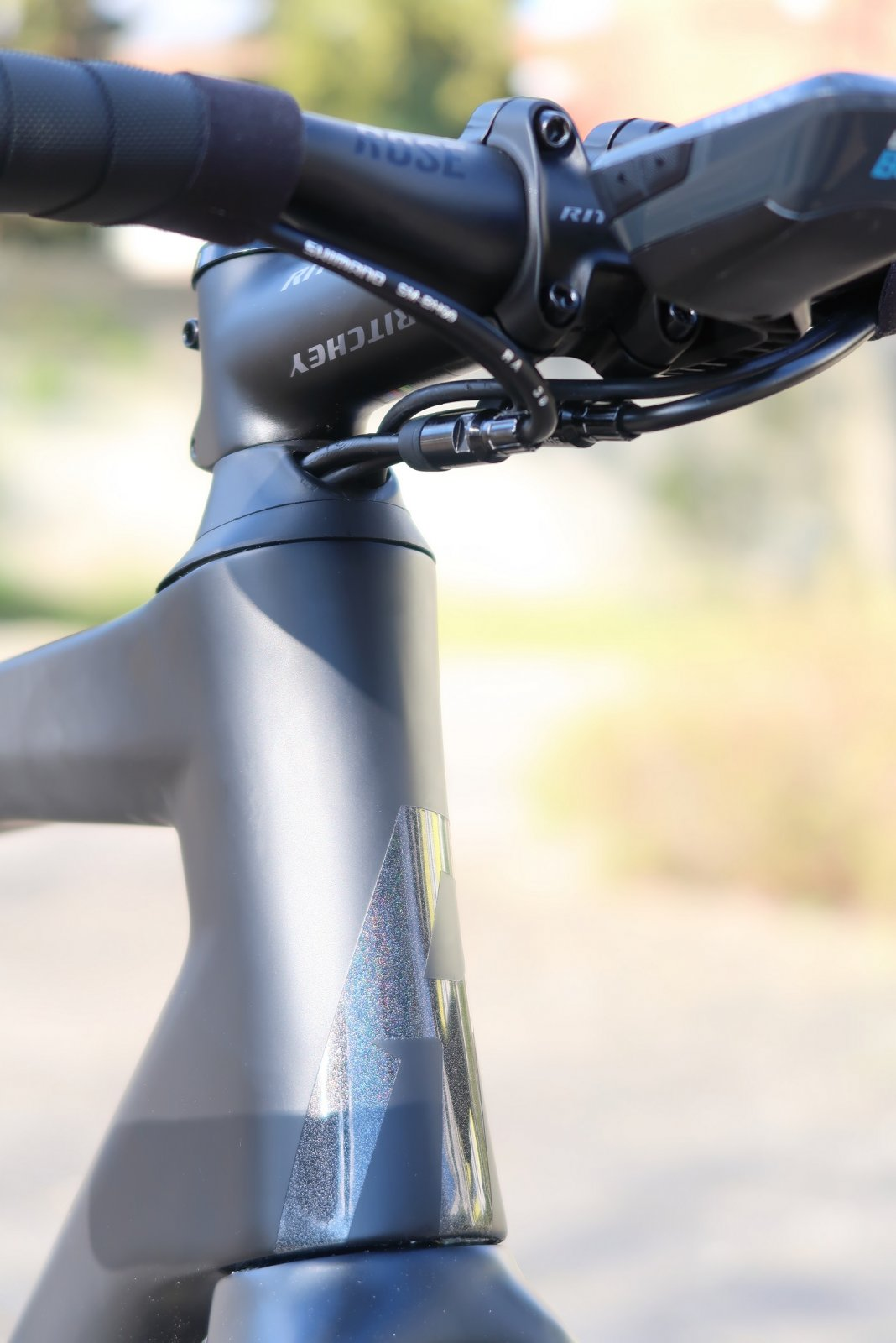

Auf dem einen Bild sieht es optisch so aus, als ob du die vorkonfektionierte Leitung mit eingepresstem Kuppler verwendest? Ist das so?
Bei mir werden die Leitungen komplett innverlegt sein: Durch Lenker, Vorbau, Steuersatz hindurch. Der einzige Ort, an dem ich die Kuppler unterbringen kann ist IM Vorbau mit (hoffentlich) ein paar cm zusätzlicher Leitung, um die dann zum Kuppeln etwas aus dem Vorbau zu ziehen.
Mir würden daher die genauen Maße helfen. Zeno gibt die auf der WebSeite an, aber ist die Realität auch so?
Danke für dein Feedback!
Hallo @TBone, das hört sich sportlich an. Wenn ich dich richtig verstanden habe, brauchst du so 3cm Leitung die du aus dem Lenker und Vorbau ziehen kannst um an die Klammer für den Verschluss zu kommen. Das kannst du vorher ausprobieren, ob du soviel leere Leitung da unterbekommst. Mein Bauchgefühl würde mir sagen dass dies sehr schwierig wird. Auch weil die Leitungen ja sehr steif sind. Leere Leitung im Rahmen unter zu bekommen wäre machbar, aber da hilft es dir leider weniger :(.
Das Einbringen der Klammer braucht etwas Raum zum Festhalten des Couplers. Da würden weitere zusätzliche cm leere Leitung noch mehr helfen.
Ich hoffe die Bilder helfen dir etwas weiter.
Bei mir ist der Vorbau semi-integriert. Da schaut es etwas besser aus.
