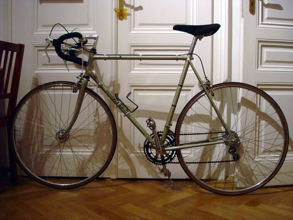

Moin Moin,
eigentlich wollte ich meinen alten Zossen ja verkaufen und mir was Modernes holen, aber da ich bisher keinen gefunden habe der mir einen halbwegs akzeptablen Preis zahlen wollte, habe ich mich entschlossen den alten Stahlesel selber fertig zu machen.
An sich ist das Rad fahrbereit, ich müsste neue Bereifung und evtl. neue Speichen ( Rost ) haben. Der Rest ist nur putzen und polieren.
Dazu habe ich ein paar Fragen:
Ist das Rad so serienmäßig gebaut bzw. verkauft worden?
Ist das eine echtes Rennrad oder eher ein Sportrad?
Bei ebay hat jemand so ein Rad für 290.- Euronen verticker.
Er behauptete, ich zitiere:
„Als dieses Rad auf den Markt kam, verstummten die Mistrale einmal kurz zu lauen Lufterln.
Dann kam leider auch ein Preisschild daran, und die Mistrale hoben wieder an.
Die gute alte KTM hat vor über zwanzig Jahren mit dem topausgestattetem Formula-S das
Rennsportradsegment kräftig aufgerührt.“
Ist da was Wahres dran?
Ich kann bei bedarf noch andere Bilder machen.

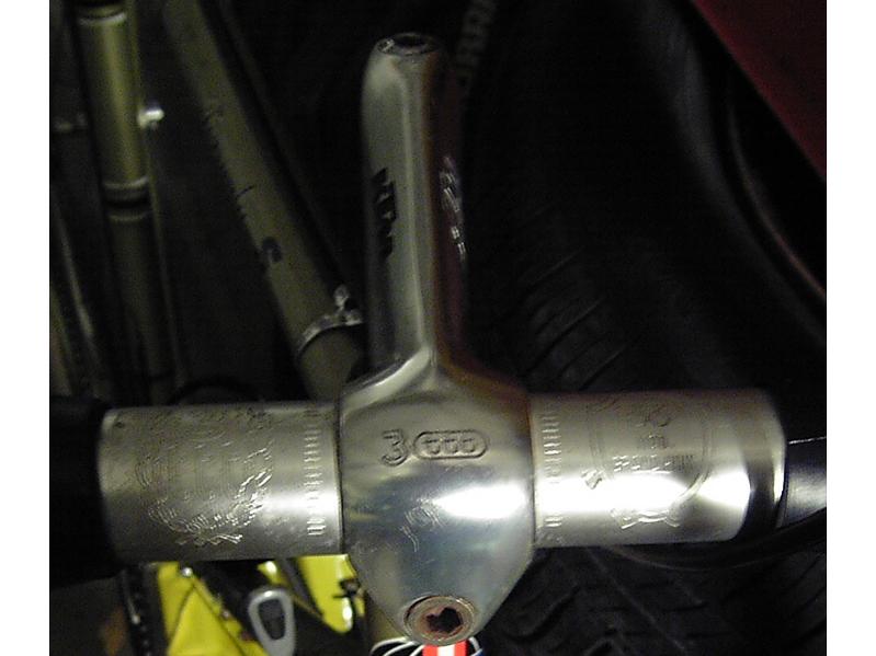

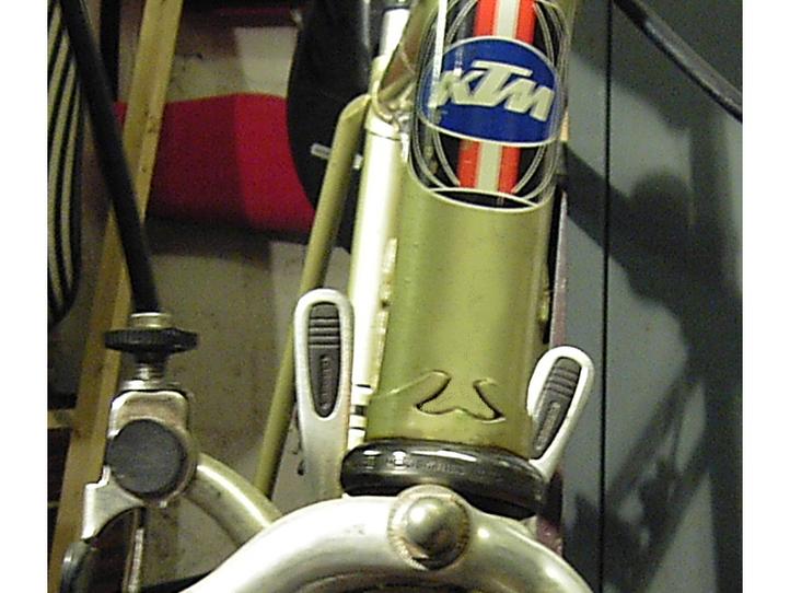

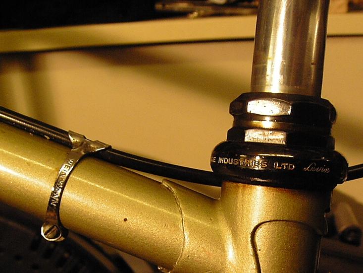

Übrigens, die Steuersatzmuffe ist der an einem meiner Rahmen verdächtig ähnlich. Vergleicht selbst:
AW: KTM Formula S

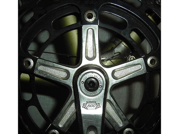

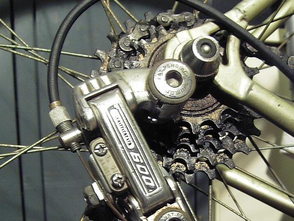

Ja, ähnlich sind sie, aber nicht gleich. Meine Kamera funz grad nicht(Akku(, aber
ich habe noch ein paar alte Bilder gefunden.

AW: KTM Formula S
Aha, die Muffe ist anders als die am Auktionsrad. Guck nochmal genau hin, bevor es noch nicht zu spät ist.

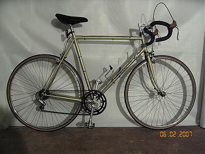

ich hab ebenfalls vor einigen Wochen eine Email an KTM geschickt, aber keine Antwort erhalten.
Die Seriennummer, die unterm Tretlager eingestanzt ist, fängt bei mir mit "77..." an, durch deine Info glaube ich jetzt mit einiger Sicherheit, dass es sich hier um ein 1977er Baujahr handelt. Eigentlich garnicht schlecht :)

AW: KTM Formula S
