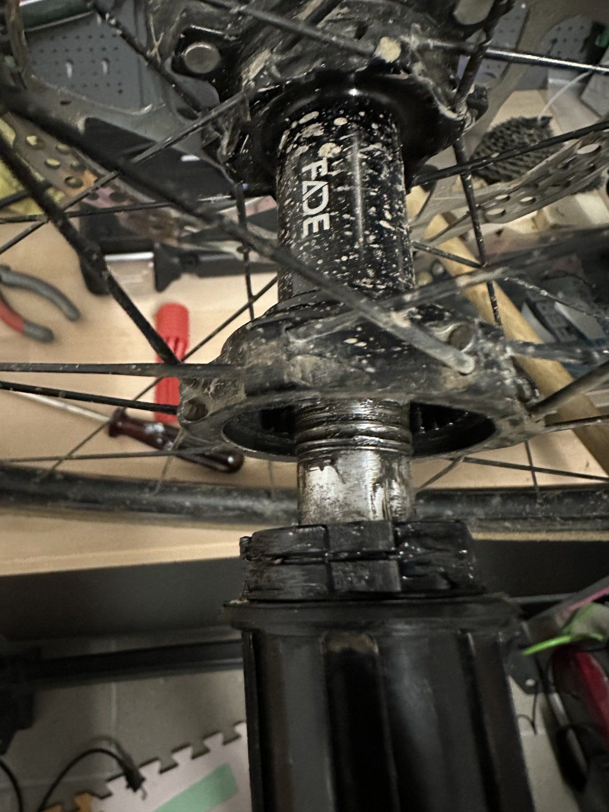

Hab bei meinem Crosser die letzten Monate auch immer mal Geräusche gehabt, nie regelmäßig, aber immer wieder. Hatte auch vorn das Tretlager im Verdacht und hab da auch nach Ausbau ein nicht mehr so gut laufendes Lager gefunden.
Am Dienstag kam dann aber plötzlich ein ganz neues Geräusch dazu und zwar vom Hinterrad, wo sich das Lager förmlich aufgelöst hat.
Ich würde auf jeden Fall alles vom Antrieb in betracht ziehen, bevor es so aussieht wie bei mir.
