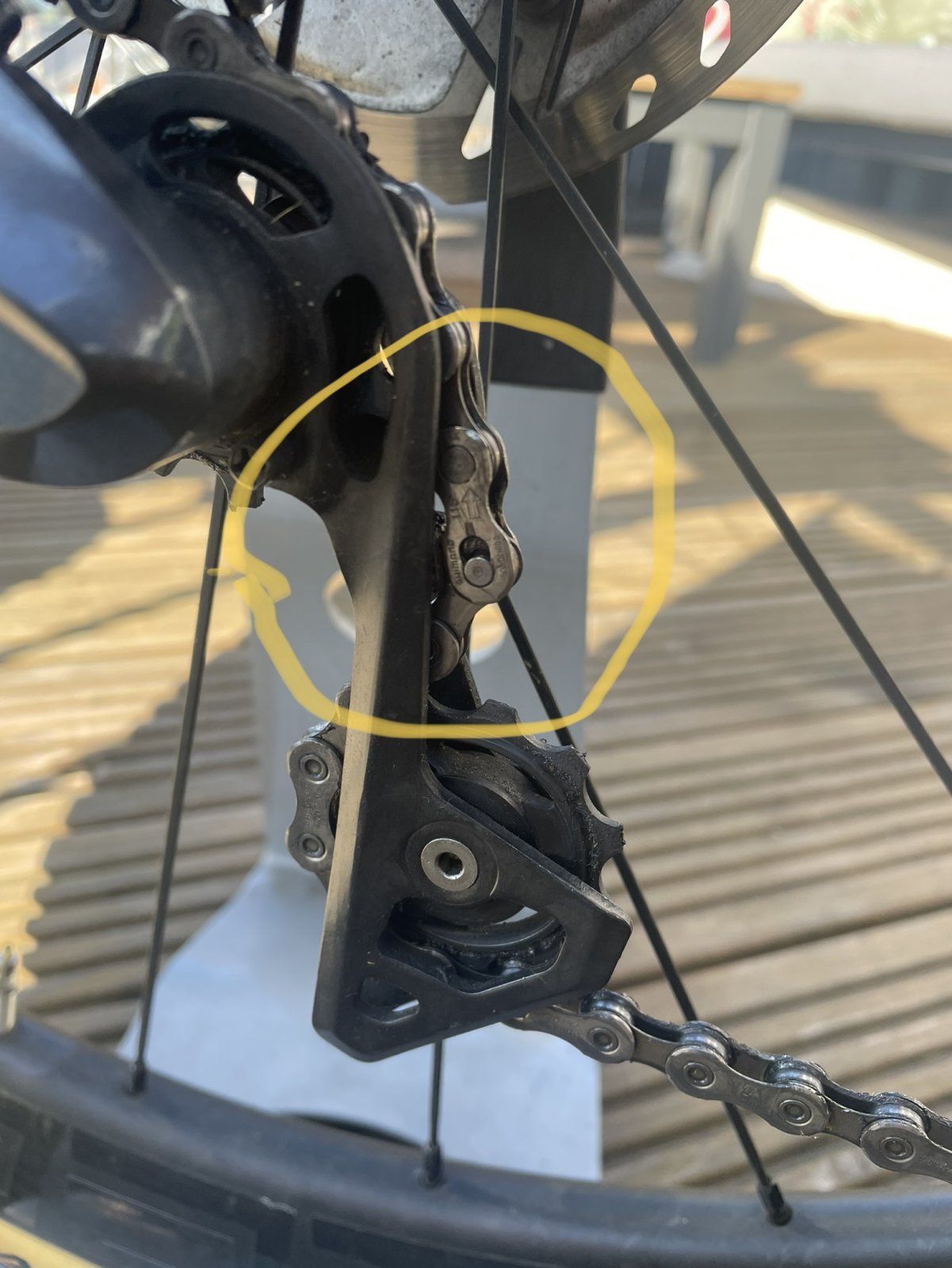

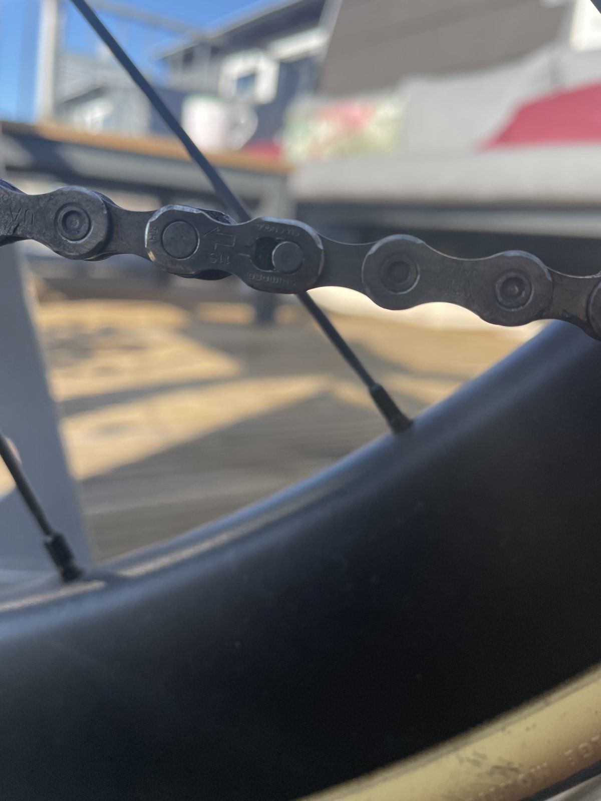

Hallo zusammen, habe jetzt die Kette bei meiner mechanischen Ultegra gewechselt auf eine neue Shimano HG701 11fach.
Hatte jetzt bei der 1. Ausfahrt immer so ein dauerhaftes, störendes Klacken pro Kettenumrundung.
Habe dann in Ruhe zuhause festgestellt, dass das Kettenschloss (m.M.n. richtig rum eingebaut, richtig geschlossen und nicht „verkantet“) immer bei der Passage des „Knickes/Hügels“ zwischen den beiden Schaltröllchen (keine Ahnung ob’s dafür einen Namen gibt) deutlich hakt. Wenn ich die Kette mit minimalster Kraft bewege, bleibt diese dort dann sogar „stecken“.
Was mache ich falsch? Jemand eine Idee, wäre sehr dankbar!

Hättest du lieber ein Foto der konkret vorliegenden Situation gepostet an Stelle eines nichtssagenden Produktfotos...
Schau mal, ob an beiden Enden der Kette die Rolle zwischen den Laschen ist. Beim Kette kürzen kann die mal rausfliegen. Wenn die fehlt, hakelt es.
Echt jetzt ? Wieso was ist daran falsch? Pfeil ist doch richtig in Laufrichtung…

Man sieht auf dem ersten Bild ganz deutlich das die Kette Nicht richtig eingefädelt ist, sie Läuft über diese kleine Querlasche am Schaltwerk in etwa der höhe von deinem gezeichneten Kreis...
Kettenschloss nochmal aufmachen und vor dem Leitblech des Schaltwerks einfädeln. Kettenführung muss so sein wie auf meinem Foto zu sehen.

Aaaah, ok war parallel auch drauf gekommen…🙂 ihr seid die Besten! Danke.

Besser nicht.
Baue lieber das untere Schaltröllchen aus, verdrehe eine Hälfte des Schaltwerkskäfigs, bis du die Kette an dieser Blechnase vorbei korrekt legen kannst, dann baue die untere Schaltrolle wieder ein.
Besser nicht.
und die Schraube der oberen Leitrolle auch nachziehen
