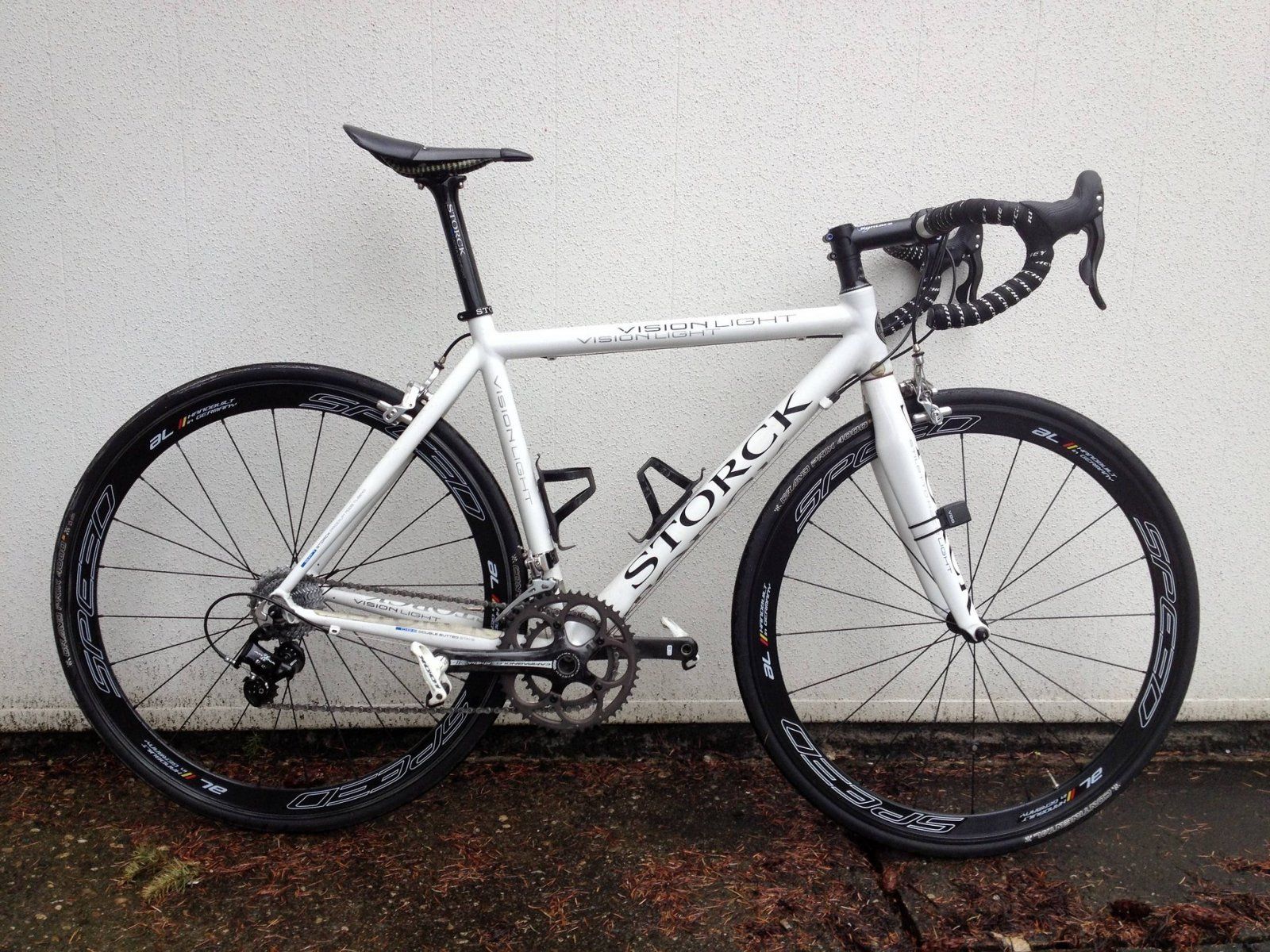

https://www.bike-discount.de/de/kaufen/veltec-speed-al-tr-laufradsatz-737311
Das Vorgängermodell bin ich einige Jahre gefahren, P/L ist für mich sehr gut, die schwarze Beschichtung der Bremsfläche hält nicht lange. Dafür ist er stabil und die Windanfälligkeit hält sich in Grenzen.

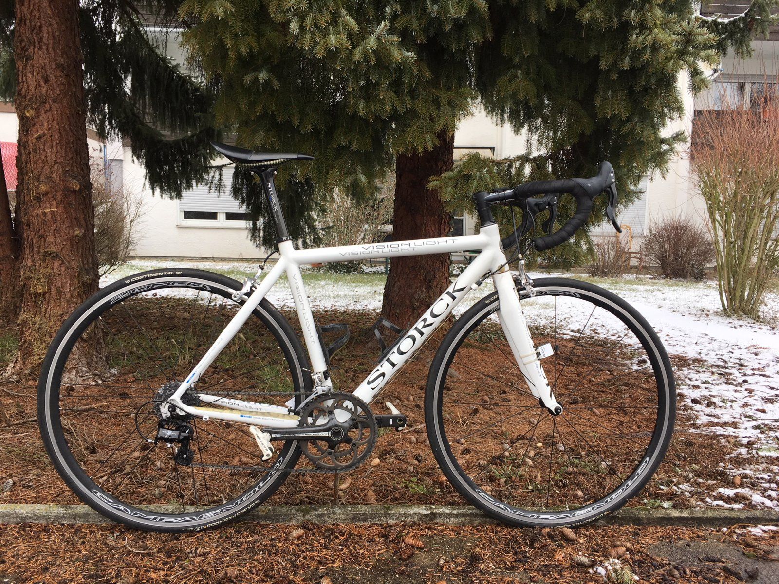

Einmal mit den Veltec, einmal mit den Zonda C 17. Die C 17 fahren sich schon geiler und lassen sich sehr gut beschleunigen. Aber mit dem Veltec bin ich auch schon einen Alpenmarathon gefahren (Tannheimer) und es hat Spaß gemacht. Ist halt auch viel Kopfsache ;)
Danke für die Bilder, ja also klar sehen die hohen Felgen mMn besser aus und sind bestimmt aerodynamischer. Allerdings so wie du sagst, habe ich eben schon gehört, dass die Zondas extrem gut rollen und die Kraftübertragung sehr gut ist, was ja bestimmt auch einen Unterschied in der Ebene machen muss oder?
Du gewinnst 3 Sekunden, bis Du sie auf Tempo hast, dass war’s ;)
Ist ja nicht so, dass die Veltec am Asphalt kleben. Auf Tempo gebracht, rollen sie super. Hängt auch viel vom Reifen ab. Ich bin beide mit Conti GP 4000 S II gefahren.
Die Veltec sind definitiv härter, aber meine waren auch noch 13C oder 15C, die Zondas sind 17 C.Drauf waren immer 23er Reifen mit 8 bar :D
