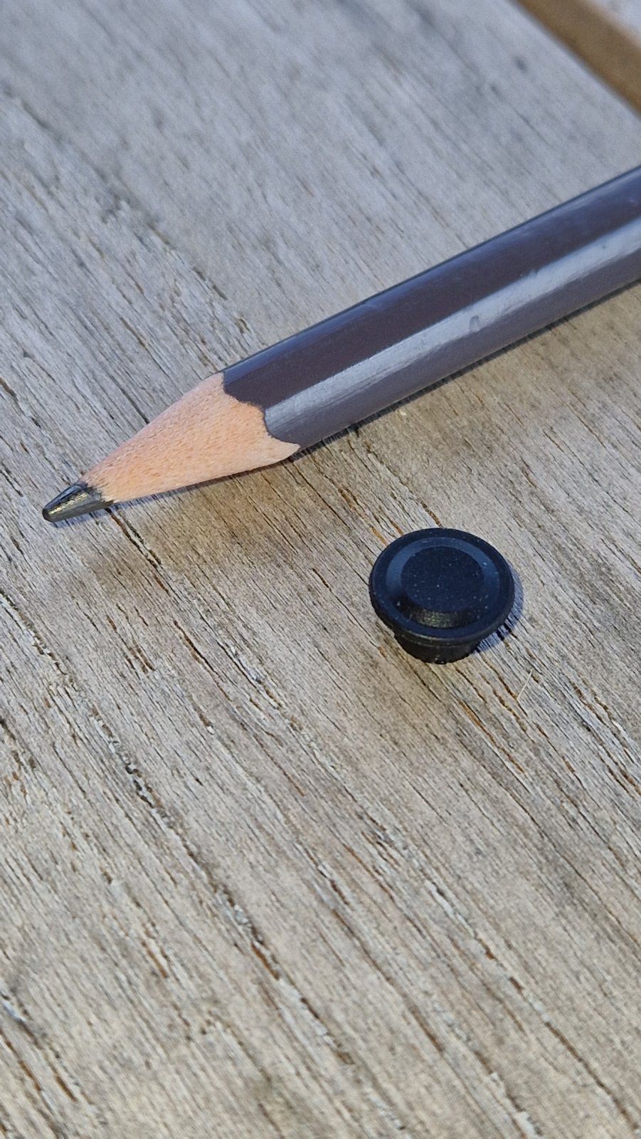

Sehr geehrte Experten,
schaut Euch bitte mal die Fotos an. Zwei dieser "Abdeckhauben" oder was das auch immer ist, haben sich beim putzen meines neuen Rennrads gelöst. :confused:
Ich weiß nicht, wozu die gehören. Gehören die zur Dura Ace? Kann mir jemand helfen?
Besten Dank! :)

Könnte vom. Bremssattel sein... deine Angaben sind etwas sehr dürftig 😐
Nein, das ist die "Ventilkappe" unter den Bremsteilen. :)
Ohne Kappe sollte man halt vor irgendwelchen Entlüftungaktionen den Stutzen penibel reinigen, sonst drückt man sich u.U. Schmutz in die Leitung.
Sind eleganter und nicht so exponiert wie die bisherigen, halten aber nur mässig. Bei mir lagen schon welche im Kofferraum nach Radtransport, an einem Rad fehlt mittlerweile eine, daher bereits die Suche nach Ersatz.
"Ventilkappe unter den Bremsteilen" - ein bildlicher Vergleich :cool:
Mir sind die zwei Teile nacheinander beim gründlichen putzen des Rades abgefallen. Habs nicht mal gemerkt. Die lagen dann einfach unter dem Rad. So ist es nur ein Frage der Zeit, wann die verloren gehen. Die echte Ventilkappe hält da viel besser, so man sie nutzt. Vielen Dank für die Hilfe!!!!
heute habe ich bemerkt, dass an meinen beiden Bremssattel ebenfalls die Abdeckkappe für die Entlüftung fehlt. Ich vermute mal ebenfalls unbemerkt beim Putzen abgegangen. Ich finde sie leider nicht mehr. Ich muss mal kurz Jammern: Was für eine FEHLKONSTRUKTION!!!
Hat jemand Ideen wie man die zuverlässig befestigen kann? Wie warm kann denn diese Stelle beim Bremsen werden? Gibt es Alternativen dazu. Bin für Vorschläge offen.
Rein funktional zum Bremsen ist die natürlich bedeutungslos. Allerdings habe ich schon bedenken, dass sich dort Schmutz sammelt und sich dieser z.B. beim Entlüften der Bremsen ins innere gelangen könnte. Die Öffnung zu reinigen ist ja auch nicht ganz einfach.
Vielleicht bin ich hier zu kleinlich, aber irgendwie möchte ich die Öffnug doch geschlossen haben.
