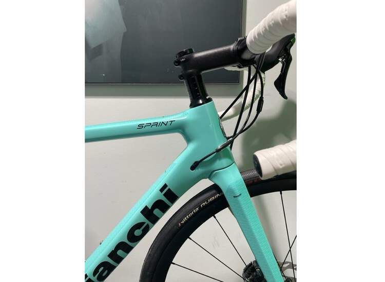

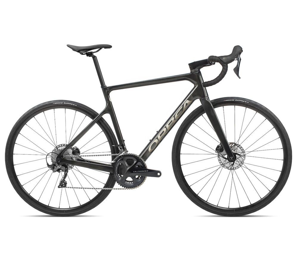

Dieses Thema scheint in unserem Verein nie Ruhe zu finden. Aus genau diesem Grund würde ich interessant finden, wie eure Meinung dazu ist.
Im Großen und Ganzen gibt es zwei Parteien:
Die Technikfanatiker, die integrierte Kabel hassen und ständigen Zugriff darauf wollen, und die Optikfans, an dem nicht ein Zentimeter Kabel am Lenker runterhängen darf.
Welcher Partei würdet ihr euch zugehörig fühlen? Ist euch das vielleicht sogar egal…Ganz nach dem Motto: Hauptsache fahren?
Ob das Integrieren wohl bloß ein Trend ist…🤔
Soll es ja schon mal gegeben haben. Nach einigen Jahren war es wieder vorbei.
Was meint ihr? Bleibt das diesmal bestehen?

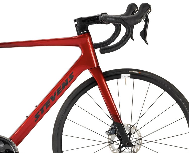

„Vollintegriert“ aber bloß nicht wie bei Canyon wo dann der Vorbau nicht zu wechseln ist (und auch kein Cockpit in einer anderen Größe zu bekommen ist) sondern wie z.B. bei Stevens (glaube das sind FSA Teile) und Cube. Die ziehen die Züge unterm Lenker in den Vorbau rein.

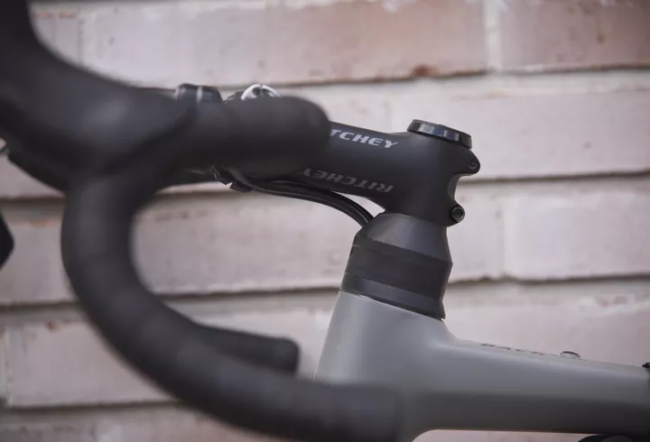

Was mir gar nicht gefällt sind voluminöse Spacer für integrierte Leitungen aber mit normalem Vorbau, sowas:
Dann lieber die Leitungen von vorne ins Steuerrohr oder einen Vorbau, der zu den Spacern passt. Dass die Leitungen unterm Vorbau frei laufen, würde mich nicht stören. Das kann man schön lösen, wie z.B. am Tarmac SL7.

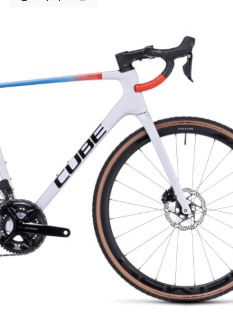

Nachtrag: Bein Cube Cross Race C62 SLX finde ich die Integration sehr gut gelungene. Sowas mit einem Aerolenker würde ich mir bei Canyon wünschen.
