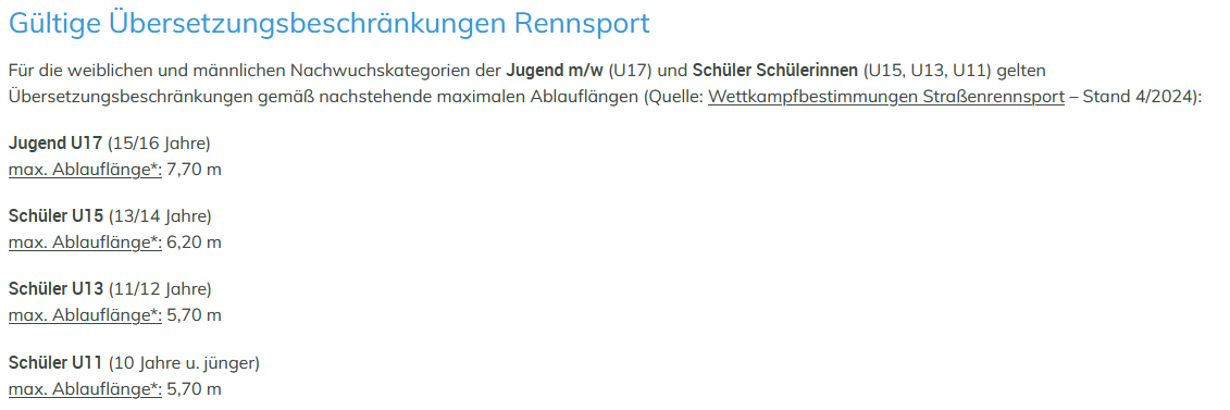

Welche Übersetzung braucht er?
Will er auch Rennen fahren?
https://www.bdr-jugend.de/informationen/klasseneinteilung/
Dann kannst du alles verbauen. Ich würde eine Subkompact Kurbel (zB 46/30) nehmen. Kommt aber auch auf das Alter deines Sohnes an.
