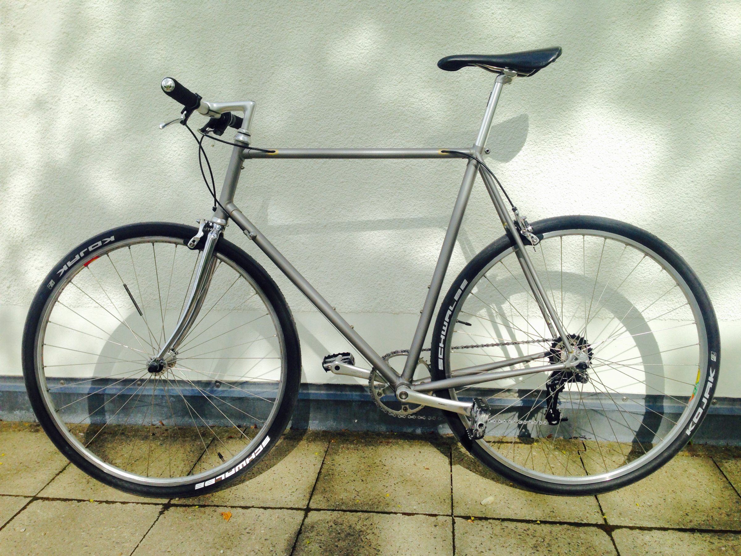

Ach ja, nur damit niemand glaubt, ich würde Material mutwillig zerstören und meinen Scheiterhaufen damit vergrößern - anbei ein Bild des Bikes einige Monate später ... :)

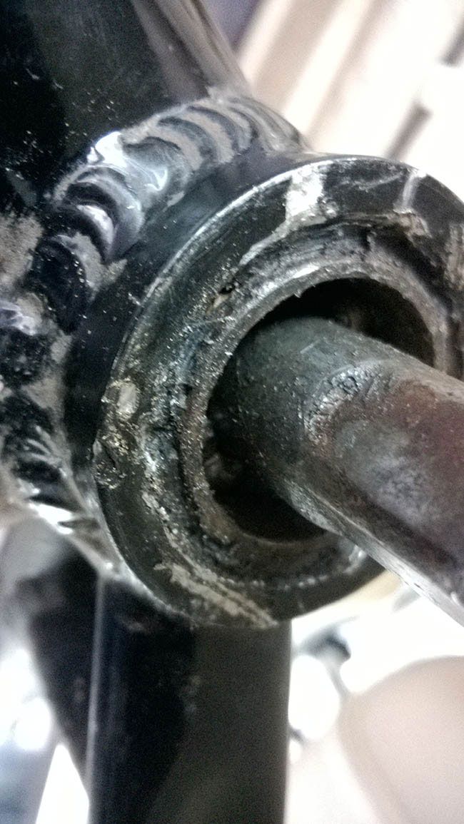

Poste mal ein paar Bilder (insbes. Seitenansicht), damit sichtbar ist, um welchen Typ Innenlager es sich handelt.
Davon hängt das weitere Vorgehen ab. Das Innenlager bekommt man in jeden Fall heraus, das ist gar kein Problem,
sondern meistens eher einfach, weil die Lagerschalen oft aus Kunststoff sind.
Ich habe vorhin noch mal angerufen und nachgefragt. Das Lager selbst ist innen aus Metall und würde sich mit Ausbrennen auch nicht lösen können. Ich bin etwas überfragt was bzw. wie so ein Lager in diesem Fall aussieht. Einerseits Plastikanteile und andererseits Metall. Ich habe da echt keinen Plan. Wie man auf den Photos sieht kann man ja mittlerweile zwischen den Kügelchen auf die andere Seite hindurchschauen. Gestern haben wir als letzte verzweifelte Maßnahme mit einem Kilohammer versucht die Achse herauszuschlagen. No pasera. Hoffe die Photos zeigen das was sie zeigen sollen.
WP_20180405_16_57_16_Pro.jpg WP_20180405_16_57_24_Pro.jpg WP_20180405_16_57_35_Pro.jpg WP_20180405_16_57_56_Pro.jpg

Räusper, schon klar, die Lager sind aus Stahl, aber die Schalen eben nicht. Diese sind aus Delrin? (hieß dieses faserverstärkte Plastezeug nicht so?).
Und diesen Kunststoff kannst Du ausschmelzen - wobei die Heißluftmethode sicherlich besser ist, als mein Campingkochermassaker :).
Wenn es das "übliche" FAG Schraublager ist, dann ist mehr oder minder eine der natürlich metallenen Lagereinheiten in die Schale direkt mit eingespritzt. Schale, Lager und Welle bilden eine Einheit und die andere Schale wird gegen geschraubt.
Aha, also Kunststoff als Außenhaut sozusagen, richtig? Das wäre ja dann wohl mit Herausschmelzen eine Möglichkeit.
Wie gehe ich da vor? Erhitzen bis es schmilzt und dann mit dem Hammer axial die Welle herausschlagen? Ist dann das metallene Innere in diesem Zuge leicht herausnehmbar oder sitzt es dann immer noch fest? Wenn ich das richtig verstanden habe so wäre das Patronenlager Gewinde aius Plastik
