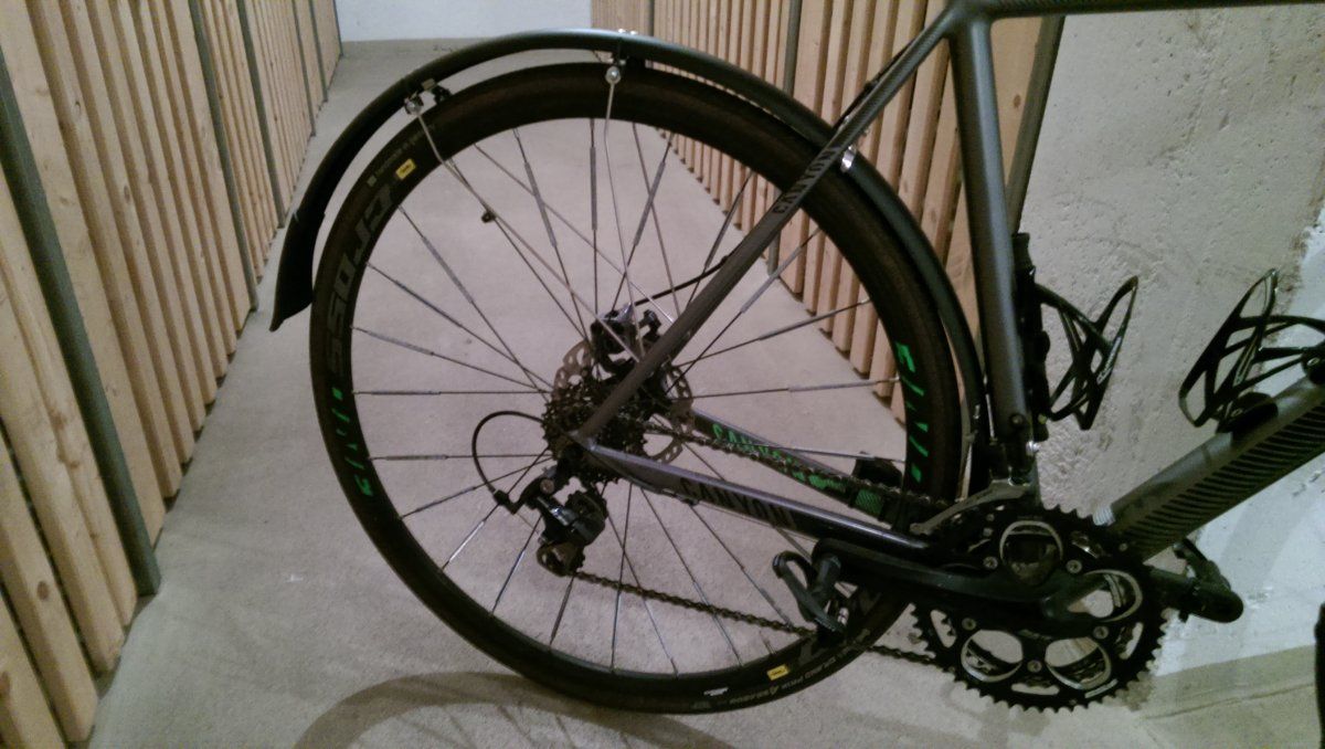

Wenn es sich bei den Schutzblechen um eine spezielle Sonderanfertigung von SKS für das Inflite handelt, erschließt sich mir nicht, warum von 7 mitgelieferten Schrauben 4 so lang sind, dass die weder in Gabel noch Hinterbau tief genug zu verschrauben sind, um irgendwas zu halten.
Die Streben am Hinterbau sind so lang, dass das hintere Blech 5 cm vom Reifen entfernt absteht. Also mit der Säge manuell angepasst.
Das Gewinde im Sattelrohr war verschnitten. Nur mit viel Gefühl und einer kürzeren Schraube war da noch was fest zu bekommen.
Die Bleche sind SKS-typisch verzogen, aber das war ich von den Raceblades ja schon gewohnt.
Montageanleitung? Lag weder bei noch war auf Canyon oder SKS-Germany was zu finden!
Alles an 2 Nachmittagen hingebastelt, aber schön ist anders. Nochmal nicht!
Ich hoffe, der Kram hält jetzt ewig und fällt niemals ab. ;)

Auch ich hab mich heute mit den Teilen gequält und kann deine Erfahrungen leider nur bestätigen. Mir fehlt allerdings sowohl das Werkzeug als auch die Geduld da jetzt mit der Metallsäge ran zu gehen und versuchen selbst das Beste raus zu holen.
Nach mehrmaligen Verschiebungen der Bleche und dem derzeitigen Ergebnis hoffe ich auf den Canyon Support. Mail mit umfangreicher Bebilderung ist jedenfalls raus und ich bin gespannt, wie Canyon das auflösen will.
Den aktuellen Stand ohne Kürzung habe ich angehängt - da muss bei der Sonderanfertigung irgendwas schiefgegangen sein....
Ich werde berichten wie es weitergeht.
P.S. Auf Nachfrage bzgl. Anleitung hat der Canyon Support übrigens schnell reagiert und die Montageanleitung digital zugeschickt

Das Bild kenn ich ;)
Montageanleitung kam heute unangefordert per Mail. Allerdings für die SKS-Bluemels und nicht für die von Canyon beworbene "Sonderanfertigung".
Bist du mit den gelieferten Schrauben klar gekommen?
@Schrauben: Die meisten haben gepasst, zwei hatten die falsche Länge | Hatte aber noch genug kürzere rumliegen...

Geärgert hat mich das HickHack mit den Schutzblechen. Ursprüngliches Lieferdatum war für November geplant - gekommen sind sie dann im Januar inklusive (für meine Rahmengröße M) falscher Länge der Streben. Lieferbar sollten sie jetzt ja sein und wenn du etwas Geduld bei der Montage hast dann ist das zwar ein wenig nervig aber kein Hexenwerk.

Ich hatte das gleiche Problem - zu lange Schrauben - auch. Und das immerhin 1 Jahr später, nämlich Januar 2015 an meinem Inflite 9.0S.
Ausserdem habe ich in die Gewinde der Gabel die Schrauben gar nicht reinbekommen, musste die Gewinde nachschneiden.
Zum Glück bin ich werkstattmässig ganz gut ausgerüstet.
Habe das Canyon auch so mitgeteilt, leider keine Antwort bekommen.
bei meinem Inflite hatte das mit den Schutzblechen weitgehend gepasst. Weitgehend heißt, dass die Schraube zur Befestigung in der Querstrebe der Sitzstreben anscheinend noch nicht auf die 2015er Version angepasst war (kein durchgängiges Gewinde, so dass ich die Schraube kürzen musste). Ich wollte aber unbedingt den anodisierten Rahmen des 9.0 haben und hatte somit die Schutzbleche extra bestellt. Conti GP4S in 28 mm hatte ich noch auf Lager also dachte ich, einfach die Reifen umziehen und es passt. Ich habe mich noch so mit Reifenaufziehen, wie mit den GP4S auf die DT Swiss Felgen gequält, habe dabei mehrere Reifenheber verschlissen :confused:

Gestern kam mein Inflite AL 2016. Ich hatte mir im Vorfeld schon die SKS Longboard - Schutzbleche bestellt. Die Streben passen leider so gar nicht. Hat jemand Erfahrung mit dieser Konstellation. Lassen sich die Streben selber biegen und sind sie dann noch lang genug?
Die Streben von SKS-Schutzblechen müssen generell gekürzt werden und können selbstverständlich gebogen werden. Die sollen schließlich an verschiedenen Rahmen passen. Lieber 5cm zu lang als 5mm zu kurz!
Ich verstehe die Aufregung darüber in diesem Thread nicht ganz.
