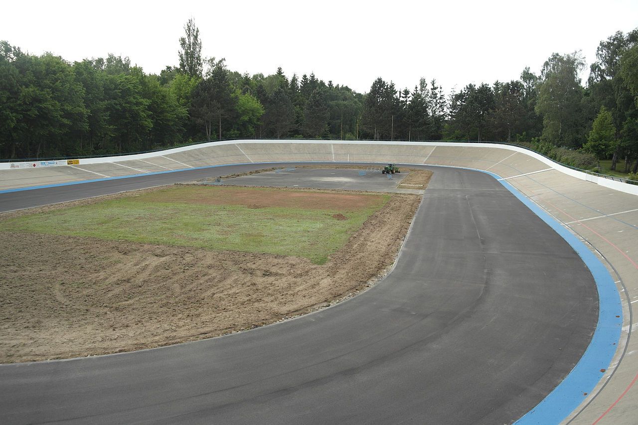

Folgende Bilder hatte ich damals nach dem Erhalt meines Ru-Fa Rahmens gemacht:
Das war kurz vor der Einzäunung der Bahn :rolleyes:
So sieht Wikipedia das:
Und das schreibt Wikipedia dazu:
https://de.wikipedia.org/wiki/Radrennbahn_Rostock
Hier einige alte Bilder, die anderen sind leider zu groß :oops:

DIE Bahn sieht aber auch SEHR "lekker" aus ...:idee:... ich denke mal laut:
Samstags Hagenbeckstraße in HH ...& Sonntags Damerower Weg in HR.
Wäre ein perfektes WE !!! :rolleyes:
Ließe sich das organisieren ?
