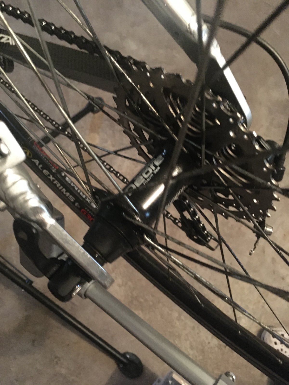

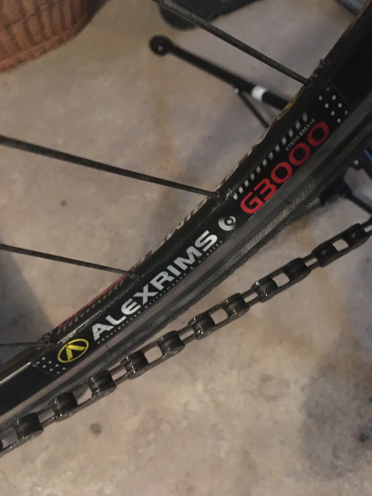

Hallo zusammen,
nun die Fotos von meiner Nabe. Hätte euch zusätzlich noch das Geräusch von meinem Vorderrad aufgenommen, kann ich hier aber leider nicht hochladen. Das quietscht eigenartig bei jeder Umdrehung. Die Bremsen streifen nicht, das habe ich noch mal überprüft. Aber das Geräusch hört man nur bei den Vbrakes. Bei der Nabe bzw. bei der Achse selbst ist überhaupt kein störendes Geräusch zu vernehmen. Daher ist für mich fraglich, ob die Radlager geschmiert werden müssen. Aber schaden tut es sicher nicht. Was ist eure Meinung zu dem ganzen Sachverhalt?

Das ist eine Konusnabe, die kann man neu schmieren und einstellen. Die Kugeln sind einzeln eingelegt und können bei Bedarf günstig ersetzt werden.
Gibt es ein Video, um zu sehen wie das geht? Können die einzeln eingelegten Kugeln leicht rausfallen?
Ganz bestimmt.
Ja. Es empfiehlt sich, Vorkehrungen zu treffen. Bei Aldi gab es neulich Magnetschalen, sowas könnte hilfreich sein. Eventuell auch gleich Ersatzkugeln zu beschaffen. Die benötigte Größe und Anzahl sind der Explosionszeichnung (Quelle: paul-lange.de) zu entnehmen.
P.S: ordentliches Fett hast du? Ansonsten ist ein Besuch im Baumarkt fällig. Das Fett muss nicht explizit für Fahrräder ausgewiesen sein. Dann eher aus dem Autobedarf
Vielen Dank für eure Infos. Das ist eine schöne Arbeit für den Winter. Werde ich mir im November/Dezember zu Gemüte führen.
