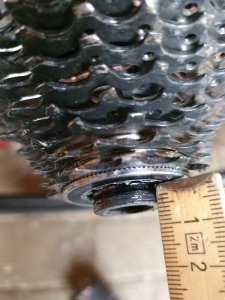

ich habe das Problem, dass sich bei mir (unter Verwendung der gleichen (nicht selben) CS-R7000 32-11T Kassette) zwei Laufradsätze stark (etwa 1.5mm) in der Position der Kassette unterscheiden. Achsentyp ist eine 142x12 Steckachse. Was sollte der Abstand normaler Weise sein?
Spacer liegen keine unter, das habe ich überprüft, auch wenn der Abstand gerade in diesem Bereich liegt. Beide Freiläufe sind für 11er Kassetten und ich kann auch den Verschluss ohne Probleme festlegen. Interessanter Weise passen die Scheiben allerdings perfekt zueinander in der Position.
Falls jemand einen LRS zur Hand hat wäre ich um eine kurze Messung sehr dankbar!

Ah ! Hatte mal nachgemessen Abstand Abschlußring zum Rahmen = 2mm. Hilft das weiter ? Wenn nicht geh' ich nochmal messen...
Bei einer 142x12 Steckachse mit 11fach Shimano (und ohne MTB-Kassette, die weiter in Richtung Mitte stehen)?
Das wäre nochmals ein ganz anderer Wert als bei mir.

Hab' jetzt mal wie auf Deinem Bild nachgemessen. Laufrad Merida und Laufrad Fulcrum 5, 11fach/142mm Breite. Der Abstand vom Achsstummel bis zum kleinsten Ritzel war bei beiden Laufrädern jeweils 7,5mm

Toleranz ist eines, aber bei mir ist es doch sehr viel.
Als Ergänzung: meine einer LRS hat auch die 7.5mm, mein anderer lediglich 5, also sogar 2.5mm Unterschied. Wobei ich jetzt den Abstand zum abschlussring gemessen habe, war das bei Dir auch so?
Hm, dann ist der andere Laufradsatz der ab der Norm. Mal sehen, ob ich den ein wenig weiter nach außen bringen kann.
Sieht bei beiden Laufrädern so bei mir aus - 5mm Abstand zwischen Abschlußring und Achsstummel
