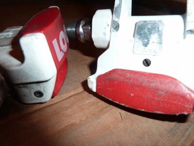

melde mich nochmal zurück ..
ich hab 2 Satz dieser Lookpedale, sind die in irgendeiner weise einstellbar???
144145
raus komme ich nur mit Mühe, dh. mich reisst es dann eher vom Rad. Das ist definitiv an der Ampel nicht akzeptabel.
Es gibt da ja nur 2 Schräubchen, verändern die irgendwas..??

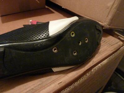

dann hab ich noch diese Schuhe, welche Systeme passen da? Offensichtlich Look, aber was noch?
144146
