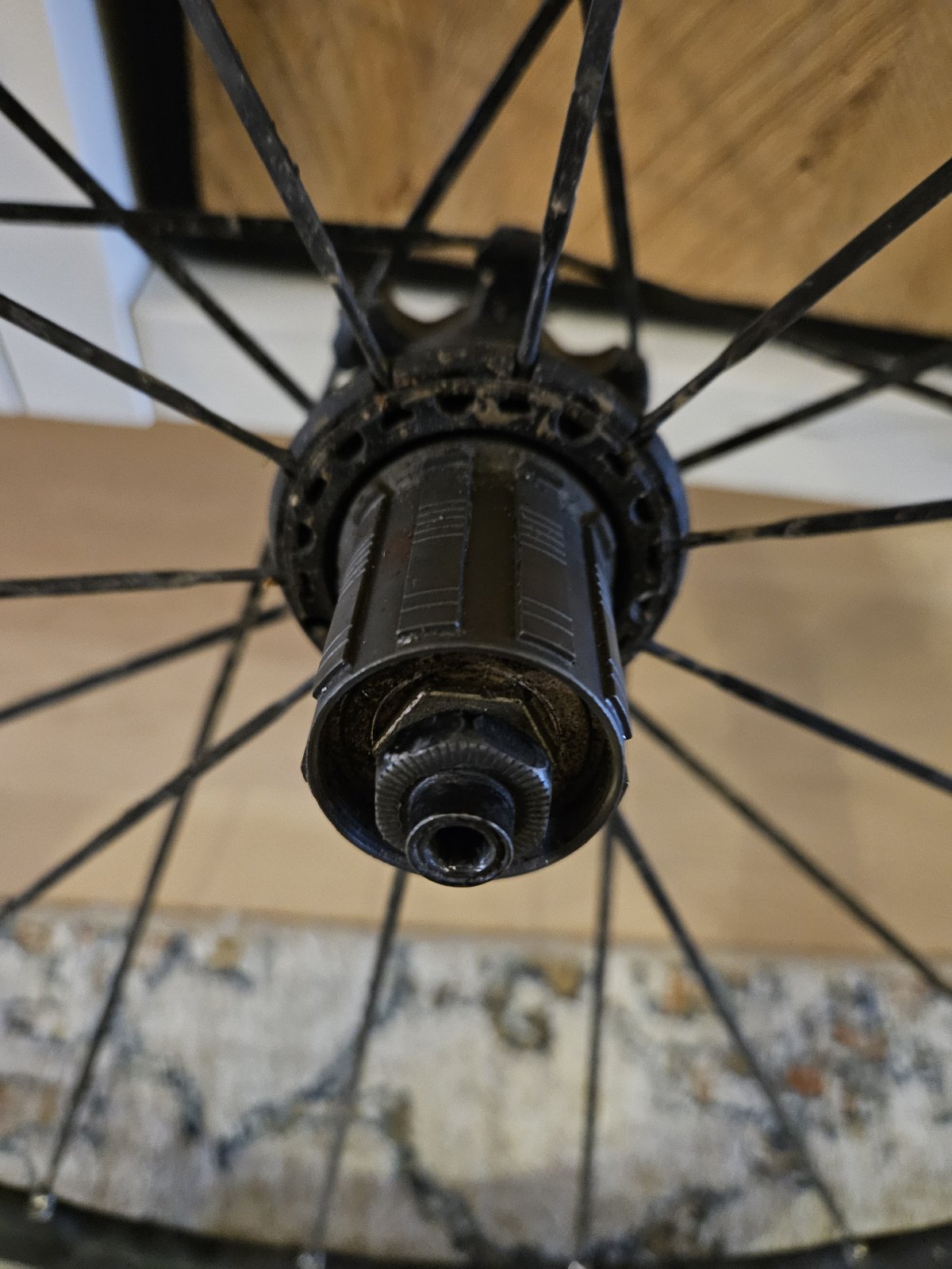

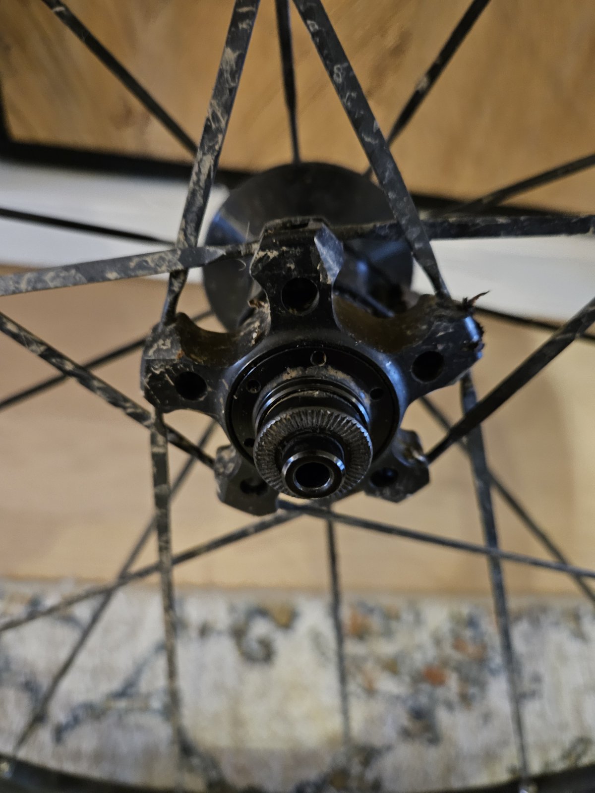

Ich möchte meinen Freilauf warten bin mir aber nicht sicher wie ich den ab bekomme.
Ich nehme an ich muss auf der Antriebsseite die 17er mutter halten und mit dem Imbus auf der gleichen Seite in der achse öffnen? Ist das ein links oder rechtsgewinde?
Vielen Dank!

Es gibt kein Anzugsmoment dafür. Das Spiel soll so eingestellt werden, daß sich das Laufrad leicht drehen lässt ohne Spiel aufzuweisen. Die Empfehlung von Christian Smolik war das Spiel so einzustellen, daß das eingebaute und leicht drehende Laufrad nicht merkbar abbremst wenn man den Schnellspanner schliesst. Das ist deswegen weil die Achse durch den Schnellspanner nochmal leicht komprimiert und damit das Lagerspiel beeinflusst wird.

Das geht nur bei Konuslagern. Bei deiner Nabe sieht man auf der rechten Seite zwei gekonterte Muttern daher meine Annahme. Bei Rikula ist der Lagerabstand vom Hersteller vorgegeben. Da kann man meist nicht viel ausrichten.
nur wenn der Abstand auch auf der Welle durch Anschläge oder eine Hülse gesichert ist. Das ist hier nicht der Fall. Da kannst du die Welle ausbauen ohne ein RKL ausbauen zu müssen. Die Welle hat also keine Anschläge für die RKL und eine Hülse ist auch nicht verbaut.
Auf der linken Seite ist eine Ringmutter mit Löchern. Mit dieser ist m. M. n. das Spiel einzustellen. Mit irgendeinem oder dem Stiftschlüssel von Mavic und zwar im eingebauten Zustand. Am besten sich von zu locker zu gerade passend vorarbeiten. Die Ringmutter bewegt sich dann Richtung Rillenkugellager.
Bei meinen Ksyrium ES ist es jedenfalls so, ich lasse mich aber auch gerne aufklären, falls es hier anders sein sollte.
