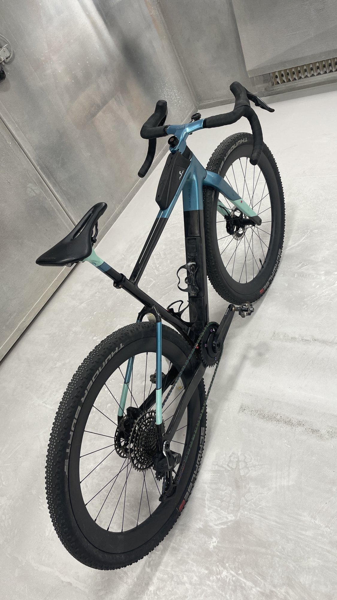

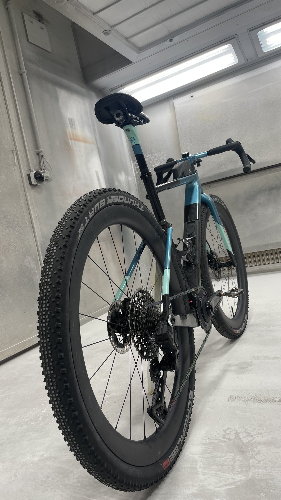

Lightcarbon Rahmen wurde ersetz durch:Anhang anzeigen 1466600

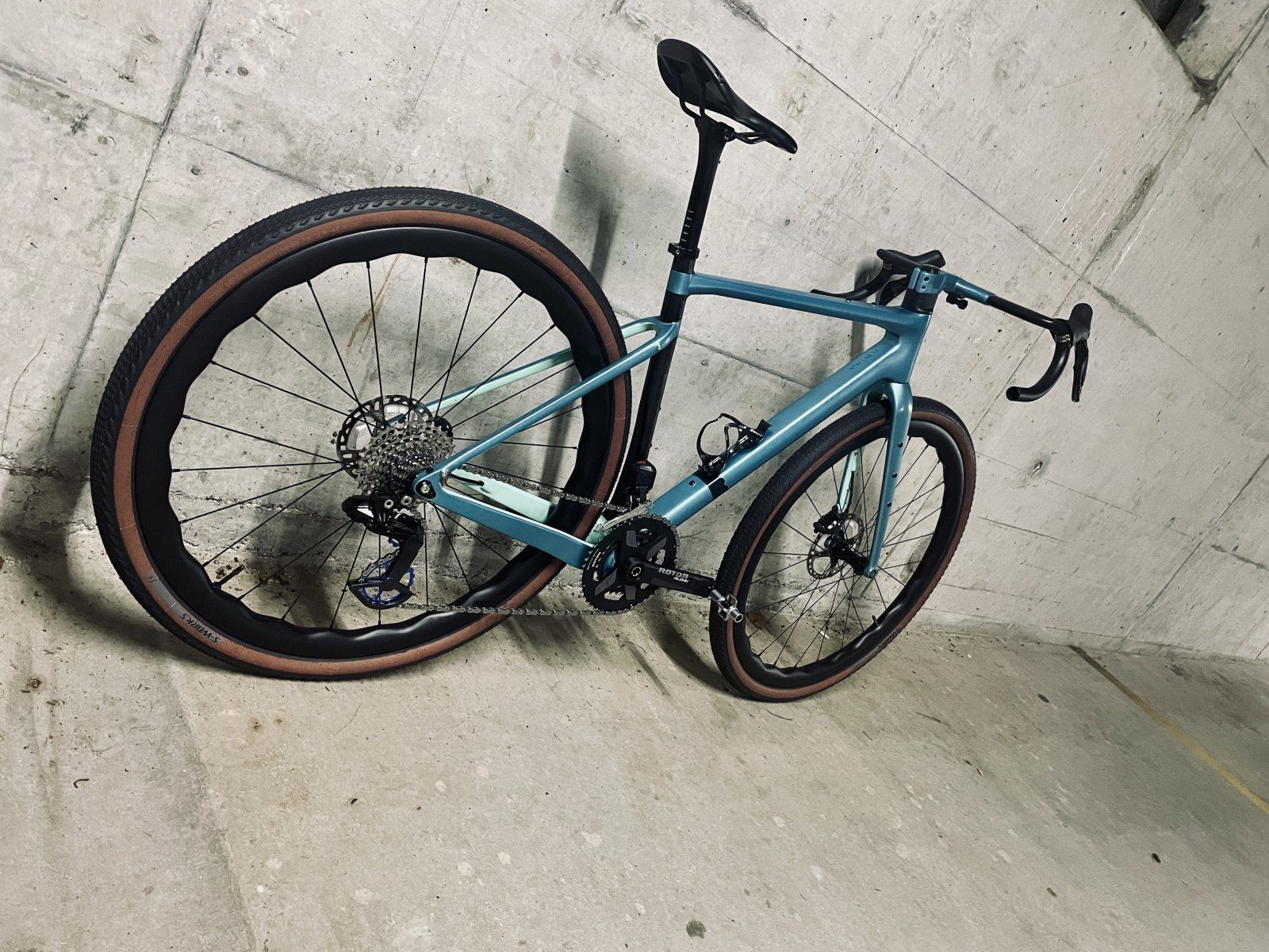

Der lightcarbon war leider von der Geo nicht passend, weil standover nicht berücksichtigt, wenig bb Absenkung und fast waagrechtes oberrohr… liegt aktuell im Keller und wartet auf Inspiration.

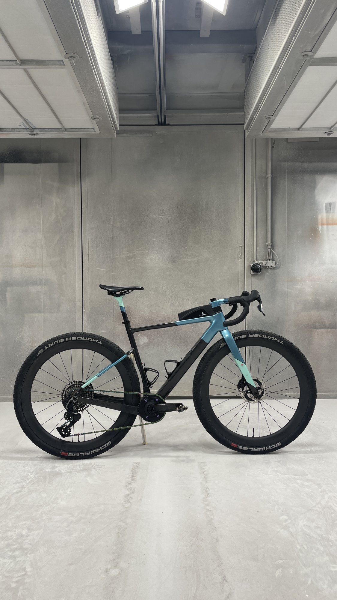

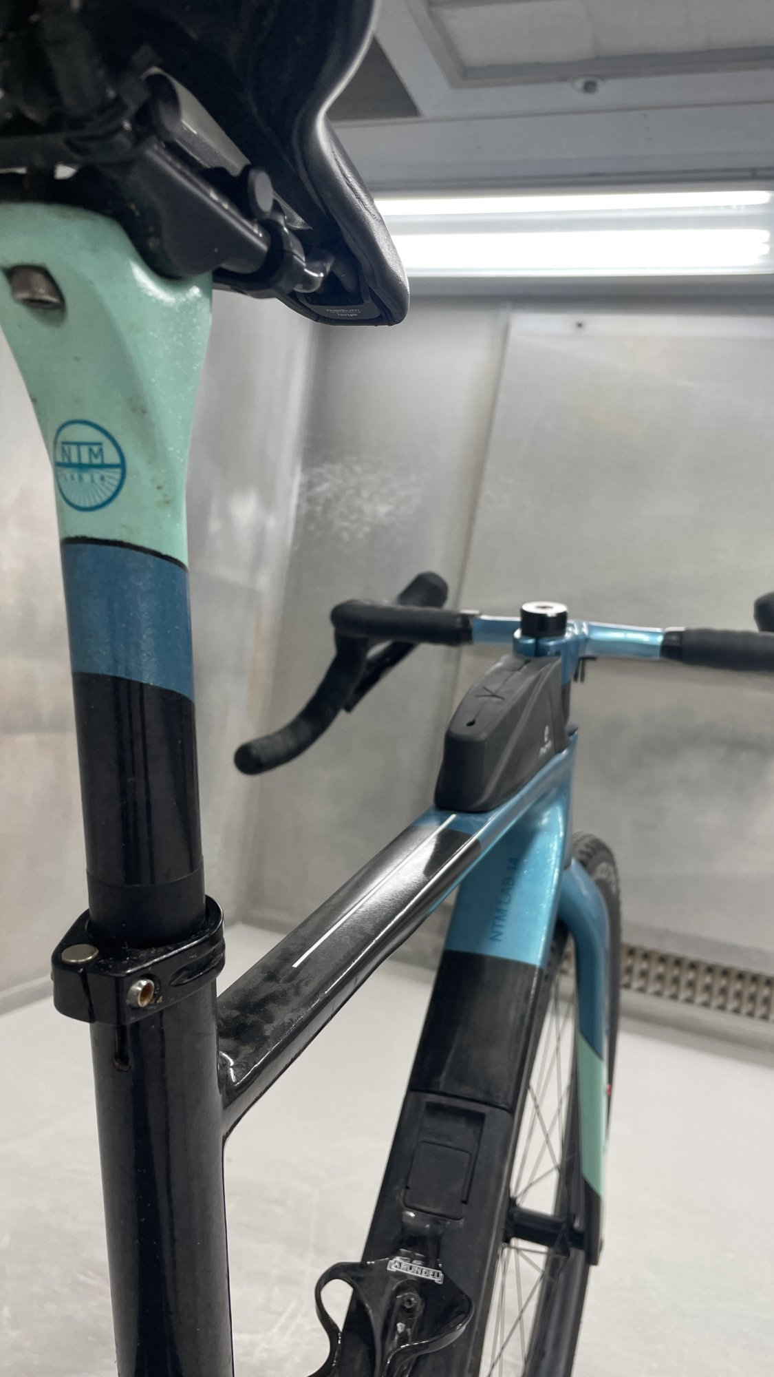

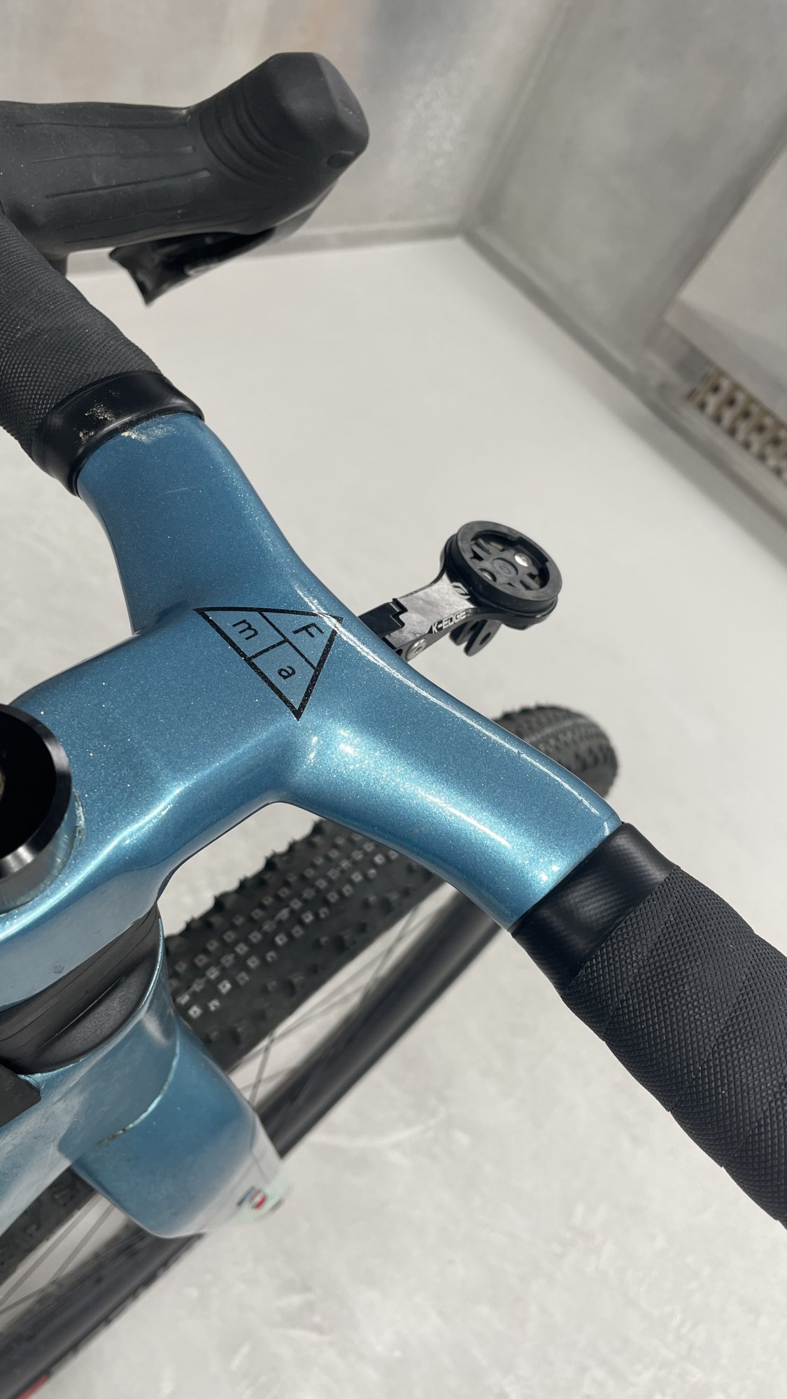

Klar, Farbe ist Montana tennessee metallic und malachite light. Das schwarz ist carbon nur mit klarlack

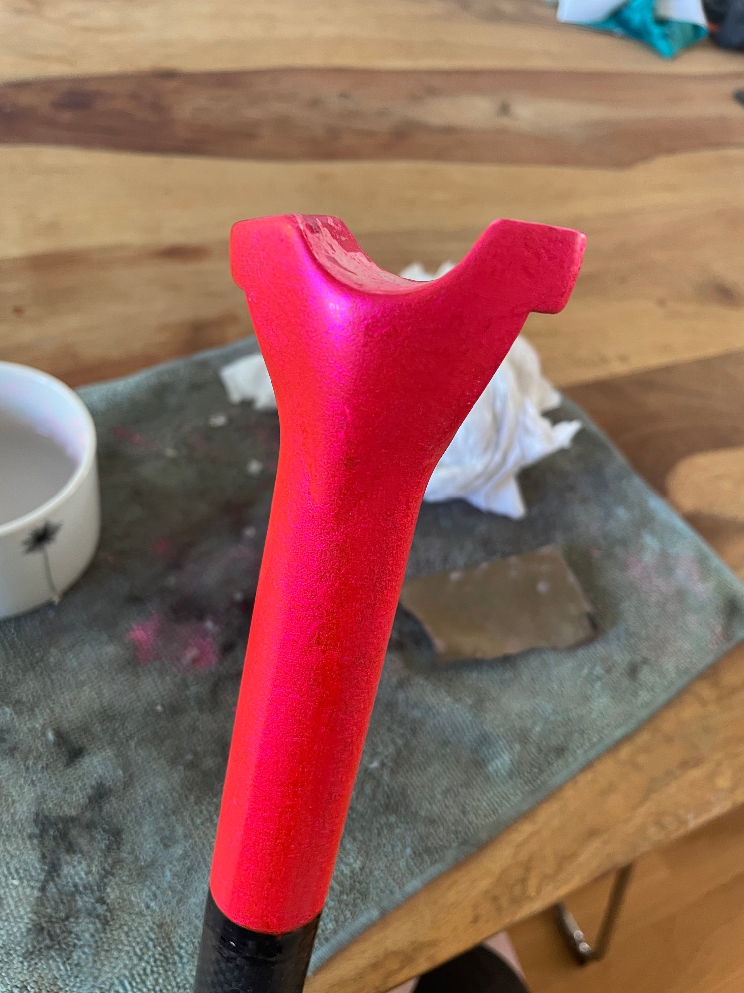

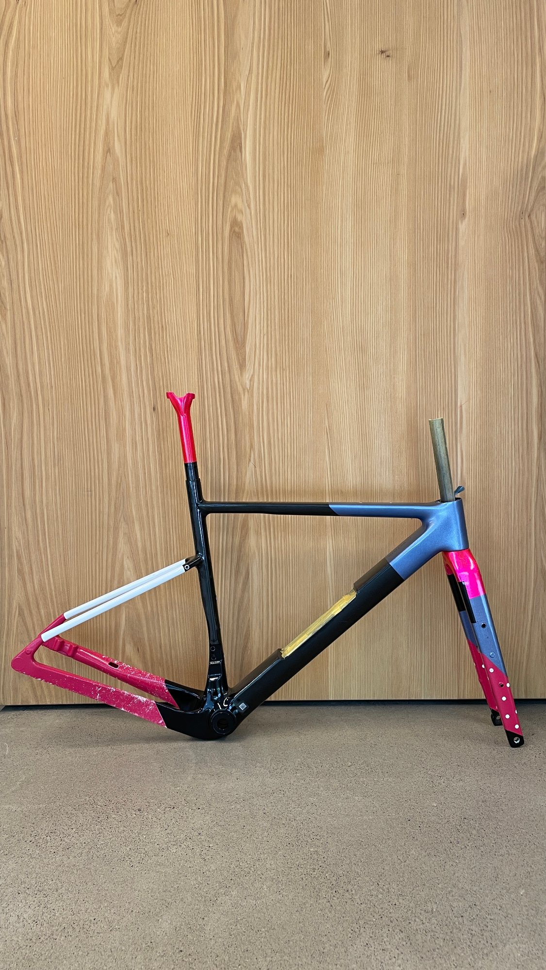

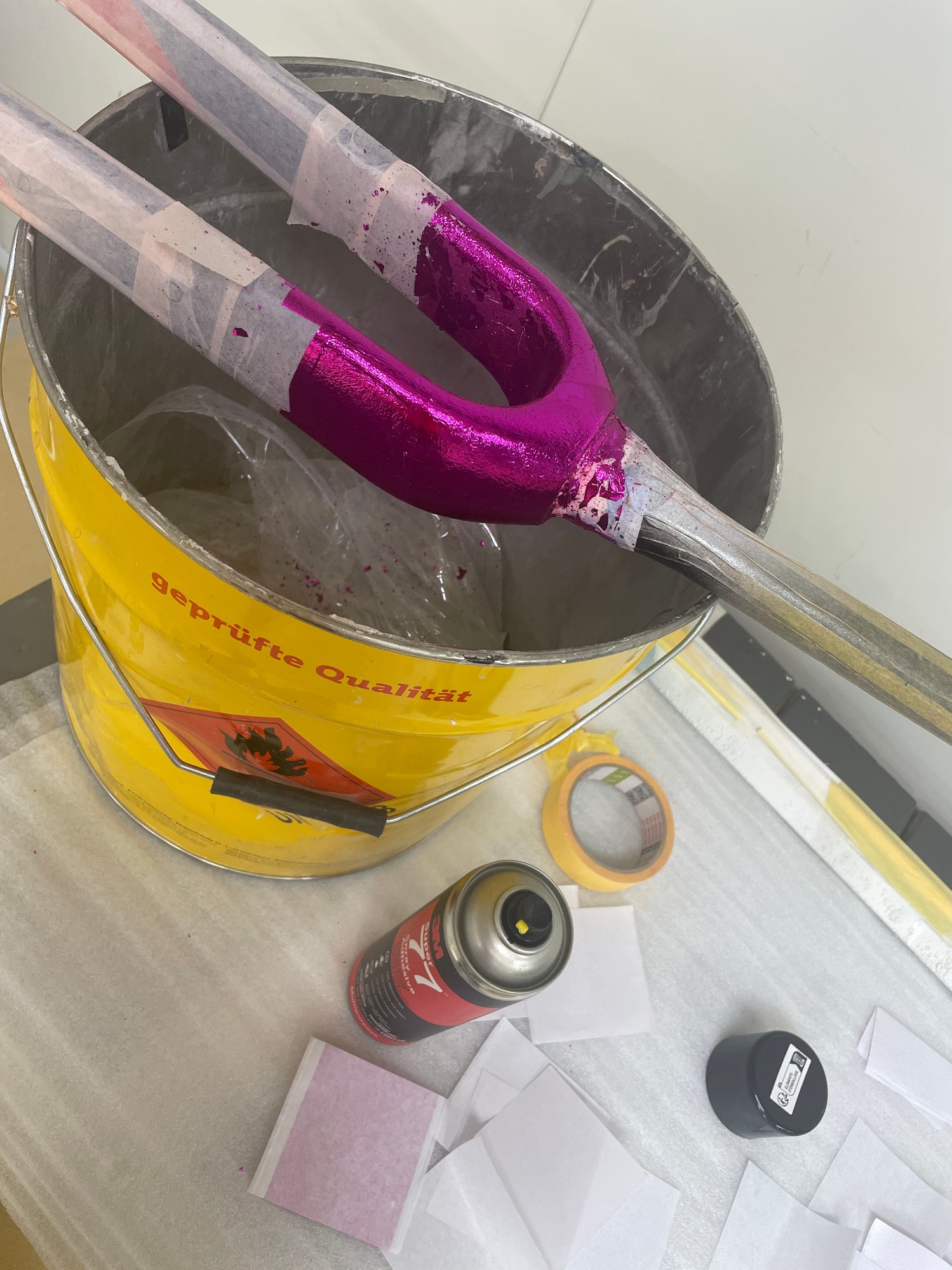

Das mit klarlack ist für mich auch noch so ein Thema, bei den Rahmen hab ich klarlack das erste mal mit LackierPistole gemacht und Lack dazu selbst angericht. Ist nochmal was anderes wie dose. Klarlack ist seidenmatt dadurch wirkt die Farbe darunter auch etwas dünkler, wenn die Saison vorbei ist möcht ich das nochmal komplett mit 2k und lackierpistole durchziehen.
Jetzt gehts erstmal weiter mit donuts …
nach langer Forumsabwesenheit jetzt wieder mit einem post zurück. mal schauen ob es damit schon nach Luxenburg geht in 2 wochen...

Astreine Arbeit von dir!
Hast du zufällig mal Rahmen/Gabel/Cockpit vor und nach dem Lackieren gewogen?
