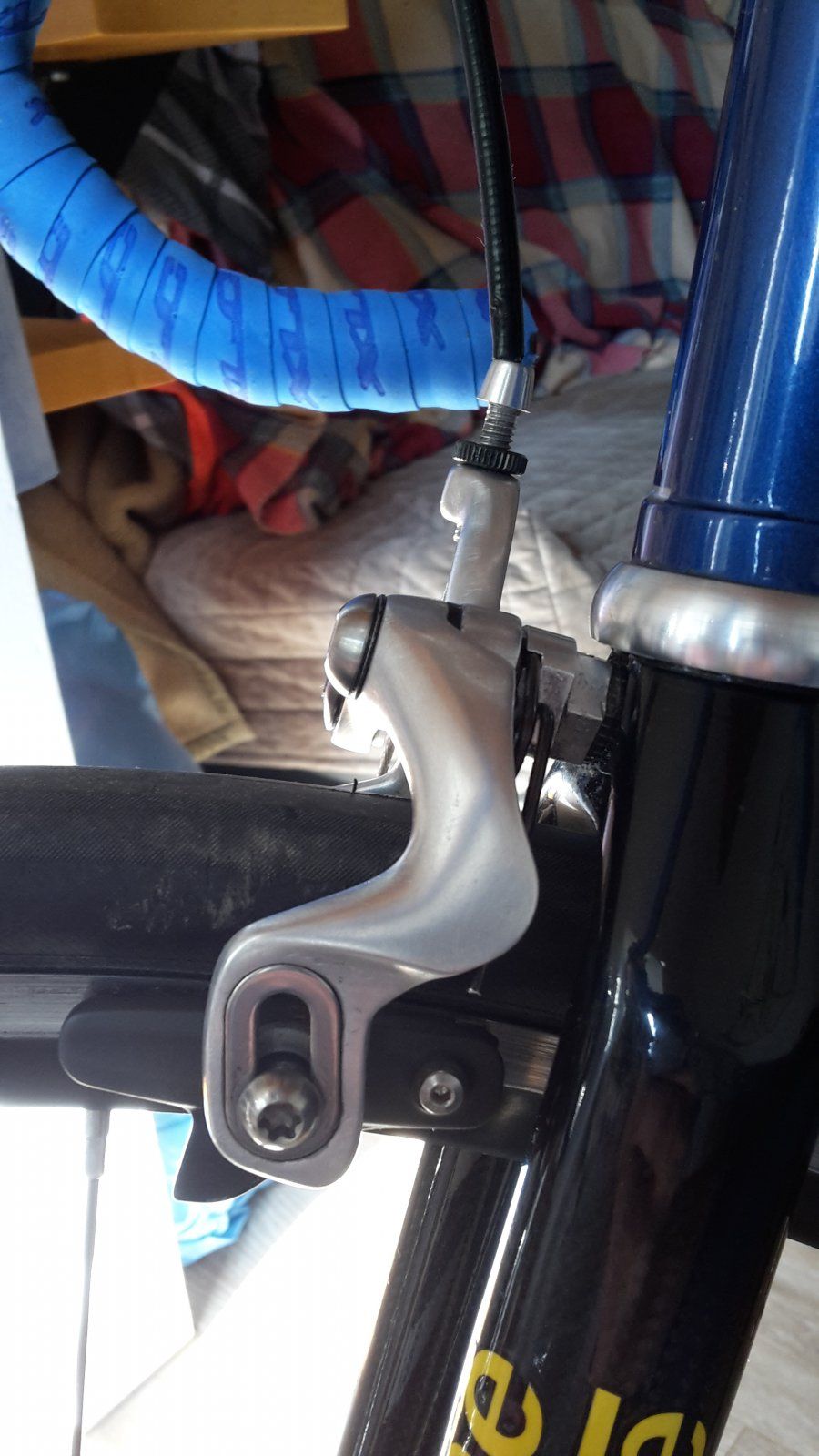

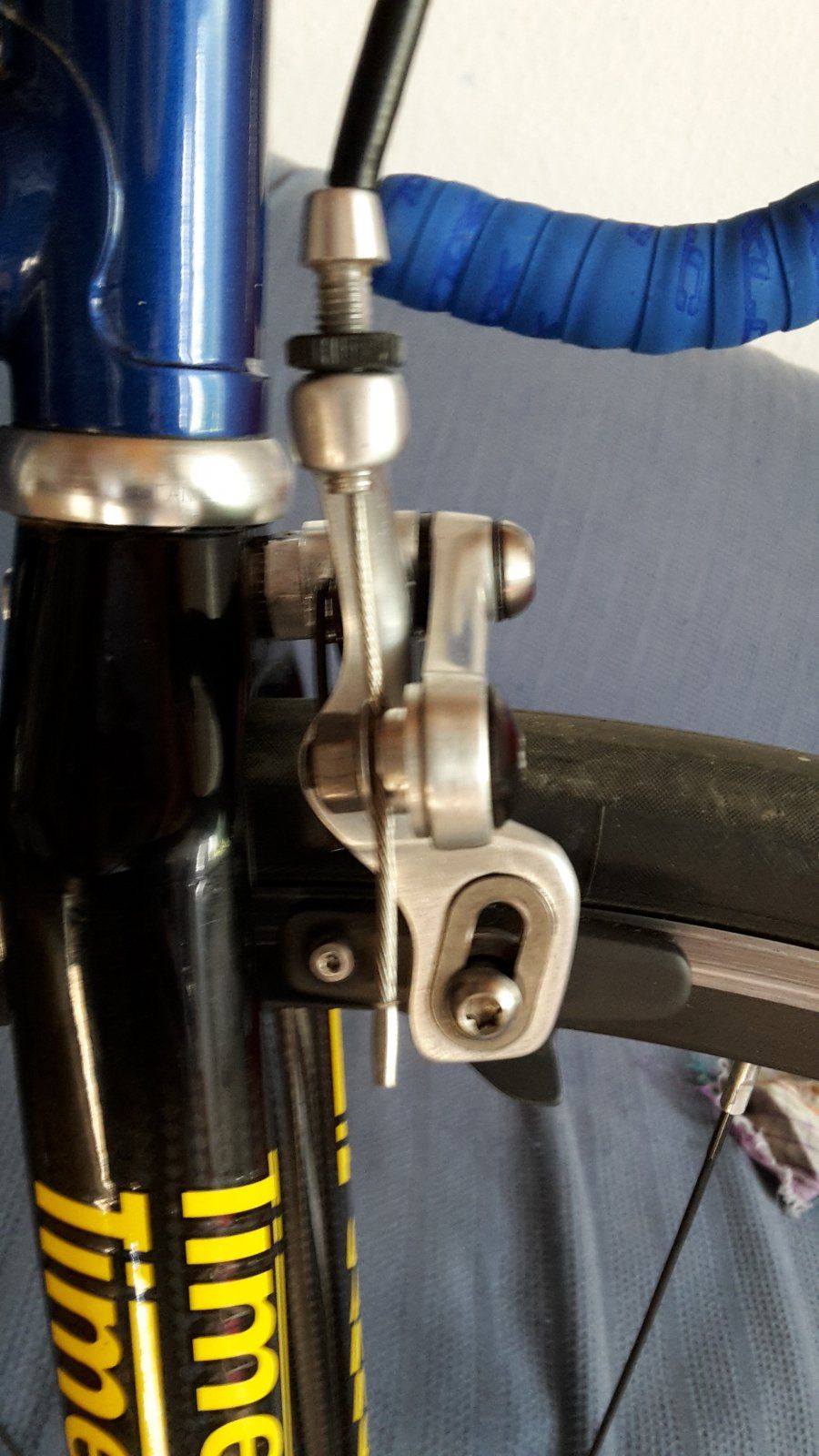

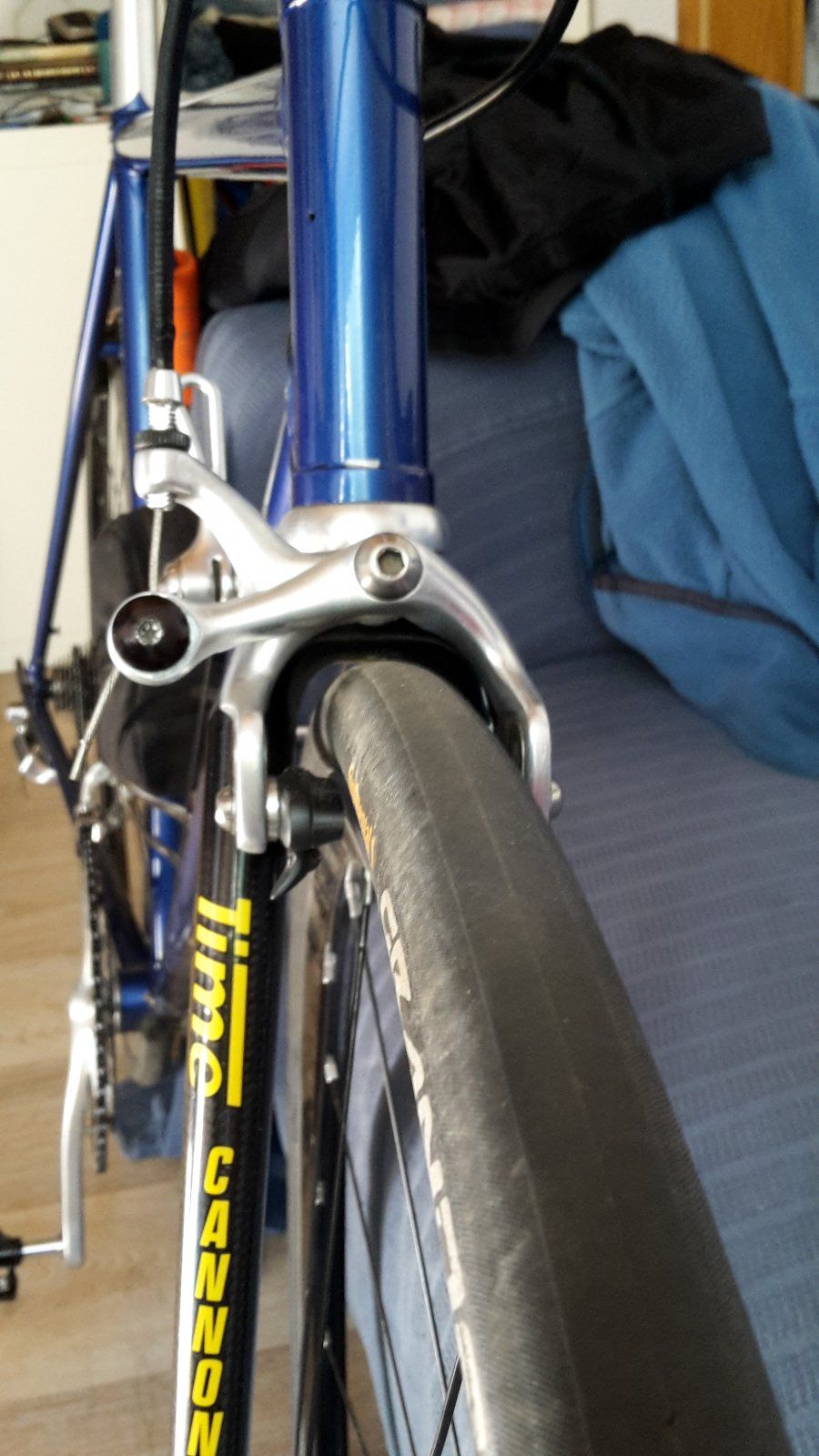

Eine Bremse habe ich heutnachmittag entlackt, mechanisch mit nem scharfen Messer abgekratzt und dann mit 100/180/600 Schmirgel nachbearbeitet.
Ich mochte dieses blaugrau der ersten Ultegra Gruppe nie, aber die Bremsleistung gerade dieser Bremse hat mich immer wieder positiv überrascht. Und die Form ist auch mal was anderes.
Hat etwa ne Std. gedauert. VR-Bremse wiegt nach Titan- u. Alu Schraubenkur und DuraAce 9000 Bremsschuhen nun 126g. Schrauben und Bremschuhe sind meiner 105er Bremse entliehen (die wiegt damit 112g).
Orginal wiegt die BR6400 irgendwas um 175g. Probier die gleich noch aus.
Aber ist noch nicht ganz befriedigend, was das Finish anbelangt, da will ich mit NeverDull ran wenn die zweite auch entlackt ist.
