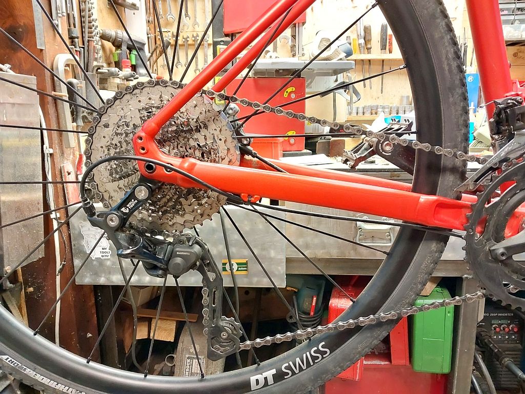

Also. Ich hab' jetzt die CS-M4100 11-42z Kassette mit der GRX400 kombiniert. Beim Specialized Diverge E5 Elite könnte man mit der B-Schraube am Anschlag fahren. Das war mit aber zu knapp. Bzw. zu extrem.
Ich habe jetzt die Wolftooth Roadlink DM Verlängerung montiert, damit kann die B-Schraube wieder sehr weit raus, es bleibt massig(!) Platz. Mit einer Justage des Umwerfers vorne kann man Klein-Klein und Groß-Groß fahren ohne Probleme, die Schaltung funktioniert so gut wie vorher. Ich vermute dass man damit sogar die 46z Kassette fahren könnte.
Die Angaben auf der Herstellerseite sind relativ verwirrend (für mich). Ich bin der Empfehlung eines Unbekannten aus dem Internet gefolgt - es passt & funktioniert mit der GRX400.
PS: war auch eine gute Gelegenheit auf DT Swiss LR zu wechseln und den "wütenden Hornissenschwarm" ein zu bauen :D (54 Zahn Ratschen-Freilauf)
da würde Ich die B-Schraube noch ein Bisschen reindrehen um mehr Abstand zwischen Leitrolle und großem Ritzel herzustellen. Aber: schön/gut, dass es funktioniert.
Laut Anleitung soll der Abstand so klein wie geräuschlos möglich eingestellt werden. Ich bin trotzdem noch ein ganzes Stück weiter raus, das täuscht auf dem Bild.
Erster Bergeinsatz war großartig, ich missbrauche das arme Rad ja als MTB. Die ganz steilen Stücke die ich bisher nicht gepackt habe konnte ich mit dem 42er Ritzel recht bequem fahren (da fehlt nach vielen Jahren Abstinenz aber auch sicher Training!). Und am Schaltvorgang hat sich meines Erachtens nicht wesentlich etwas geändert. Ich bin zufrieden mit dieser Lösung.
