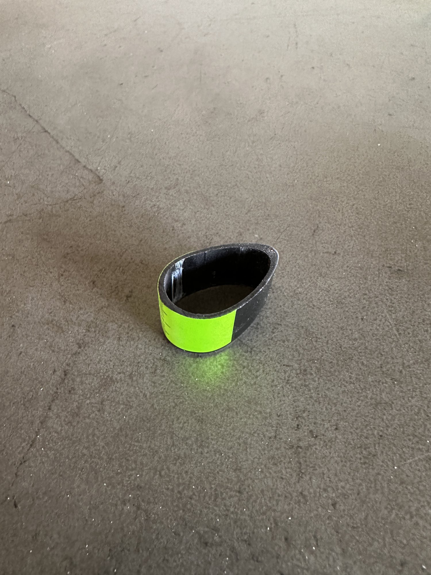

Ich hatte an meinem TCR den Sitzdom auch etwa 5 mm gekürzt, das Teil als Malvorlage für eine 1mm starke Glasfaserplatte genommen und mir dort 3 Spacer zur Anpassung je nach Schuh oder Sattel rausgesägt.

Ich habe meine ISP auch in 5 mm-Schritten gekürzt, die Sitzhöhe aber vorher an den Vergleichsrädern genau abgenommen. Die 5 mm-Schnittchen habe ich mir primär als Spacer zur Unterfütterung geschnitten, falls ich - aus welchen Gründen auch immer -, doch mal höher hätte sitzen wollen.
