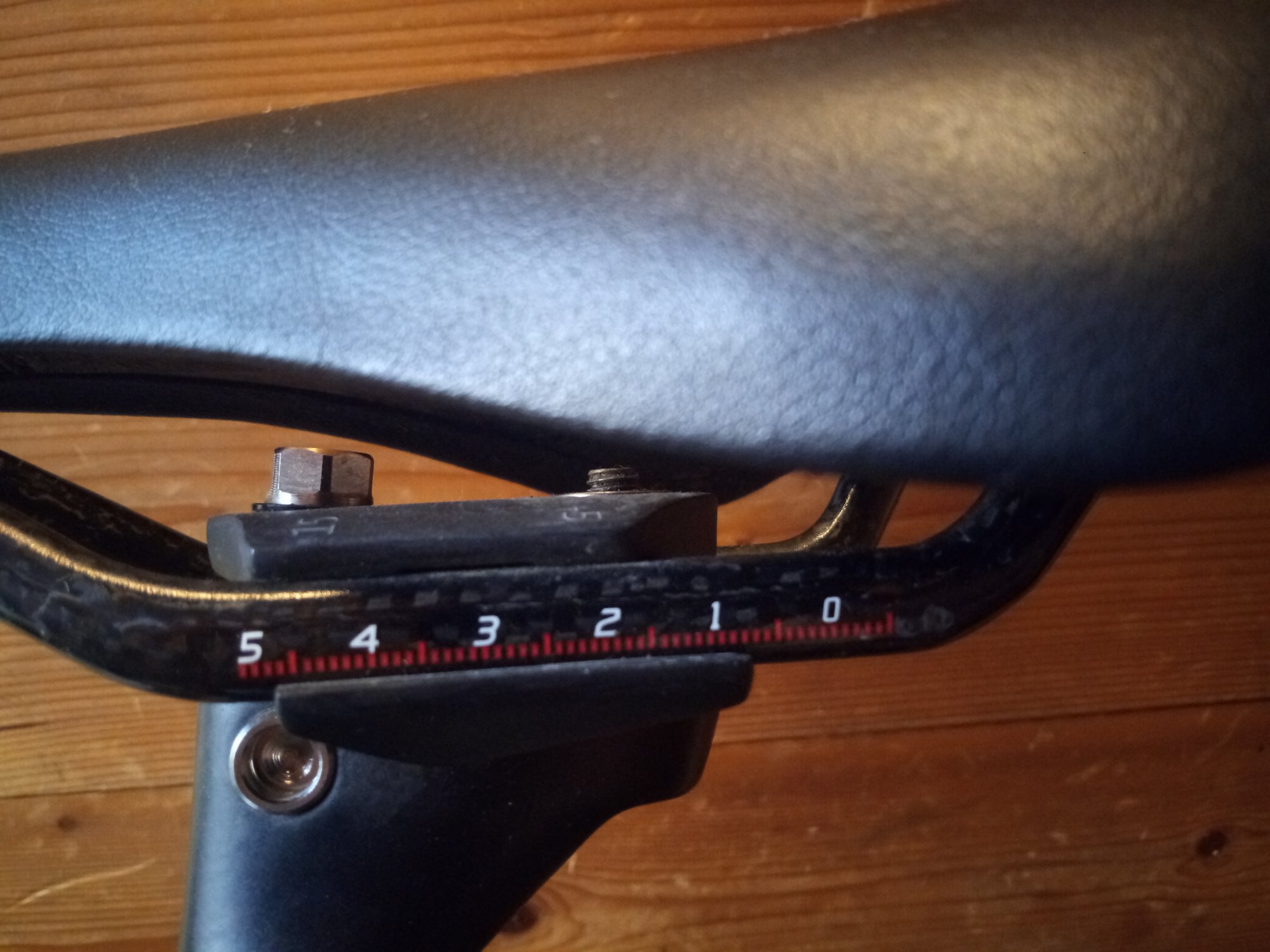

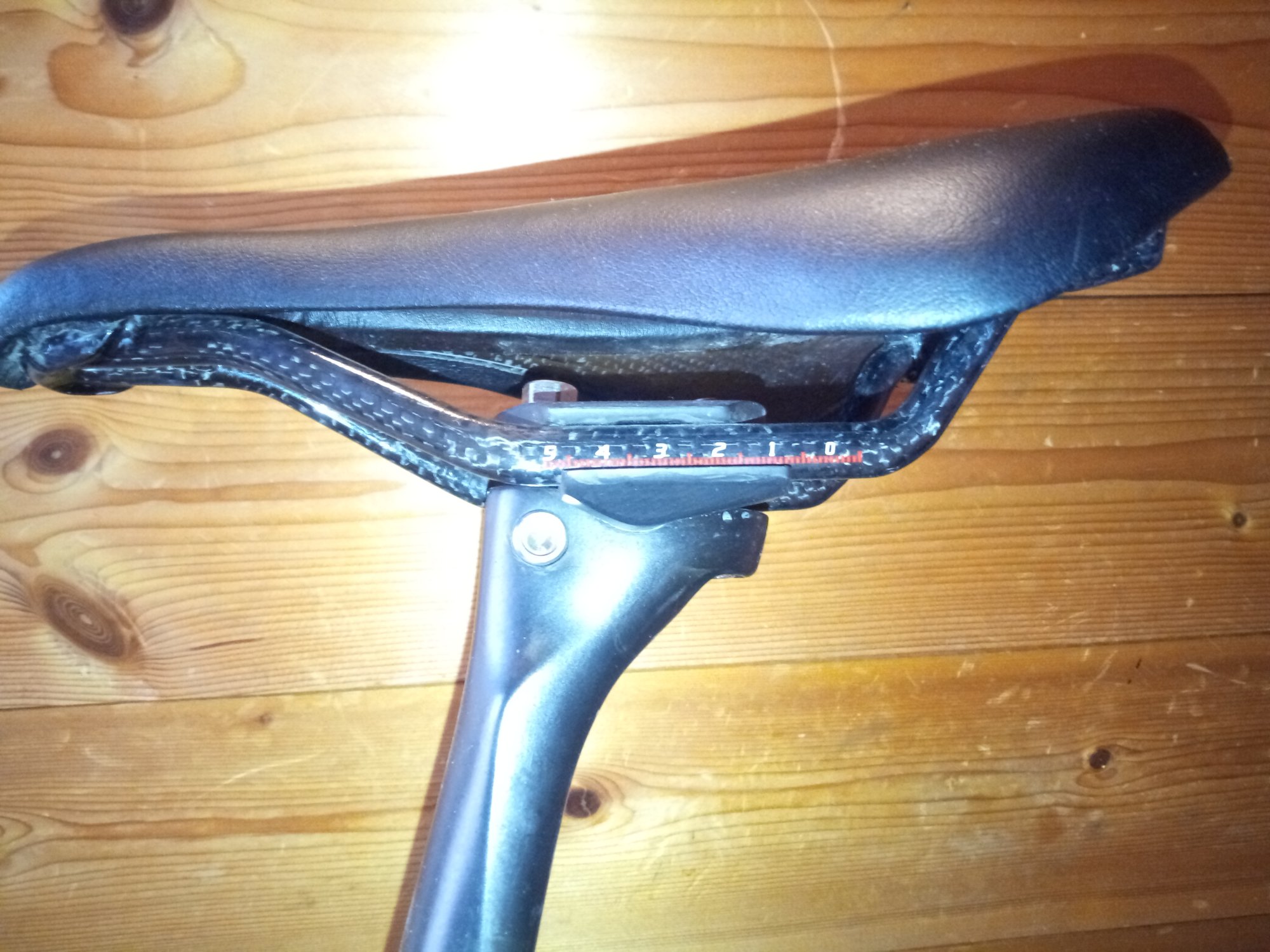

Ja, also, passt doch. Ist bei meinen Sattelstützen auch so, habe ebenfalls Carbonschienen. Die Klemmung kommt von oben und unten, nicht seitlich, das ist die Hauptsache. Hier zwei Bilder, musste eh meinen Sattel tauschen.

Achso, dann habe ich das falsch verstanden und weiß jetzt auch was gemeint ist. Danke!
