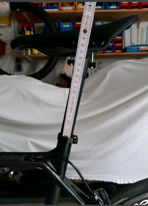

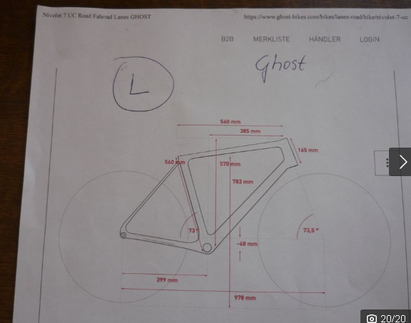

Hi Zusammen,
bin grade dabei mir (gebraucht) meinen ersten Renner zu kaufen. Habe mich auf ebay in ein selbst aufgebautes Ghost Nivolet 7 in L (56cm) verliebt. In den Bildern findet ihr sowohl die Geo des Rahmens als auch Bilder vom Rad selbst.
Reach: 385mm
Stack: 570mm

Ich würde das Rad gerne für Endurance-Mäßiges Nutzen. Meine Frage: Meint ihr das Teil passt einigermassen? Ich mag es eher entspannter auf dem Rad, das kenne ich vom Graveln.
Mein Plan: 120mm Vorbau mit 6 Grad nach oben, den einen Spacer noch drunter damit mir der Lenker ein bisschen Entgegen kommt.
Der Sattel ist im Bild auf ca. 21cm Höhe , mit Innenbeinlänge sowie Kurbel und Rahmen müsste ich den laut meiner Berechnung auf ca. 24cm stellen. Denkt ihr die Sattelüberhöhung ist damit zu heftig für einigermassen "entspanntes" Fahren? Mehr Platz als den einen Spacer hat das Teil nicht mehr... Scheint mir nämlich gerade schon recht hoch die Überhöhung. Ich bin relativ fit.
Ich habe halt das Problem dass meine Beine recht lang sind und mein OK recht kurz. Damit tue ich mir schwer, Bikes zu finden. Rahmen müsste ein bisschen mehr Stack haben, der Reach passt mir eigentlich....
Ach und Preislich will er 1,8k für das Rad. Hat angeblich nur 500km gelaufen. Viel Carbon & Ultegra, 6,9kg. Scheint mir einigermassen fair.
