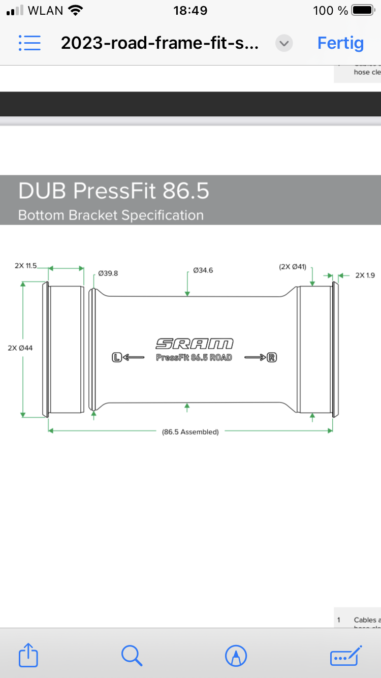

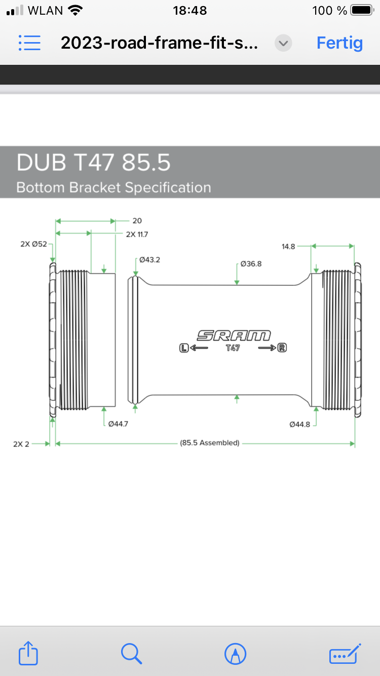

Sowohl für PF86,5 als auch T47 85,5 muss man auf der rechten Seite außen einen 3mm Spacer nutzen. Ich denke mal, dass der 1mm Unterschied bei den T47 dann mit dem Preloader ausgeglichen wird?

T47 ist kein Pressfit. Aber das andere Lager ist Grundlage meiner Frage, genau.
Und es sind nicht 1,5 mm, wie oben falsch von mir geschrieben... wir reden über einen Millimeter....( 1 mm ). 🤏
T47 ist ein Tretlagereinbaustandard, wo die Lagerschalen geschraubt sind und weil das dafür notwendige Drehmoment über einen Flansch auf diese aufgebracht wird, ist dieser etwas dicker als dies bei PressFit der Fall ist.
Damit Rennrad-Kurbeln mit integrierter Kurbelwelle und üblicher Kettenlinie (43,5mm ist ein typisches Rennrad-Kettenliniemaß) gefahren werden können, ist der T47-Schraubstandard in der Version 86,5mm für Pressfit um 1mm kürzer - eben 85,5mm. Was bei PressFit 86,5mm ist, ist bei T47 eben 85,5mm. Damit können übliche Rennradkurbeln gefahren werden.

T47 Tretlagergehäuse ist immer geschraubt - nie etwas anderes.
Und die Breiten von T47-Tretlager gehen: 68/73/85,5/100...mm
85,5mm ist das Equivalent von T47 zu 86,5mm bei PressFit. ;)
