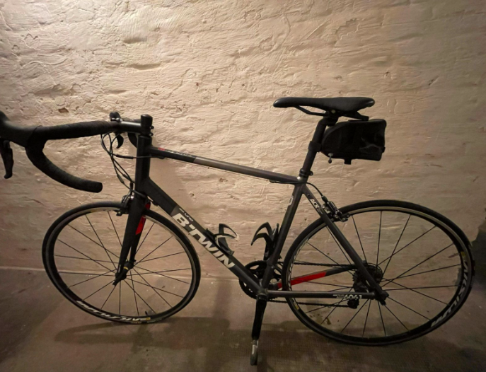

Hey, wie hier vielleicht schon der ein oder andere mitgelesen hat, habe ich vorgestern ein gebrauchtes RR (Kleinanzeigen) zum Einstieg in den Sport ergattern können. :) Mit der Technik bin ich noch nicht so wirklich vertraut. Deswegen würde ich gerne die Frage an euch richten, welche prophylaktischen Checks jetzt erfolgen sollten, damit es möglichst langfristig in vollem Anmut über den Asphalt gleitet.
Zum Nachstellen der Schaltung und Einschätzung von Ketten- und Kasettenverschleiß gebe ich es vermutlich in eine Werkstatt. Ansonsten sieht es soweit noch gut aus. Ein bisschen Staub hat es durch zwei dunkle Jahre im Keller angesetzt. Was kann und sollte ich selbst noch checken, reinigen, nachziehen? Über ein paar Tipps zur Pflege würde ich mich freuen. 😄

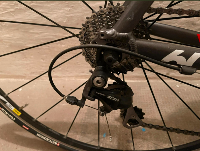

Noch eine kurze Frage generell zur Schaltung: ich habe gelesen, dass bei diesem Modell in Kombination mit der 105'er Schaltung eine Tiagra-Kasette verbaut wurde. Und die 105'er Kasette hat ja einen Kranz mehr, wenn ich das richtig verstanden habe. Könnte ich das bei entsprechendem Verschleiß dann zu 105 upgraden, oder ist das nicht kompatibel?
Kommt auf deine 105 an. Es gibt die je nach Version von 8fach bis 11fach. Wenn der Vorbesitzer da bei einem 11fach Schaltwerk eine 10fach Kassette verbaut hat kannst einstellen was du willst das wird nie 100% funktionieren. Denn die Ritzelabstände der Kassette sind anders.
Schau mal aufs Schaltwerk dort ist irgend wo so einen Art Typenschild da steht die genau Version drauf.
Alles klar, das prüfe ich gleich mal. Dann wirds aber vermutlich 10-fach sein, die Tiagra-Kasette kommt von Werk aus.
Die Anzahl der Gänge bestimmt der Schalthebel, nicht das Schaltwerk..;)
Bei dir sieht aber alles nach 10-fach aus d.h. Du kannst auch ein 105er 10-fach Ritzelpaket einbauen.

Welche Typennummer steht denn auf dem Bremsschalthebeln und dem Schaltwerk drauf?
Dann wissen wir ob 10fach oder 11fach.

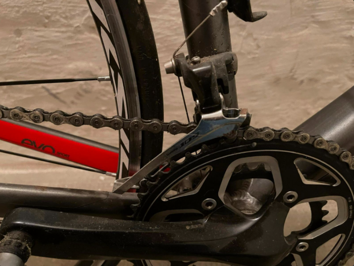

Umwerfer ist jedenfalls noch aus der 10fach Gruppe, das Schaltwerk wohl auch, Bremsschalthebel kann ich nicht erkennen.

Naja, Zustand der Reifen prüfen, ob alle Bowdenzüge vernünftig verlegt sind, ob die Bremsen noch Gummi haben und ob diese auch die Felge richtig treffen, dreht der Steuersatz oder hakt der irgendwo...
Lenker und STIs fest, Sattel usw. eingestellt und fest
Bisschen mehr als Kette ölen und los gibt's schon zu tun.
