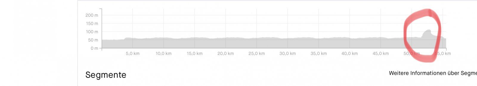

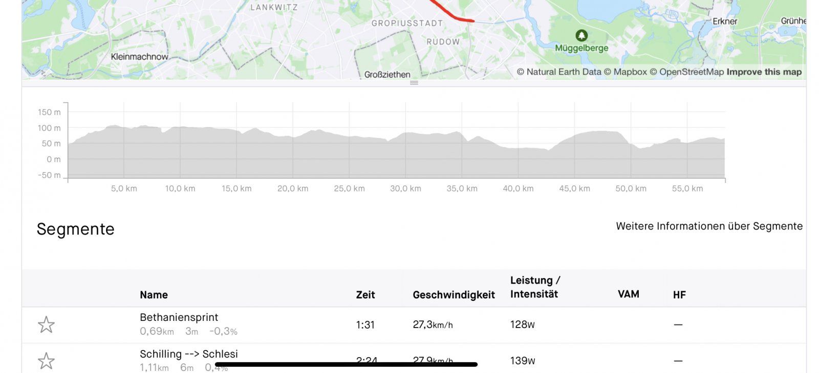

Am Montag nun bei Hitze Wasser übern Kopp gekippt und seit dem spinnt die Höhenmessung (siehe Profil vom Spritzwasserevent). Es war nur Wasser, kein Schlamm o.ä., was ja auch passieren kann aufm MTB …
Seit dem kann ich meine Starthöhe kalibrieren wie ich will, die Höhenwerte schwanken enorm (hier auf Meersniveau meist zw. -50 und +150 Meter). Selbst wenn ich die Höhe festlege und das Gerät 10min liegen lasse, ändert sich die Höhe gerne um 100m (siehe Fotos im Anhang).

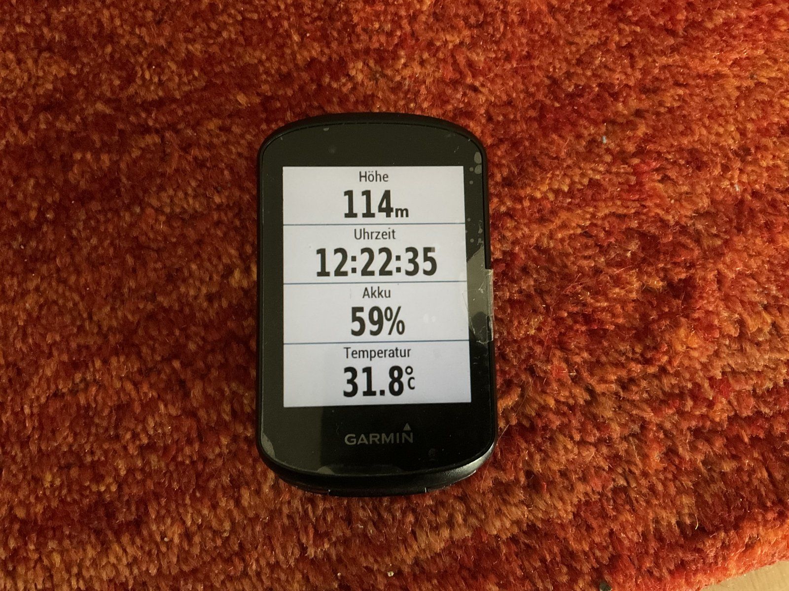

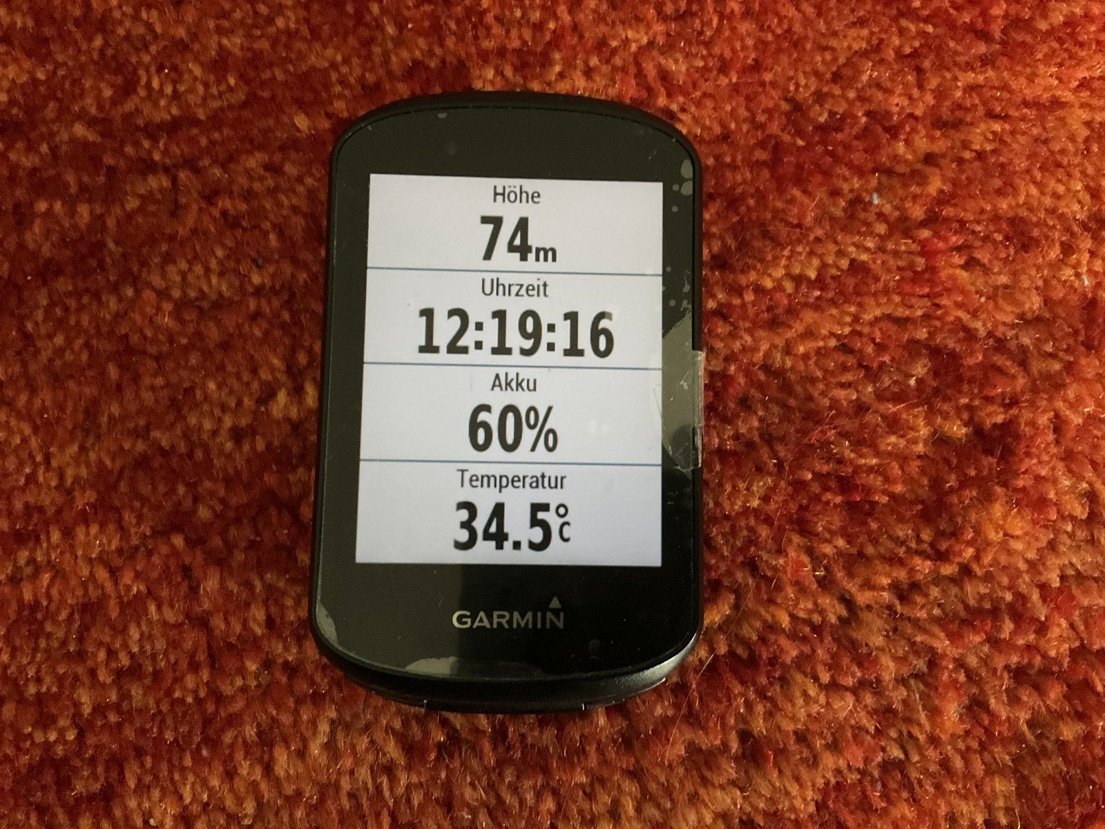

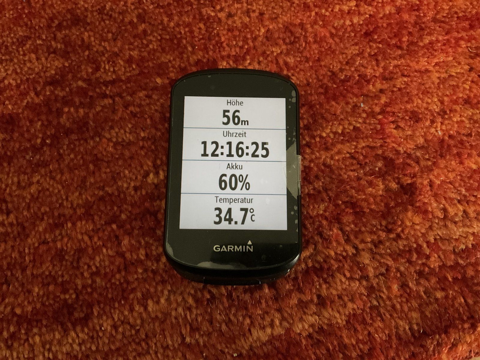

1.Der Edge liegt in der Wohnung auf dem Teppich. Wurde in der Zeit immer mal wieder das Fenster oder die Zimmertür geöffnet / geschlossen ? Dadurch ändert sich etwas der Druck und damit die Höhe.
2. Gibt es Satellitenempfang an dieser Stelle wo er auf dem Teppich liegt ? Denn der Edge korrigiert seine Höhe durch GPS Empfang automatisch. Bei schlechtem Empfang kann das dann schon mal hoch und runter gehen.
3. Draußen sollte das natürlich nicht passieren, da muß die Kiste einwandfrei laufen.

Ich habe heute mal nach etwa 5km der Tour die Höhe neu festgelegt, von 94m auf 34m. Leider ist das anscheinend nicht in der Aufzeichnung angekommen. Wird damit nur die Starthöhe VOR Beginn der Aufzeichnung festgelegt? Oder kann man auch unterwegs die Höhe justieren?
