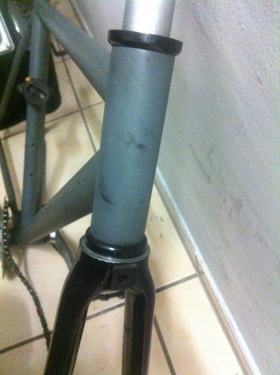

Hier auf den Foto sieht man den Überstand gut.
Habe auch nochmal nachgemessen und der Aussendruchmesser der Lagerhülle beträgt 44mm und der Gabelauflage 50 (!). Sieht schon schlimm aus, finde ich!

Diese konnte der Losung sein:
http://www.planetx.co.uk/i/q/HSFSPIG/fsa-the-pig-headset
Dabei Oberseite der Gabel abrunden und schwarz spritzen und Bingo...
So, der "FSA The Pig" Steuersatz ist bestellt (9 Euro bei Probikeshop :daumen:) und wird in 3-4 Tagen eingebaut, müsste genau 50mm haben!
Inzwischen hab ich auch eine ganz annehmbare Zwischenlösungen mit mehreren Dichtringen gebastelt, die kommt dann halt weg.
