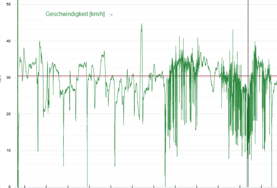

ich habe jetzt einen Garmin, der hat aber ebenso seine Schwankungen, die Spitzen im V-Verlauf nach unten; ganz schlimm war es in dem dichten Bereich, dort gab es viel Stahl drumherum, verträgt sich wohl nicht mit dem Meßprinzip

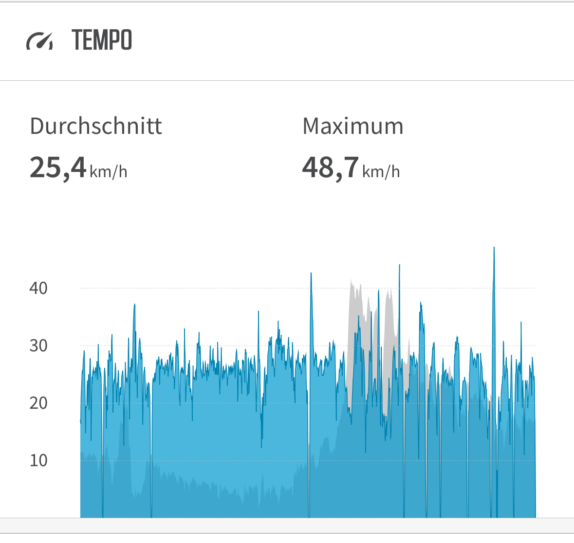

Störsignale und schlechter Empfang. Ich fahre manchmal parallel zu einer Bahnstrecke in einem langen Tal entlang einer Felswand. Immer an der gleichen Stelle über einige hundert Meter fängt der Garmin Edge 530 an zu spinnen und die Geschwindigkeit springt zwischen 18 und 35km/h hin und her. Manchmal friert es auch ein.
Eine höhere Aktualisierungsrate kann man nicht einstellen und ist bei den Hobbygeräten von Garmin und Wahoo auch nicht notwendig, denn das was im Hintergrund intern berechnet wird und das was Dir die Anzeige ausspuckt sind unterschiedliche Werte. Die Berechnung intern ist schon recht genau und kannst Du auf der Karte jederzeit nachvollziehen.
