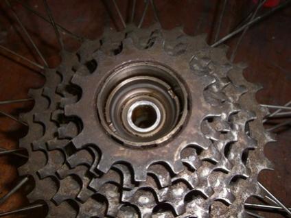

Hinterrad ausgebaut, alles bis runter auf den Freilauf entfernt, versucht den Inbus anzusetzen: nun sehe ich, der Freilauf ist innen glatt. Also vollkommen. Daher ist eine Entfernung mit Inbus nicht möglich. Jemand schonmal sowas gehabt?

Zur Ansicht auch ein paar Fotos:

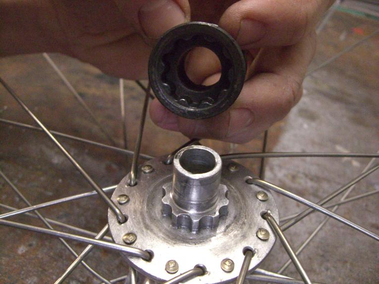

Bei der Nabe sollte der Freilauf einfach auf die Nabe gesteckt sein.
Das sieht dann so aus
cimg2063-jpg.151868

Das heißt, ich müsste den Freilauf einfach abziehen können, richtig? Funktioniert aber leider nicht. Auf irgendeine krude Weise muss es festgemacht sein.
Kann auch an Dreck/Oxidation liegen.
EDIT: So sieht die Nabe vorher aus
cimg198-jpg.151306

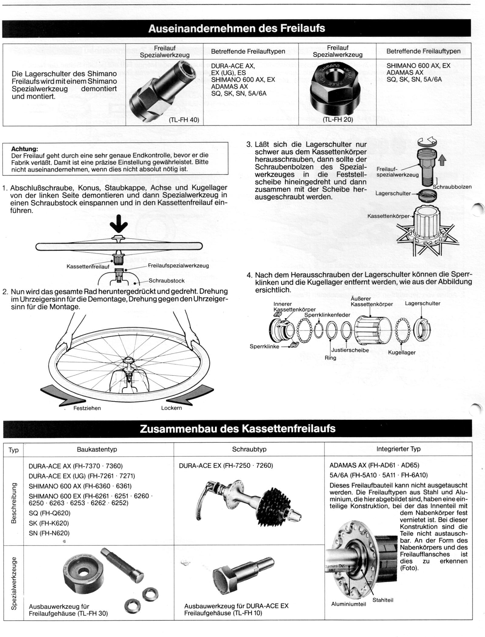

Gerade Folgendes gefunden:
669964
Das erklärt dann vermutlich mein Problem: ich brauche Spezialwerkzeug. Bleibt die Frage: Kann ich auf der Basis überhaupt einen Hyperglide-Freilauf installieren? Oder eventuell lieber den alten Freilauf zurecht feilen? Vermutlich passen dann aber nicht 8 Ritzel drauf?

In der oben von Dir geposteten Anleitung ist die Zerlegung des Freilaufs beschrieben,
wofür das genannte Spezialwerkzeug erforderlich ist.
Du willst aber den Freilauf ja nicht zerlegen, sondern einen "Systemwechsel" vornehmen und den kompletten
Freilaufkörper austauschen. Das funktioniert nicht mit den alten AX und EX - Naben, weil die Aufnahme
an der Nabe für diesen einen Freilaufkörper vorgegeben ist. Erst mit den späteren 74XX-Naben wäre ein
solcher Umbau von UG auf HG möglich.
