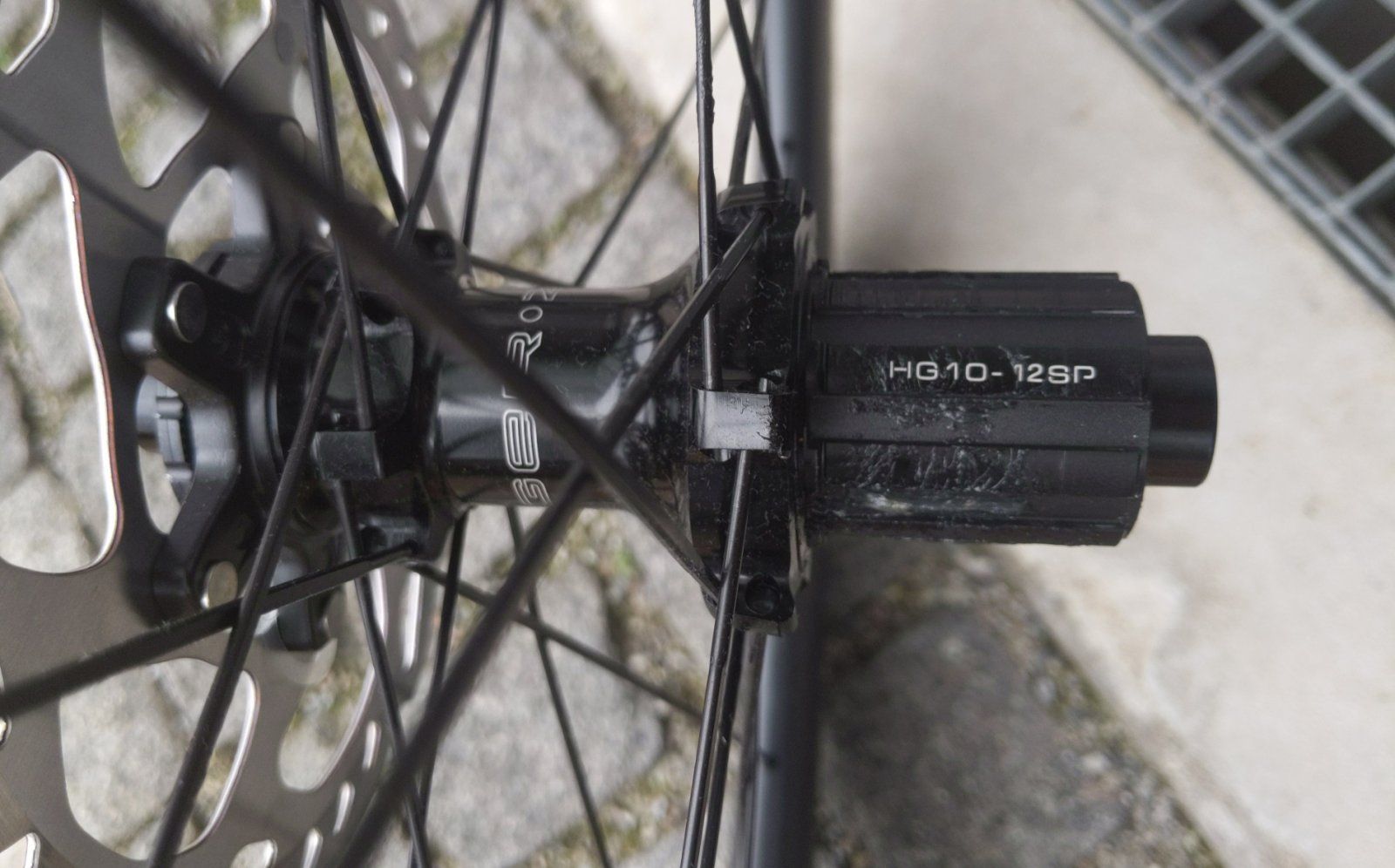

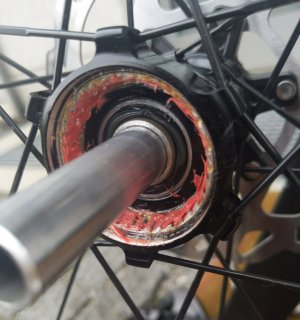

Ich habe gerade ein Aerfast3 Comp Disc 105 Di2 2x12 von Storck in der Werkstatt stehen. Der Besitzer findet die Lärmentwicklung des Freilaufs nervig. Auf der HR-Nabe steht Zeitjaeger, anscheinend eine Eigenmarke von Storck. Meine Anfrage an Storck blieb bisher unbeantwortet. Gibt es eine Möglichkeit die Lautstärke des Freilaufes zu senken? Meine Vermutung ist, daß dort eine Stirnseiten-Verzahnung drin ist wie man das von DT Swiss kennt. Das Fett dafür hätte ich da. Habe vor Zeiten mal gelesen, daß es Leute gibt die den Freilauf gezielt entfetten um das Geräusch zu erhöhen und man demnach mit mehr Fett den Pegel runterbringen könnte. Kennt die Nabe hier jemand?

Bei Ratchet Systemen wird es nach frischer Abschmierung schon leiser, aber nur für die ersten paar hundert km, dann wieder lauter.
Das sind doch nur umgelabelte Elite ENT Disc Räder mit den RD07 Naben.
Kannst den Freilauf einfach abziehen, gibt aber auch Tutorials bei YT (einfach Elite RD07 Hub suchen)
Die sind haben einen Sperrklinkenfreilauf mit 6 Klinken und 72 POE. Sind tatsächlich sehr laut, aber da kannst du sicher mit einem dickeren Fett die Lautstärke reduzieren.
Vielen Dank, das ist genau die Nabe in diesem Laufrad. Der Kassettenkörper kann mit recht wenig Kraft einfach von der Achse gezogen werden. Ich habe nachgefettet weil recht wenig Fett drin war was meinem Eindruck nach auch die Lautstärke etwas gesenkt hat.
