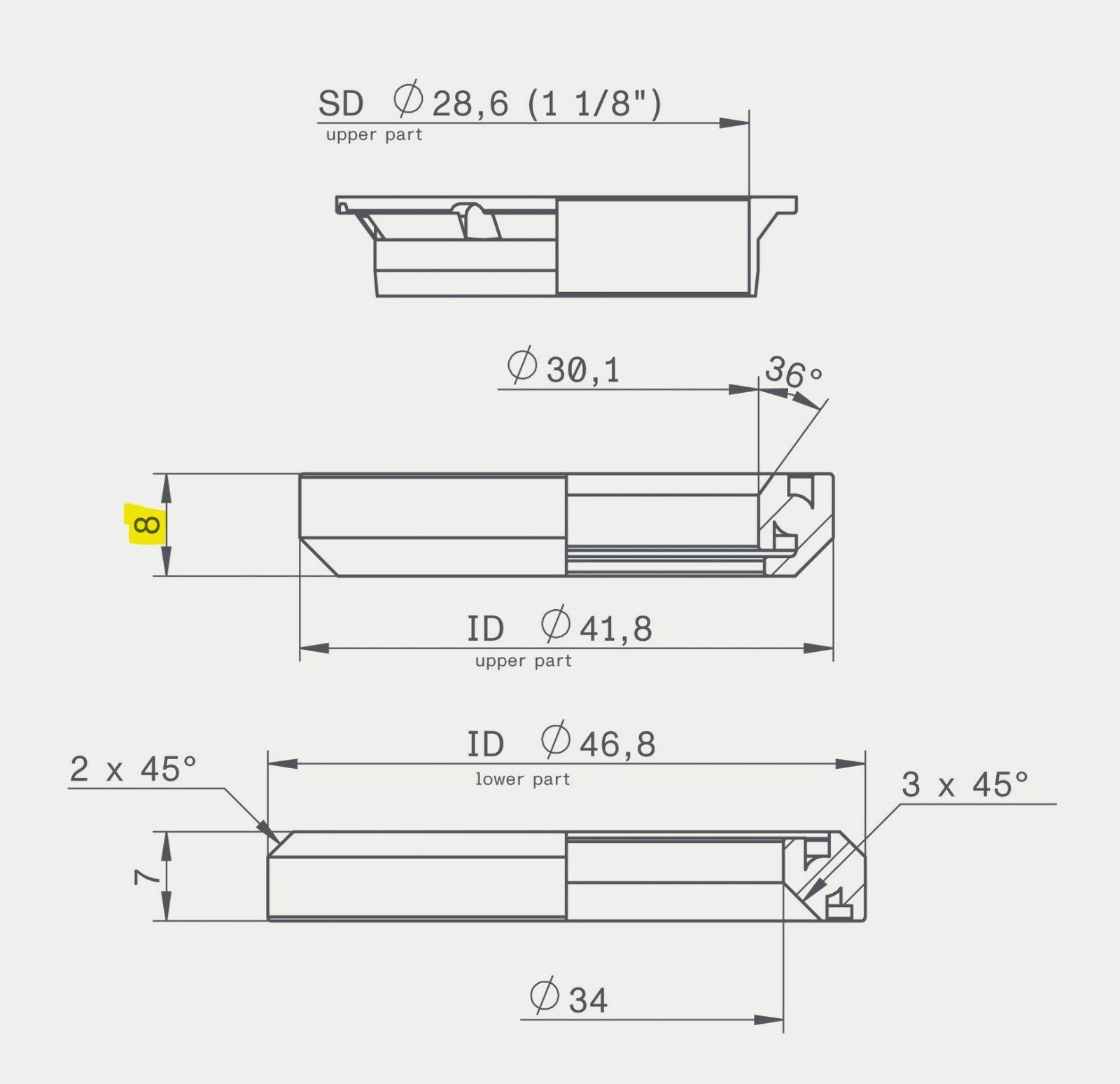

ein kleines Update: was ich bei diesem Acros IS42/IS47 Steuersatz (Artikel-Nr.: 69.52.951) seltsam finde, Acros hat offensichtlich die Beschreibung des oberen Lagers geändert, nun stehen da 7mm Höhe statt 8mm:
Aber sie haben die Zeichnung nicht geändert, da sind nach wie vor 8mm eingetragen:
Das ist einfach sehr schlecht für alle, die das Teil kaufen und einbauen wollen, das geht so gar nicht 🤦‍♂️

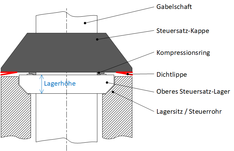

Aber sogar wenn die 7mm stimmen würden, dann ist das obere Lager für Paralane 9 trotzdem 0,5mm zu hoch. Das ließe sich sogar einbauen, dann kommen alle Kappen und Spacer um 0,5mm höher und der Vorbau wird halt um 0,5mm höher geklemmt. Das Problem ist der Spalt zwischen der Steuersatzkappe und dem Steuerrohr. 0,5mm (oder sogar 1,5mm!) wird die Dichtlippe (rot im Bild) nicht ausgleichen können 🤷‍♂️
