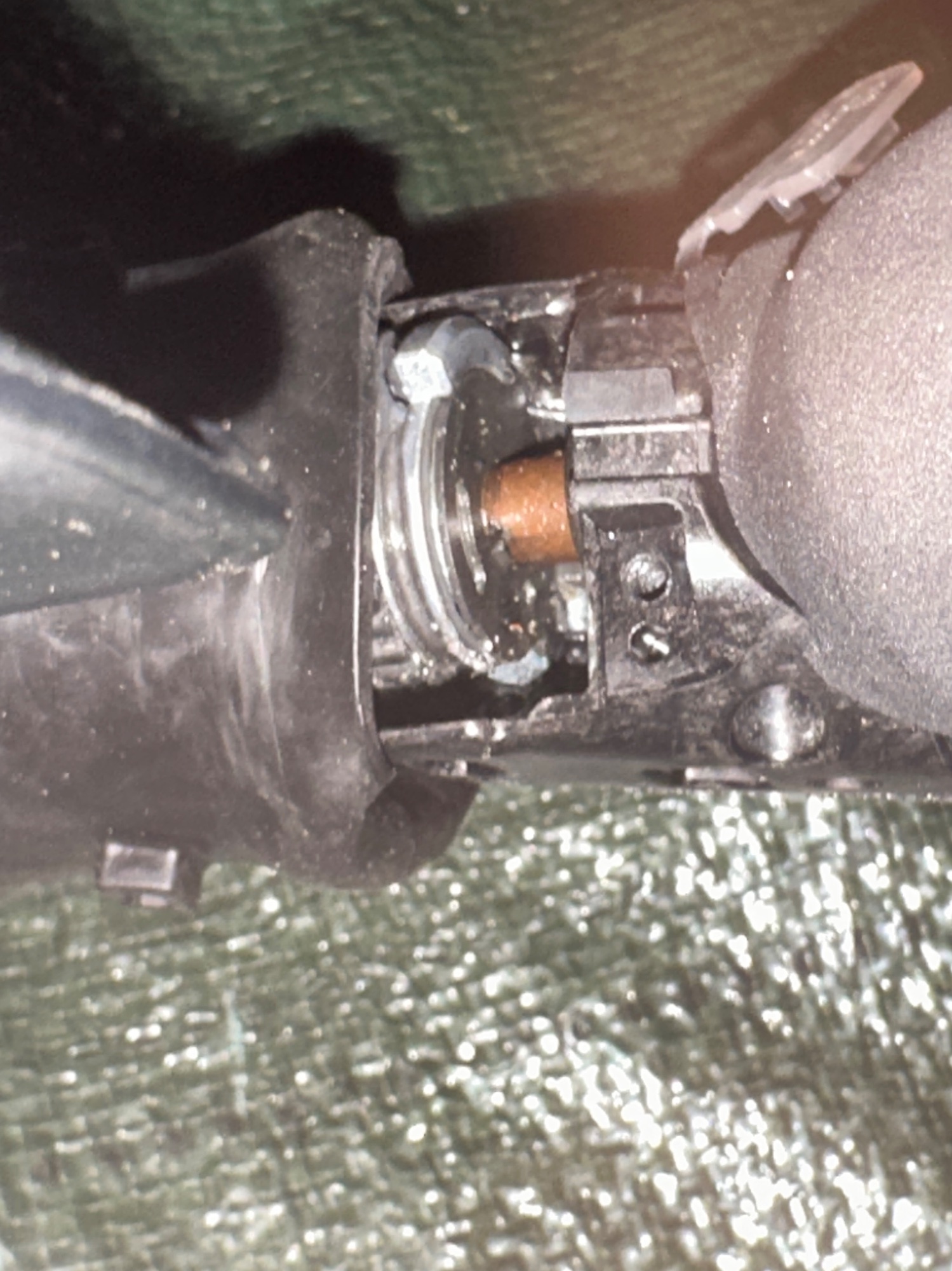

Hallo Community,
wollte letztens mein Schlauch im Hinterrad wechseln hat alles super geklappt und wollte es wieder einbauen. Merke auf einmal meine Schaltung hinten geht nicht mehr. Ich gucke und gucke und sehe dann das vorne der Schaltzug inklusive Fass aus der Vorrichtung ist. Nun bekomme ich das Fass nicht mehr in die Vorrichtung, da es im Schalt/Bremshebel fest steckt.
Kann mir bitte jemand weiterhelfen… ich verliere den Verstand.
Re: Fass vom Schaltzug klemmt in Schlalt/Bremshebel fest.
versuche das mit einer spitzzange zu greifen und "hoch" schalten, großen hebel durchdrücken, vielleicht bekommst du den fremdkörper dadurch wieder raus.
das fass setzt man auch nicht an das Ende direkt an den hebel sondern als zwischenglied zwischen 2 zughüllen.
Hatte ich beim zerlegen meines Rades vor kurzem auch. Spitzer Gegenstand etc. hat nicht geholfen. Wurde auch kurz panisch, bin dann auf den Trichter gekommen einfach 2-3x zu schalten, kam dann raus und ich konnte den Zug endlich restlos entfernen.
