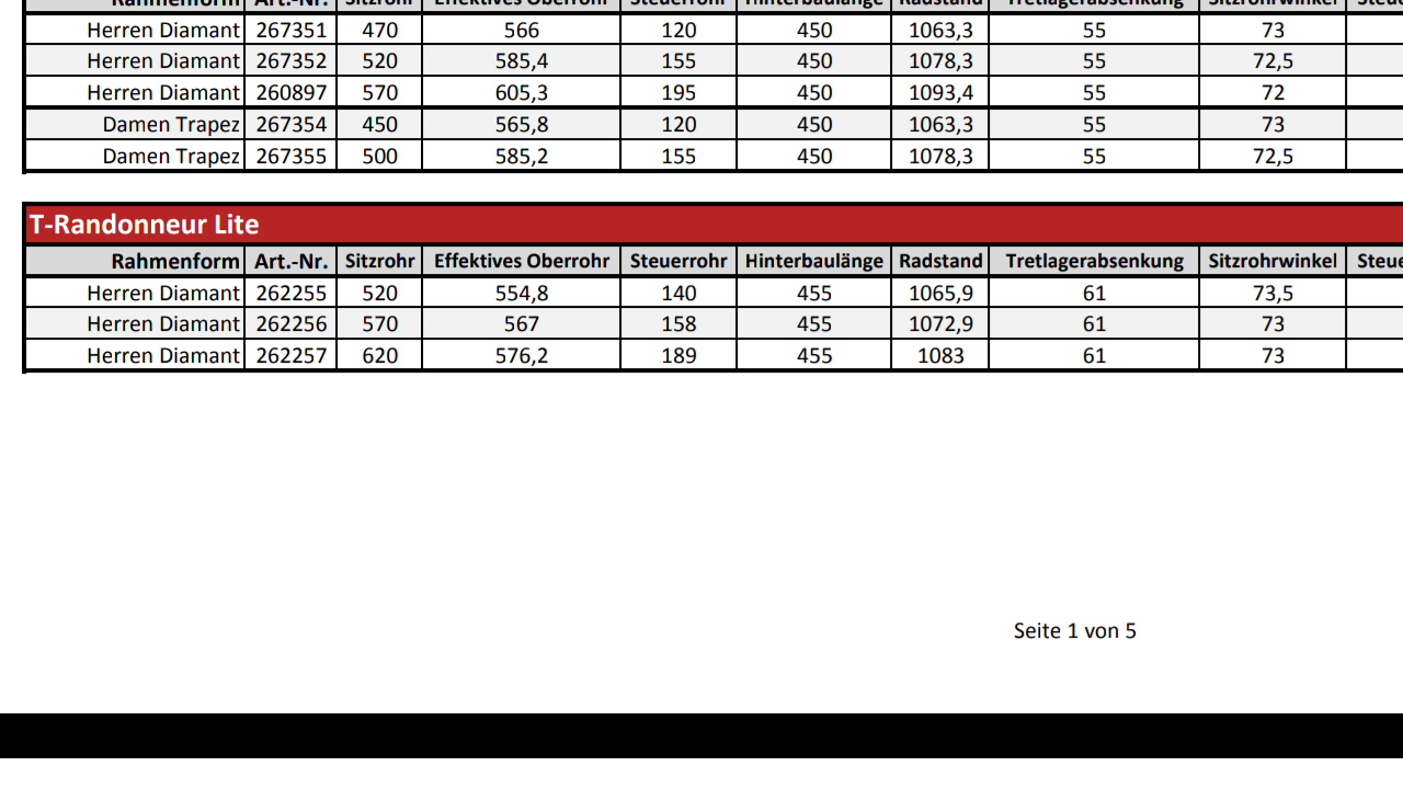

Im März habe ich mir ein VSF Randonneur Lite gekauft. Drr Händler war sich sicher, dass die RH 62 passt. Also auf seinen Rat vertraut, bestellt und losgefahren.
Ich wurde immer das blöde Gefühl nicht los, dass irgendetwas nicht richtig passt (Arme sind immer durchgestreckt etc.).
Ich habe es mit kürzeren Vorbauten probiert (jetzt ist ein Ritchey 4 Axis mit 100mm verbaut), den Sattel ganz nach vorhe gehämmert.. Es bringt wenig, aber immerhin etwas.
Jetzt habe ich mir die Mühe gemacht, mich zu vermessen und passende Daten zu errechnen.
Schrittlänge: 91cm
Körperlänge: 157cm
Rumpflänge: 66 cm
Armlänge: 64 cm.
Berechnet habe ich:
Rahmenhöhe: 60,51 cm
Oberrohrlänge: 569mm (bei 120mm Vorbau)
Mein Fahrrad, in 62cm, hat eine effektive Oberrohrlänge von 576,2 mm
In der nächst kleineren Größe, RH 57, wäre das Oberrohr "nur" 567mm lang. Das wären 9,2 mm kürzer.
Mein Händler würde mir, wenn ich nur den Rahmen bestelle, preislich entgegen kommen.
Jetzt ist die Frage, ob es wirklich sinn macht, den kleineren Rahmen zu bestellen oder ist der Rahmen, den ich momentan fahre, doch in Ordnung?
Hier auch noch die Angaben zum Rahmen vom Hersteller.
Lg, Misune

Ja, zu kurzer Vorbau ist murx. Ja das rad ist klar zu groß.Blöd ist halt das es nur so wenige Rahmengrößen gibt. Wird aber mit dem relativ zu Rahmenhöhe langen OR auf jeden Fall besser passen.
Und dein Händler hat Dir eine Option angeboten.
Ja, mehr oder weniger. Er könnte mir den Rahmen in 57 bestellen, mir auf diesen ein wenig Rabatt geben und würde den Umbau kostenlos vornehmen.. Wäre zwar eine kostenspieliege Sache aber ich hoffe, dass ich dann problemfrei fahren kann. Aber machen diese 9,2mm Unterschied der Oberrohrlänge wirklich einen großen Unterschied?
Immerhin habe ich, hoffentlich, daraus gelernt und mache den Fehler nicht noch einmal :)

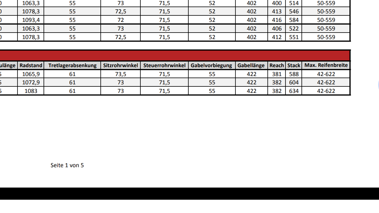

ja das ist blöd, ist sowieso irgendwie ne komische Geo der Reach ist ja bei beiden Rahmengrößen gleich angegeben ist was wohl am andern Sitzrohrwinkel liegt. Ich wäre da auch unsicher
Alle drei Größen haben den gleichen Reach, wenn man davon ausgeht, dass 1 mm unrelevant ist. Das scheint mir irgendwie falsch zu sein.
genau, zumdinst was die Sitzlänge angeht und das ist scheint logisch. Würde ich mal beim Hersteller um Aufklärung bitten
Nicht wirklich. Der Anbieter erfasst unter dem Begriff Rahmenhöhe anscheinend die Höhe des Rahmens. Nicht mehr und auch nicht weniger, bei diesem Angebot zumindest.
Meinte eher im Bezug auf die Sitzlänge. Wenn ich das richtig interpretiere, ist die Sitzlänge gleich, egal ob ich den 62er oder 57 fahre, da der Reach der Selbe ist. Oder sehe ich das falsch?
nicht ganz, da der Reach am Lenker und nicht am Rahmen relevant ist. Der dürfte dann bei gleichem Lenkerstack über den Daumen 1cm kürzer sein.
Aber das ist natürlich nciht sehr viel
Nein, das ist nicht sehr viel. Es ist ja auch konsequent oder einfach nur logisch unter "Rahmenhöhe" wirklich nur Rahmenhöhe zu verstehen. Erklär das mal nem Unbedarften, da alles andere eigentlich unlogisch ist. Hat sich aber so etabliert, dass mit der Rahmenhöhe wohl auch viele andere Maße "mitwachsen". Das ist bei diesem Rad also nicht der Fall (zumindest eher unerheblich) und ich finde das Angebot vom Händler zum Rahmentausch durchaus ambivalent.

Ähm, der kleinere Rahmen wäre nur unter 1cm kürzer. Was soll man da merken?
Irgendwie schaut die Geo-Tabelle falsch aus.
Das ist genau das was mich wurmt. Dann müsste es ja, wenn man vom Papier geht, komplett egal sein, ob man Rahmenhöhe A oder B oder C nimmt.
Wenn das Steuerrohr länger wird, dann wird damit der Reach erstmal kürzer weil das Steuerrohr zum Fahrer geneigt ist und nach oben verlängert wird. Soll der Reach nun gleich bleiben, muss das vordere Rahmendreieck entsprechend etwas verlängert werden (Radstand wird u. a. größer) Falls die Geo-Tabelle stimmt, wird über den Rahmen die Höhe und dann gezwungenermaßen nur über den Vorbau die Sitzlänge eingestellt. Vielleicht ist das gängig bei Randoneuren? Kenne mich mit dieser Radgattung nicht aus.

VSF mißt unter Garantie die Sattelrohrlänge bis Oberkante, das Steuerrrohr hat womöglich integrierte Lagerschalen (?). Das Oberrohr ist realtiv kurz für die Höhe.
EDIT: Jetzt sehe ich es erst: 71,5° bei 55mm Vorbiegung........
Wenn das Gemessene auch nur hinreichend stimmt, ist der Rahmen nicht zu lang. Die Arme sind vergleichsweise "normal", dafür der Oberkörper eher lang....
Möglicherweise ist wirklich nur die Sitzposition falsch, erst recht mit den ( absolut falschen) Maßnahmen wie Sattel ganz nach vorne schieben.
Nur drei Größen sind natürlich keine gute Auswahl. ei der Innenbeinlänge wird der nächst kleinere Rahmen möglicherweise viel zu flach.
