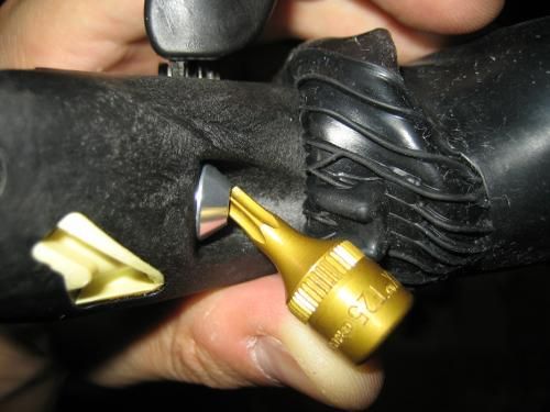

Der Aufbau meines Rennrads geht gut voran, aber jetzt bin ich bei den Ergos (2009er Centaur) hängengeblieben. Ich kriege die Schraube für die Befestigungsschelle bei weitem nicht so weit freigelegt, dass ich die Torx-Nuss oder einen Winkelschlüssel ansetzen könnte. Das Gummi habe ich dabei mit angemessener Kraft (oder das was ich dafür halte) so weit es ging runtergezogen und habe es auch über den Daumenhebel rübergezogen.
Es gibt hier bestimmt einen Trick, den ich nicht kenne.

Ich habe heute auch neue Ergos montiert, aber meine haben zum Glück Innensechskant Schrauben.
Das Gummi mache ich auch nicht weiter hoch, ich quetsche nur mit aller Kraft den Innensechskant Schlüssel in den Schraubenkopf, das Gummi wird halt ziemlich eingequetscht.
Hast du evtl. ein Torx Schlüssel mit einem nicht so dickem Ende ?

Die 1/4" Nuss ist auch das falsche Werkzeug dafür. Nimm oder kauf dir nen Satz T-Griff Steckschlüssel, die gibts als Inbus und Torx. Ich mein die hier sind schon recht teuer, Park Tool und Pedros will gar noch mehr.
Ich hab vor Jahren welche bei "NORMA" gekauft, die haben zwischen durch mal gutes Werkzeug von Kraft oder Walther, wobei meine von Walther sind. Die Kraft hatten keinen so ergonomischen Griff, die liegen nicht gut in der Hand. Da kostet ein Satz grade mal 15Euro, und das Zeug ist erste Sahne.
Aber zurück zum Problem, du brauchst auf jedenfall mal nen längeren Torx, sonst zerstörst du noch den Gummi, geschweige kommst gar nicht auf die Schraube.

Den Gummi braucht man eigentlich nur umstülpen bis die Schraube freiliegt. Mit einer Hand festhalten, damit er nicht zu weit zurückrutscht und mit der anderen Hand einen möglichst geraden Torxschlüssel im geeigneten Winkel ansetzen.
Dickere Winkelschlüssel sind da eher hinderlich, da die Biegung der Ergos einen Zugang zur Befestigungsschraube erschweren.

Ich stecke den Schlüssel immer von vorne (also am Höcker) hinter das Gummi. Mit nem T-Schlüssel funzt das super!

Die Ergos sind dran, den T-Griff-Torx von vorne unter das Gummi gesteckt hat prima funktioniert. :D
