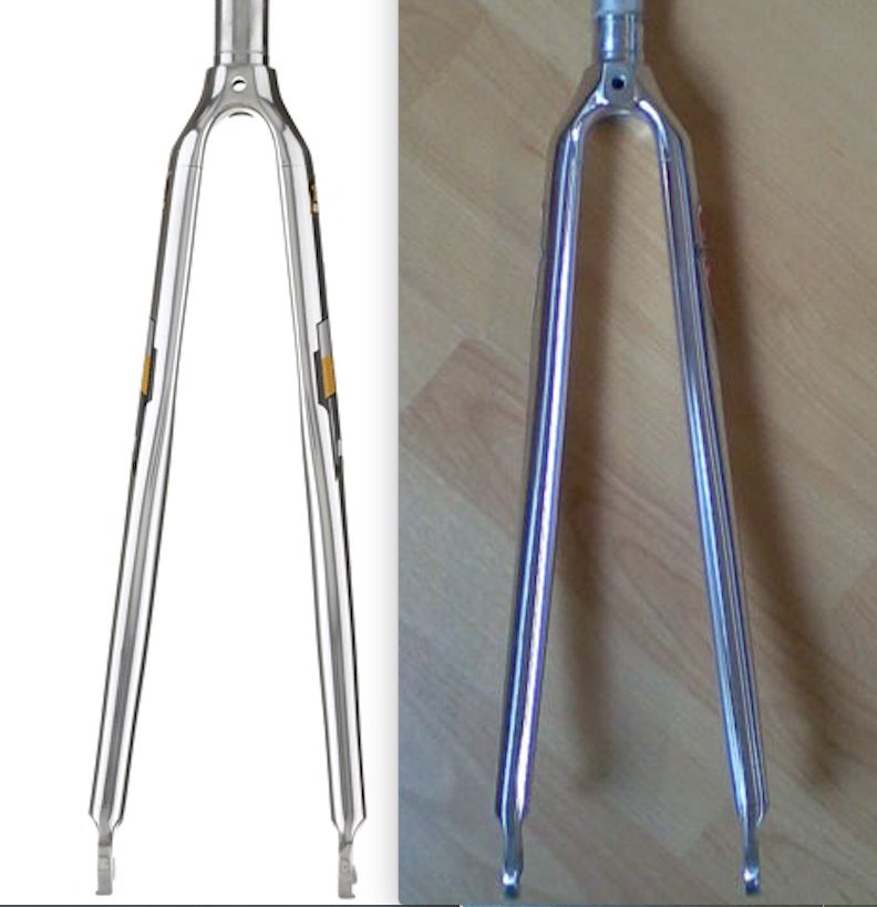

Hab Sie mal nebeneinander gestellt (links die Kinesis). Würde mich nicht wundern, wenn die aus der gleichen asiatischen Fabrik kommen.
Kinesis : WCW 2.jpg
Kinesis : WCW.jpg
Entweder gut kopiert oder Rose lässt bei Kinesis fertigen - beides gleichermaßen gut möglich.
