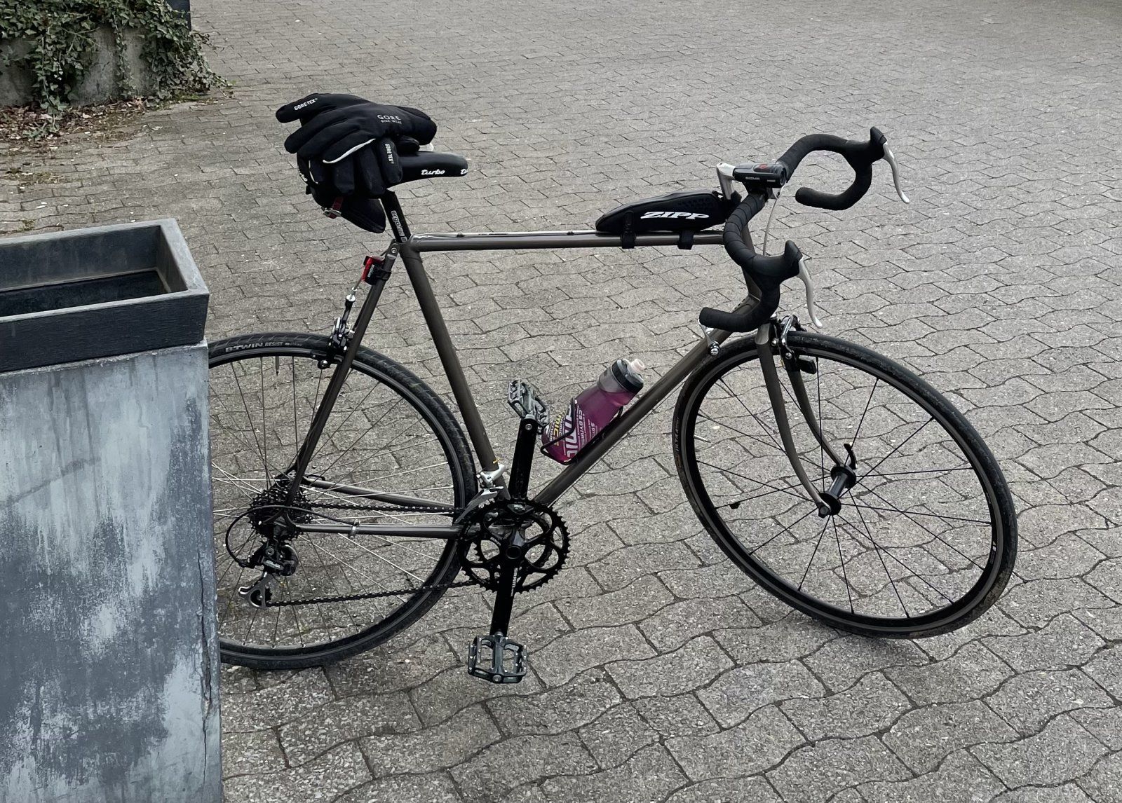

Hanlo Leute!
Dies ist mein erster Beitrag hier im RR Forum.

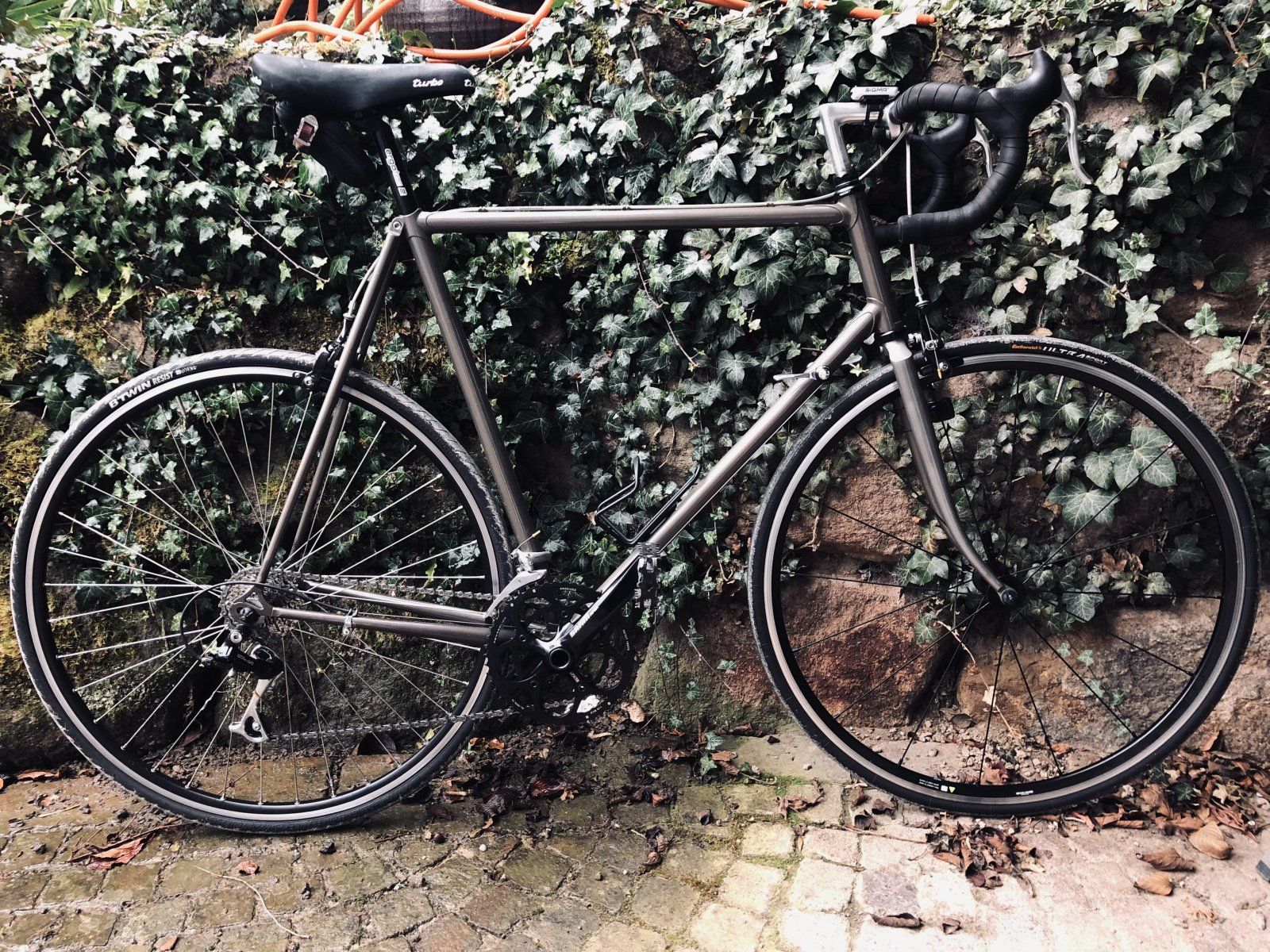

Es geht um dieses Baby hier ->
Hab ich vor 2-3 Jahren für 180 EUR erworben und in diesem Jahr endlich so einige längere Ausfahrten damit unternommen.
Nun bin ich ziemlich angefixt, aber aufgrund so mancher Ereignisse in letzter Zeit kommt ein Erwerb eines moderneren Renners nicht in Frage.
Kann jemand Tuning- Tipps geben?
Flat Pedale bleiben 🙃
Liegen bei Euch noch irgendwo Teile rum, die diesem Bike gut stehen würden?
Passende Bremsklötze z.B.? Die Bremsen sind hier im bergigen Gebiet nicht wirklich vertrauensfördernd.
Lasst mal hören!

Nicht ganz einfach, zumal Du ja zwingend bei diesem Rahmen bleiben willst und auch keine Systempedale haben willst. Was auf jeden Fall geht und etwas bringt, sind bessere Reifen, Continental GP 5000 sind für wechselnde Bedingungen nie falsch. Aber sonst? Für mehr Bremskraft brauchst Du bessere Bremszangen, die dann wiederum die passenden Bremsgriffe benötigen - also moderne STIs, die dann wiederum einen anderen Umwerfer und ein anderes Schaltwerk benötigen dürften, eine neue Kassette, Kette etc. Am günstigsten wäre so etwas mit einer mechanischen Komplettgruppe 11-fach Shimano 105 zu realisieren, aber auch das dürfte 400-500 Euro kosten. Und ob Du das angesichts des Anschaffungspreises kannst und willst, musst Du wissen. Wenn ja wäre noch zu klären, ob 11-fach überhaupt auf den aktuellen Freilauf passt oder ob Du auch noch neue Laufräder bräuchtest.
Um es klar zu sagen, das ist ein schöner, klassischer Stahlrahmen und er scheint mir auch in einem guten Zustand zu sein. Den jetzt aber aufzumotzen im Sinne von mehr Performance insbesondere im Bremsbereich ist nicht ganz einfach, wenn es nicht zu teuer werden soll. Klar kannst Du einen leichteren Sattel, eine leichtere Sattelstütze, einen leichteren Lenker und vielleicht sogar einen leichteren Vorbau montieren. Das kostet zusammen aber ganz schnell auch 200-400 Euro und außer einer Gewichtsersparnis von 300-400g bringt es Dir nichts.

Ich kann es jetzt nicht 100 % erkennen, aber deine Bremsen sehen tatsächlich aus wie Doppelgelenk-Seitenzugsbremsen. Und ich fürchte, vom Typ her, wirst du da nichts besseres kriegen.

Vielleicht sind die Bremsbeläge auch einfach alt und hart?
Prüfen, ob die Züge noch in Ordnung sind und neue Bremsbeläge (z.B. Koolstop Lachs) sollten auf jeden Fall die Bremsperformance verbessern.

Ich finde auch, das Du das Rad auf keinen Fall verbasteln solltest - sieht echt noch geil aus. STIs wären zwar möglich, da gibt es Adapter für die Sockel der Unterrohrschalthebel als Zuggegenhalter, aber Du kommst ja so klar. Die wesentlichen Verbesserungen wurden ja bereits genannt, genieß es, und - wenn Du dann noch mehr fahren möchtest - kauf Dir etwas moderneres zum Ballern.

Kann gut sein das der Hinterbau nur 126mm breit ist und man ab 8Fach einen Breite von 130mm benötigt. Ist aber keine grundsätzliches Problem. Stahlrahmen lassen sich leicht aufweiten.
Allerdings wird in diesem Fall auch die jetztige Nabe keine >= 8fach Kassette aufnehmen können, so das zumidnest ein neues Hinterrad notwendig würde.
