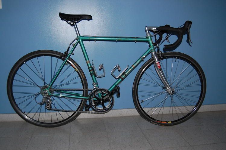

Mein Trainingsgefährt, aufgebaut mit Teilen aus meinem Fundus und einigen Neuerwerbungen.
Rahmen Diamant Größe 54 (vermutl. 60ger Jahre), Rahmennummer muß ich nochmal nachsehen
Gabel Rose WCW Alu
Steuersatz Stronglight A9
Vorbau 3TTT
Lenker Modolo T-Poc
Sattelstütze Diamant original
Sattel SSM Concor light `09
STI 105 2/10fach
Umwerfer 105 2fach
SW Ultegra 6600 10fach
Kassette Ultegra 6500 9fach
Kette Ultegra 6500 9fach
Kurbel Truvativ Elita (urspr. Triple,Umbau auf 2fach) 52/48 Zähne
Innenlager FSA Isis
Pedale 105
Bremsen 105 aus 9fach Gruppe
LRS Mavic CXP 33 (VR), CXP 23 (HR)
Reifen Conti Sport Faltreifen
Naben Ultegra 6600
Züge Dura Ace
Oberrohrschellen Shimano
Zuganschlag Unterrohr Shimano
Flaschenhalter Elite

sehe ich das richtig, dass du an deinem diamanten eine bremse mit kurzen schenklen verbaut hast?
könntest du eventuell mal eine detailaufnahme der hinterradbremse und vorallem deren befestigung machen und hier reinstellen? oder besser noch im diamant-tread... ;)

Ja genau, das sieht aus wie ein Reduzerstück. sowas gabs früher sogar mal zu kaufen, hab ich jedenfalls schon auf Bildern gesehen.
AW: Diamant Trainingshobel
Bremsen mit kurzen Schenkeln: ja !
Vorne war`s ja aufgrund der modernen Gabel kein Problem mehr.
Hinten hab ich mir ein Reduzierstück aus einem Winkelverbinder aus`m Baumarkt gebastelt. Die Lochabstände des einen Schenkels passen für die neue Verwendung genau.
Ich mußte nur noch dieses Stück vom Rest absägen.
Bremsen tut`s jedenfalls ganz gut.
Bilder davon demnächst.

Damit ist auch das leicht fallende Oberrohr klar (schob es erst auf die Perspektive). Die Ursprüngliche Gabel muss wohl auch für lange Bremse gewesen sein.
Na ja die Perspektive verzerrt es wohl schon ein wenig. In der Realsicht fällt`s eigentlich nicht ab, es sei denn ich hab`nen Knick in der Optik. ;)
Aber abfallende Oberrohre waren ja auch mal modern :D!
Die Originalgabel war tatsächlich für lange Schenkel. Liegt auch noch bei mir rum.

So viel macht das mit der Gabel nicht aus. Ich hab auch mal eine neuere kurze Renngabel in ein Diamant transplantiert, da wa nix zu sehen.
Letztens hab ich das bei einem Mifa wiederholt - wieder nix.
Also man soll das nicht überbewerten.
Die Differenz der Schenkellänge bei kurzem und langem Bremsmaß beträgt ja auch nur einen knappen Zentimeter (kurz bis 49 bzw. 50mm, lang bis 57mm). Entsprechend baut eine Gabel für Bremsen mit langen Schenkeln vermutlich auch nur knapp einen Zentimeter höher als eine Gabel für Bremsen mit dem modernen kurzen Bremsmaß. Oder sehe ich das falsch?
