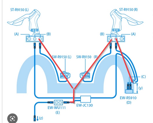

Frage an die Profis,
Es gibt ja die interne EW-RS910 und die externe SM-EW90 Junction Box
Jetzt gehts um die Verkabelung, für die interne, brauche ich da wohl zwingend das „SHIMANO Di2 Y-Verteilerkabel EW-JC130“ da diese Junction Box ja nur 2 Eingänge hat oder?
Wenn deine STIs je 2 Ports haben reicht ein Kabel das aus dem Rahmen kommt zum STI "A" und von dort gehst weiter zum STI "B". Vom STI "B" kannst dann zum RS910 gehen. Also braucht man das Y- Kabel nicht zwingend.
Man könnte es für so einen Aufbau verwenden. Vorteil: Der Lenker liesse sich dann einfach trennen.
Gibt einfache Verbinder um die DI-Kabel zu verbinden, muss nicht unbedingt das EW-WU111 Modul sein.
Super danke! Teste ich morgen mal!

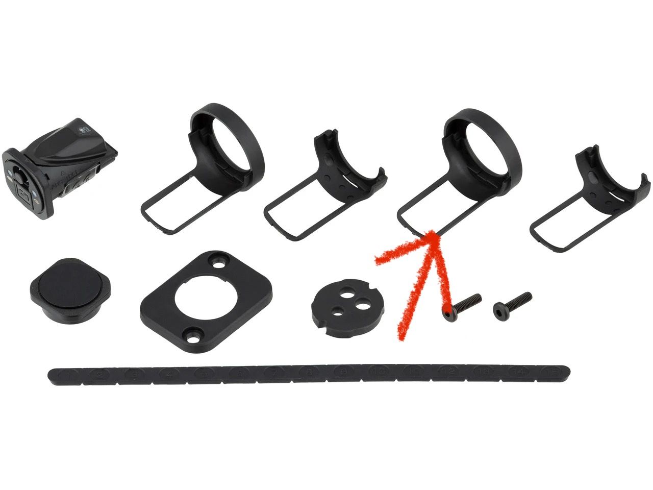

Eventuell Ideen für fehlende Befestigungshalter?
