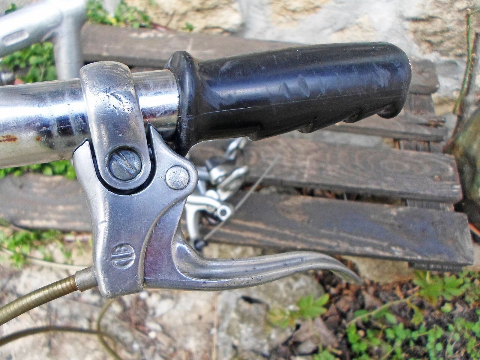

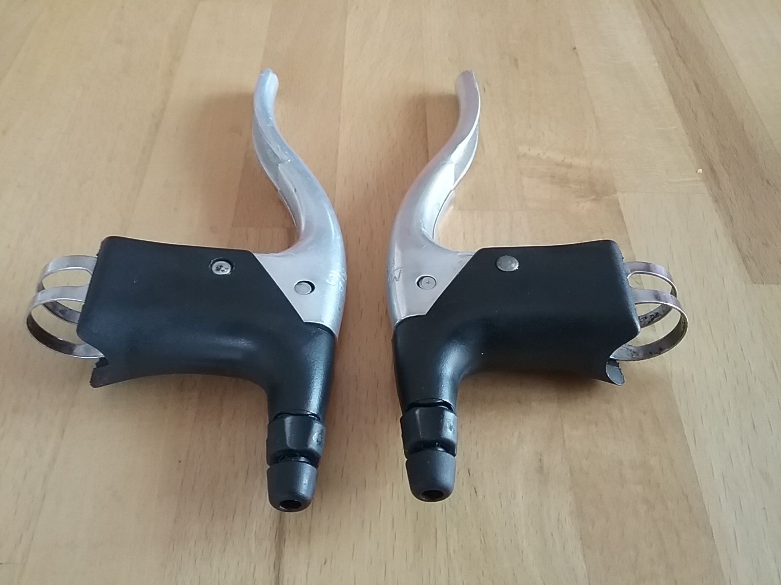

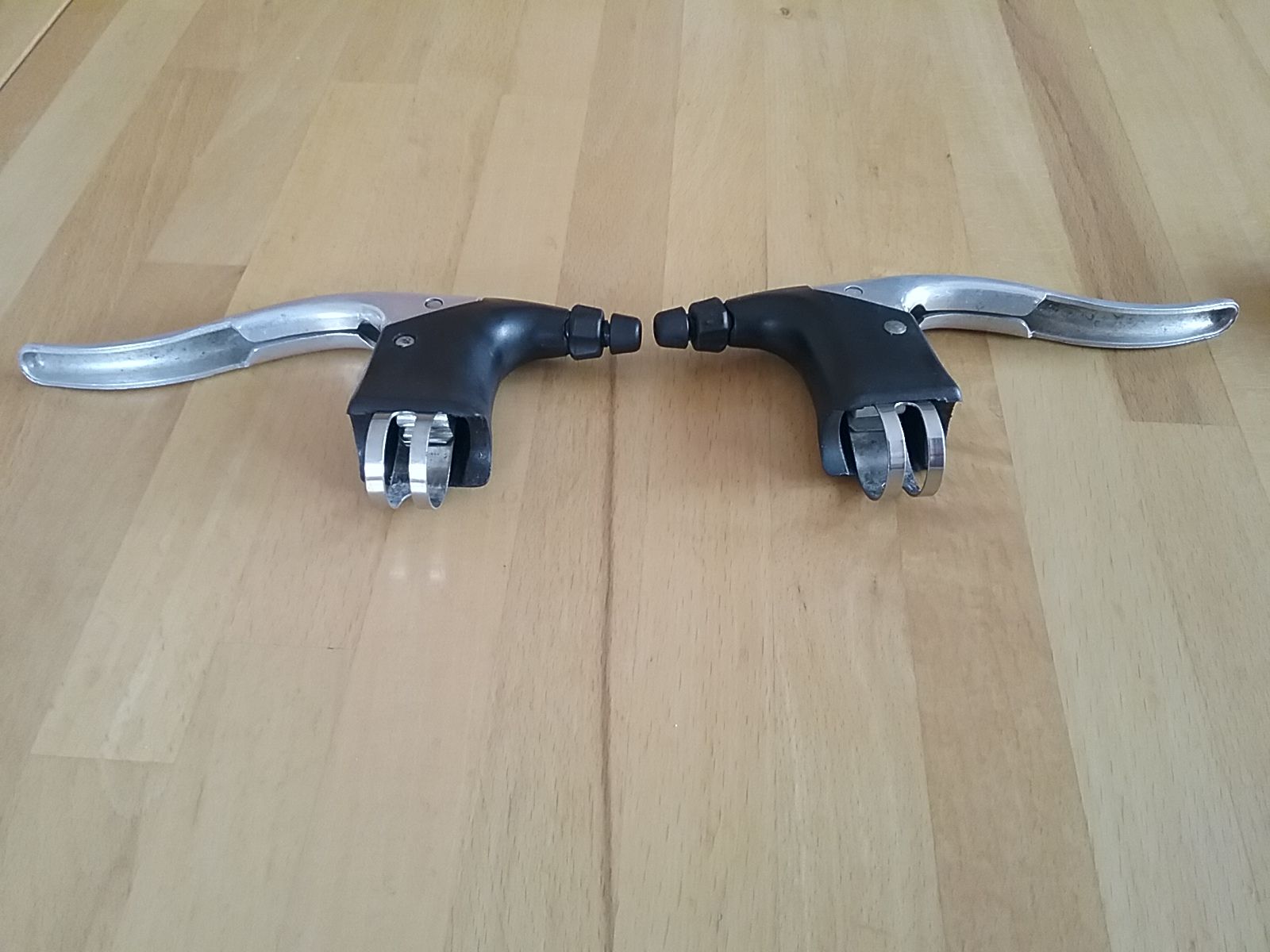

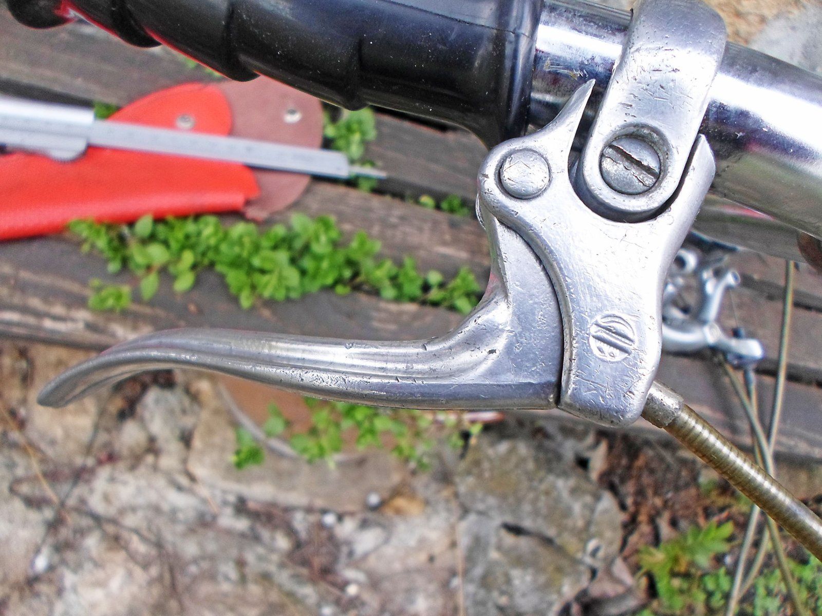

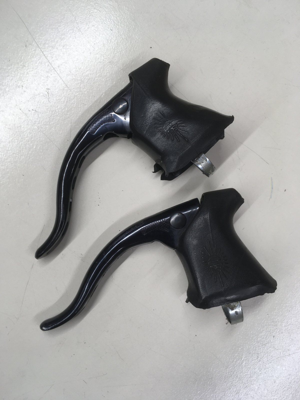

Es gab beide Varianten mit Schelle und auch für Anlöt. Beide Varianten funktionieren gleich sehr gut, Funktion identisch.Im Simplex Katalog von 1981 habe ich gesehen dass es die SLJ Hasenohren Hebel auch mit Schelle gab. Angeboten habe ich die aber bisher glaube ich noch nie gesehen? Allerdings scheint auch die Schelle die gleiche zu sein wie zB bei den LJs

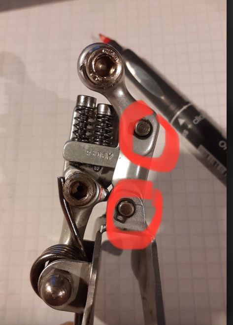

Anhang anzeigen 1238430 Anhang anzeigen 1238431
Wenn ich das richtig Verstehe müsse sich also auch ein SLJ Satz für Anlötsockel auch auf so eine 3675 Schelle setzen lassen. Sehe ich das richtig?
Die andre Frage die ich dann habe wäre ob der SLJ 5007, also das Vorgängermodel der Hasenohren, bereits genauso gut ist die sein Nachfolger. Hat da jemand Erfahrungen?

Wie du an der Explosionszeichnung gut erkennen kannst, unterscheiden sich schon die Schelle (3675) vom Sockel (4080A) selbst. Die Schellenversion besitzt eine längere Aufnahme. Dadurch ist auch Bauteil 3669 (Hülse für Schelle) und Bauteil 4074A (Hülse für Sockel) anders gebaut. Der Innendurchmesser ist unterschiedlich. 4074A passt nicht auf die Aufnahme der Schelle (3675), Hülse 3669 passt nicht auf die Aufnahme vom Sockel (4080A). Außerdem unterscheiden sich die Schrauben die den Schalthebel fixieren. Die Schraube der Sockelversion (3673) ist kürzer als die Schraube der Sockelversion (nicht mit aufm Plan drauf).
