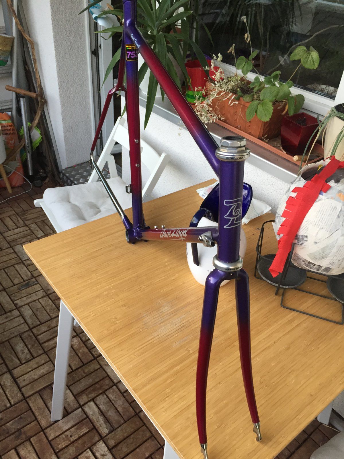

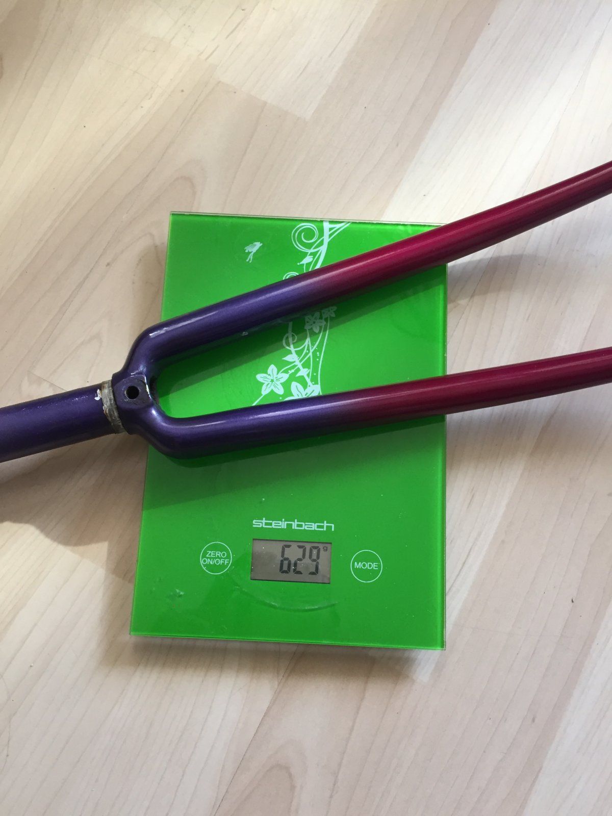

Aber kommen wir zum eigentlichen Thema, ich konnte das Angebot nicht liegen lassen und nun steht er hier:
Dave Lloyd aus Reynolds 753 für 650c/571

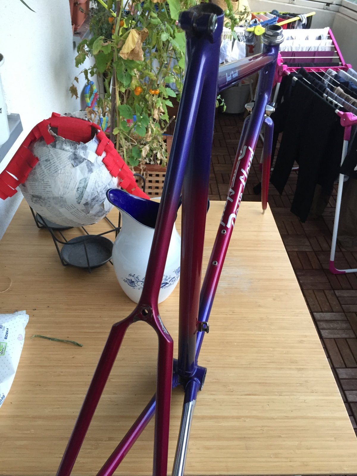

Nach dem Auspacken erstmal kurz gesäubert und dann gleich vermessen:
Hier wird die Reise hingehen:
Und falls sich einer wundert, dass Pappgebilde auf dem Tisch wird eine Piniatta für den Geburtstag von meinen Sohn :crash:

sehr schön!
in england findet man wirklich öfter tolle rahmen aus 653 oder 753 zu moderaten preisen!

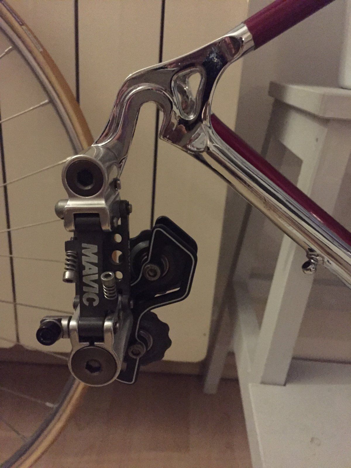

mit dem ausfallende, bzw dem großen abstand zwischen schaltauge und hinterachse schafft das mavic bestimmt 28 oder gar 30 zähne. könnte also ein reiserad werden...:idee: - ich plädiere für 3x7:D
und die senkrechten ausfaller rufen auch nach schutzblechen...:p
aber du machst das bestimmt ganz anders;):daumen:

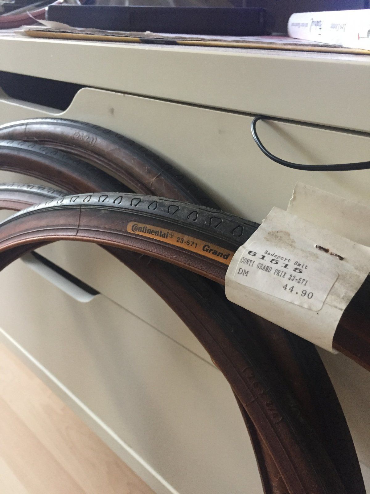

Und die ersten Teile trudeln ein. 4 mal GranPrix für 19€, davon noch 2 unbenutzt.
So darfs laufen.

So, ich brauche die Hilfe der SchwarmIntelligenz. Eine kurze Recherche in England hat ergeben, dass der Rahmen 1995 gefertigt wurde. Da würden die Mavic Teile vermutlich zeitlich nicht mehr passen, oder doch? Werde wohl gridno noch mal fragen müssen
