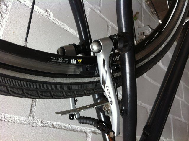

Danke für die Antworten. Hier die verspr
ochenen Bilder. Ich hoffe, ihr könnt darauf was relevantes erkennen.
Selbst bin ich ein Laie und muss erstmal mit den Begriffen und Abkürzungen evtl. nachfragen.
Die hinteren Bremsen waren zuvor genau die, die vorn montiert waren. Habe sogar das Y-Band kürzer gewählt
So, nachdem ich mein PC wieder richtig herum gedreht habe....
Die V-Brake kannst du vergessen, die funktioniert nicht mit RR-Hebeln. Das ist eine normale MTB-V-Brake. Für den Crosser brauchst du Mini-V, z.B. Tektro RX5.
