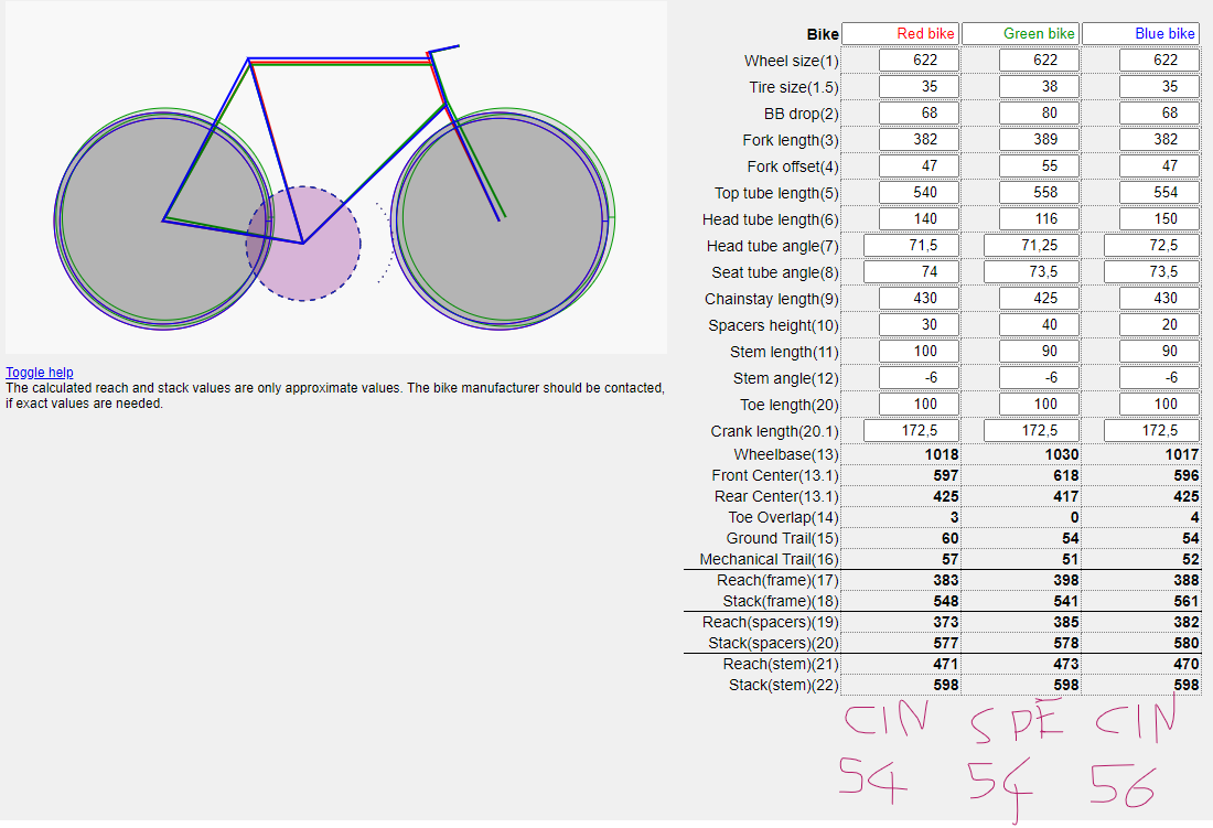

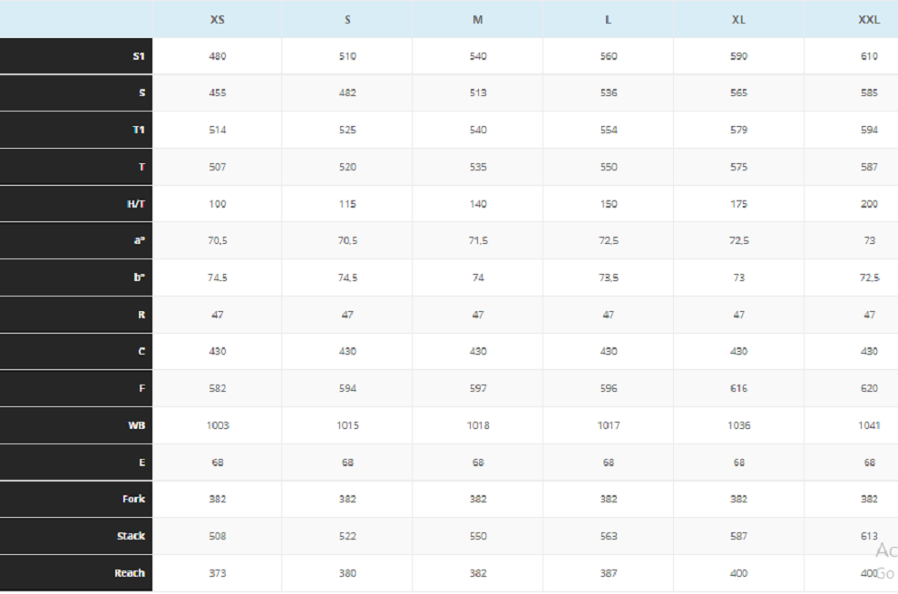

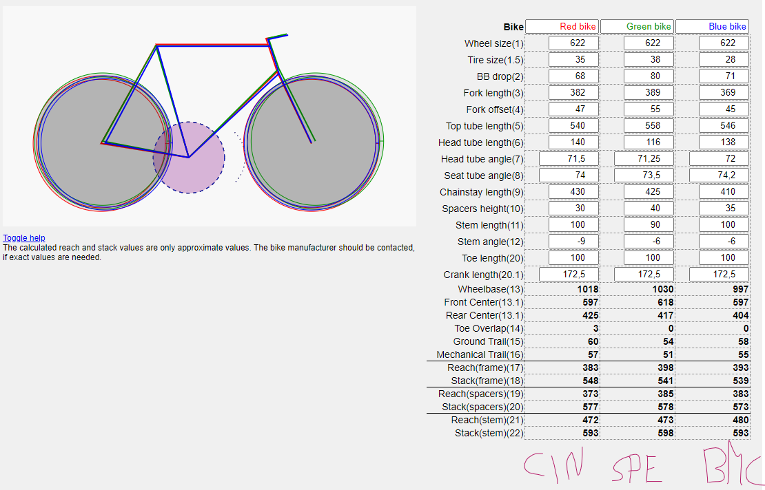

Liebes Rennrad-News Forum,
ich interessiere mich sehr für ein Cinelli Nemo TIG Gravel.
Allein die Geometrie bereitet mir etwas Kopfzerbrechen.
Ich bin 177cm groß mit 83cm Schrittlänge und daher genau zwischen Größe 54 und 56.
Aktuell fahre ich ein Specialized Diverge MJ21 in Größe 54 und die Größe ist eher zu klein aber noch passend. Aufgrund der recht entspannten Geometrie und des großen Stack passt das so.
Beim Cinelli ist der Stack in RH54 mit 550 doch recht sportlich, reach ist 382. Beim Diverge ist der Stack bei 54 592mm, Reach 383, ich habe die Sattelstange relativ weit ausgezogen.
Im Urlaub bin ich mal ein BMC Roadmachine Three gefahren in RH54 mit Stack 576 und Reach 382 ohne Spacer, das war sehr gut.
Ich möchte eine langstreckentaugliche Geometrie, welche nicht zu sportlich ist, aber auch kein Oma Rad
Nemo in 54 oder 56 oder custom Geo weil beide Größen ungeeignet?
Vielen Dank vorab für Eure Hilfe!
Chris
