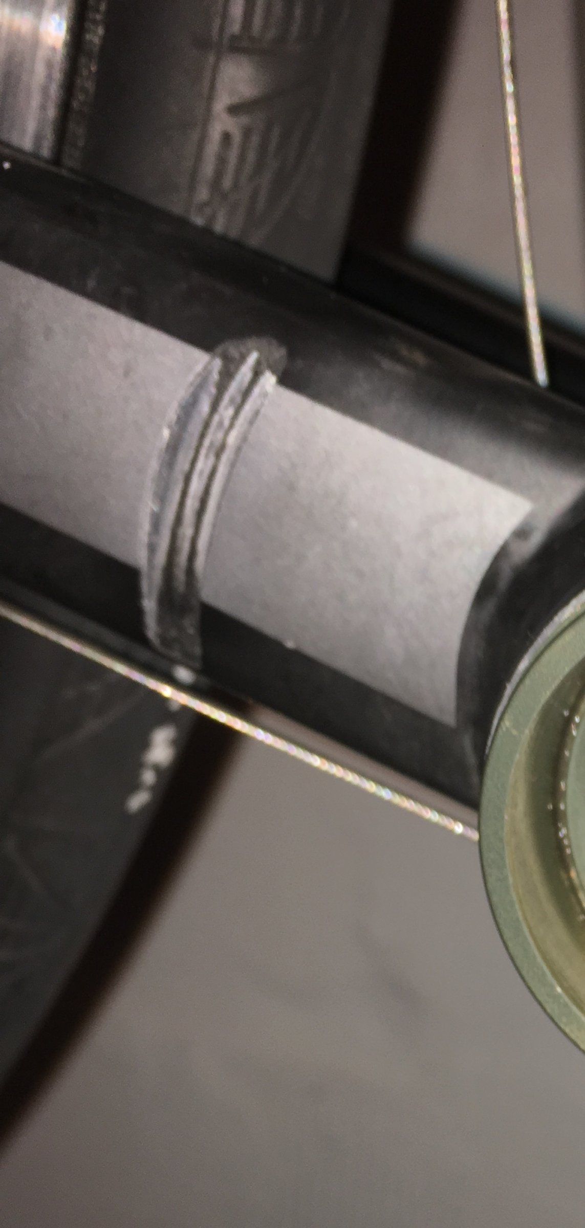

Ich habe genau das selbe Problem ... siehe Foto ... Was Geräusche angeht bin ich normalerweise sehr hellhörig, warum ich nicht gehört und bemerkt habe, dass mein Alurahmen angeschliffen wurde - verstehe ich nicht :/
