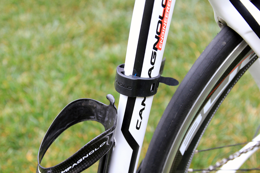

Ich spiele gerade mit dem Gedanken nach Jahren mit mechanischer Campa-Schaltung mir eine Super Record EPS 12fach zu leisten. Zum internen Akku heißt es in der Tour vom Oktober 2021: "Lästig ist bei Campagnolo die Stand-By-Entladung des Akkus, die aber mit einem Magnet-Straps ums Sitzroher unterbunden werden kann."

Ist relativ einfach, hier hat sich seit den 11-Fach Zeiten scheinbar nichts geändert. Wenn du das Rad nicht täglich nutzt, dann mach den Magnet dort hin, wo der Akku sitzt. Das ist quasi der ausschaltknopf.
Beim täglichen Gebrauch hat mich die Entladung nicht weiter gestört, bzw. sie war nicht weiter relevant. Wenn du aber ein Rad für ein paar Wochen nicht nutzt kann dann der Akku leer sein, wenn du den Magneten vergisst. Das ist doof.
Das hat mein Kollege auch erst lernen müssen. An Anfang war er zu faul das Band nach dem Gebrauch umzulegen. Als er aber zum zweiten mal sein ESP Bike nicht nutzen konnte weil mal wieder der Akku nach einer längeren Standzeit leer war hat er es dann endlich eingesehen. Seit dem hat es ihn nie wieder erwischt das er am Start einen leeren Akku hatte.
Ist das Band korrekt platziert funktioniert das aber sehr zuverlässig.

Man sollte noch erwähnen das der Magnetstrip EPS 006 zum Akku mitgeliefert wird.

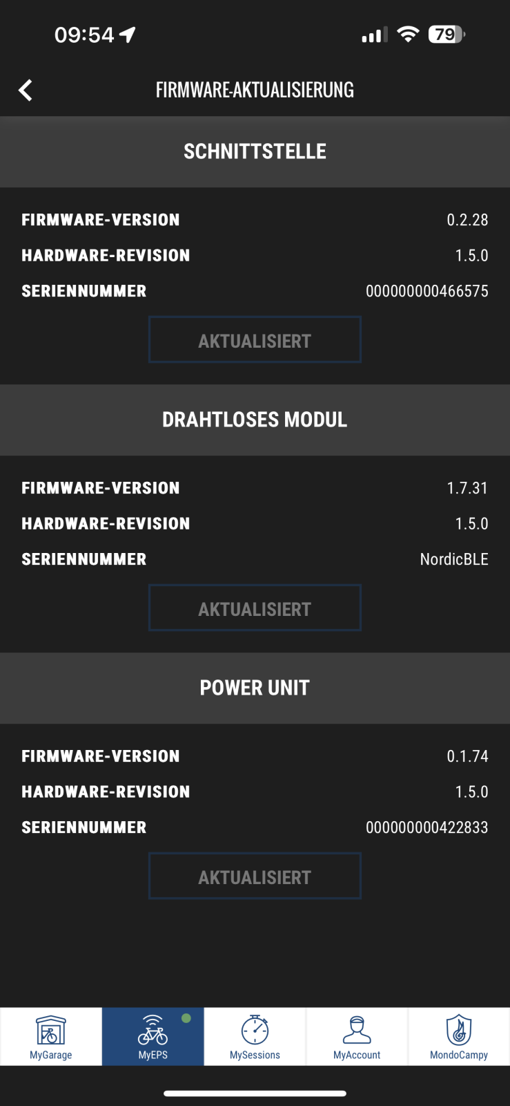

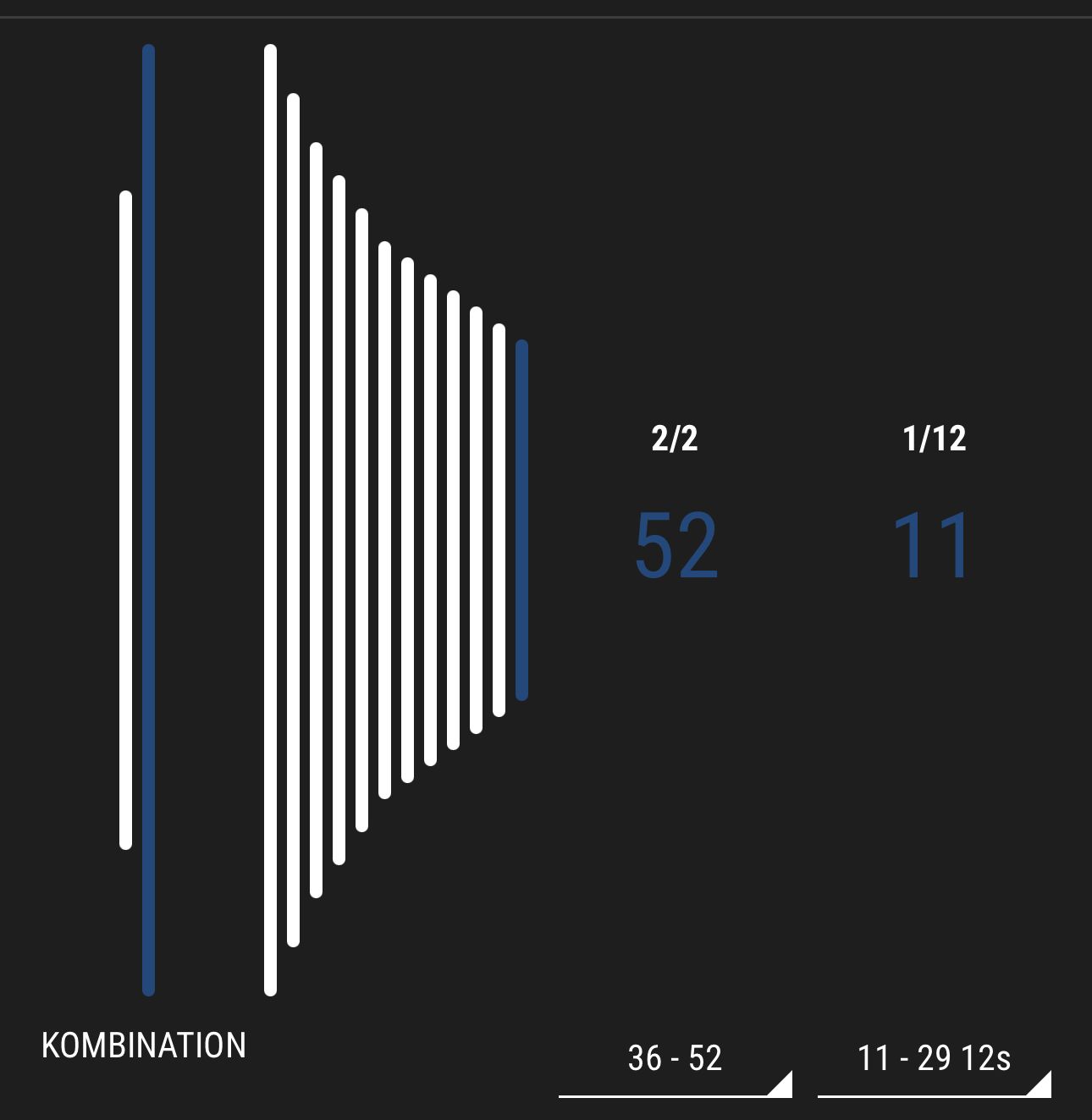

Wie zufrieden seit ihr mit der Schaltung? Nutzt ihr die Campa-App?
Ich habe jetzt ein 11-32 Ritzel hinten, muss ich da was in der App einstellen, siehe unten.
Wie stellt ihr die Schaltung ein? Habt ihr auch das Problem, dass bei bestimmten Ritzel die Kette weng „schleift?“
Habt ihr auch schon mal ein Update darüber gemacht?
Danke

Servus, von Zeit zu Zeit würde ich per App prüfen ob Updates verfügbar sind und diese dann auch einspielen. Ebenfalls kann man in der App die Schaltmodi konfigurieren und anpassen -ist ganz nett. Das Ritzelpaket würde ich dort ebenfalls konfigurieren. Die Schaltung dann am besten anhand der Anleitung einstellen, 200 - 500 km fahren und dann noch einmal etwas Nachoptimieren. Meine SR EPS war anfangs recht laut, hat sich dann eingeschliffen und läuft jetzt geräuschlos. Man kann übrigens auch die Position des Schaltwerks für jedes Ritzel einstellen :-) Auf der Campa-Homepage gibt es eine Anleitung. Vielleicht noch ein Tipp: Man kann die Schaltung (bzw. den Umwerfer) komplett zurücksetzen, d.h. u.a. gehen die Endlagen verloren, es drohen dann Kettenabwürfe/-klemmer. Nach einem Reset am besten langsam und behutsam die ersten Optimierungen und Schaltvorgänge durchführen.

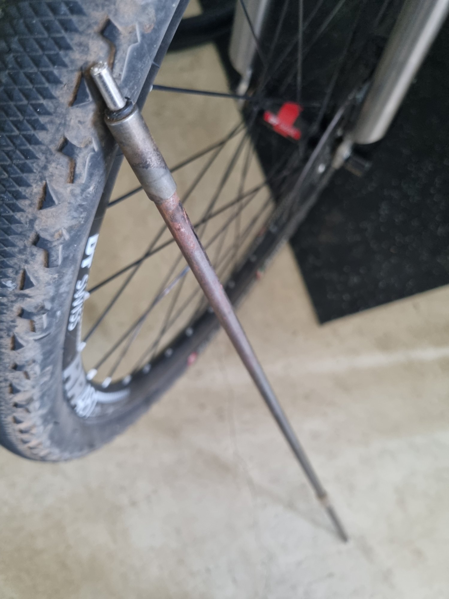

Der Magnet muss direkt an den Akku, oder? Das heißt dann Sattelstütze raus.
Hallo zusammen, ich besitze auch ein bike mit campa super Record 11 eps frage beim standbye von 3 Monate ist der Akku von grün auf gelb geschaltet. Der Magnet Ring löscht keine Einstellungen oder? Hab mich nicht getraut den hin zu machen . Bike wurde seit Oktober 24 nicht gefahren.
Welche Einstellung soll er löschen?!
Was habt ihr eingestellt? Updates gibt’s net regelmäßig für die Gruppe, oder? Mir wird nix angezeigt! Seit ihr noch zufrieden?
Stahl magnetisch, hätte da mit gerechnet das es da Probleme geben könnte. Wenn das nicht so ist soll mir das recht sein.
Geht ja nur darum den Unterbrecherkontakt am Akku zu betätigen.
Da stört das Stahlrohr nicht und der Magnet ist nicht so stark, als dass er die Röhre dauerhaft magnetischen könnte.

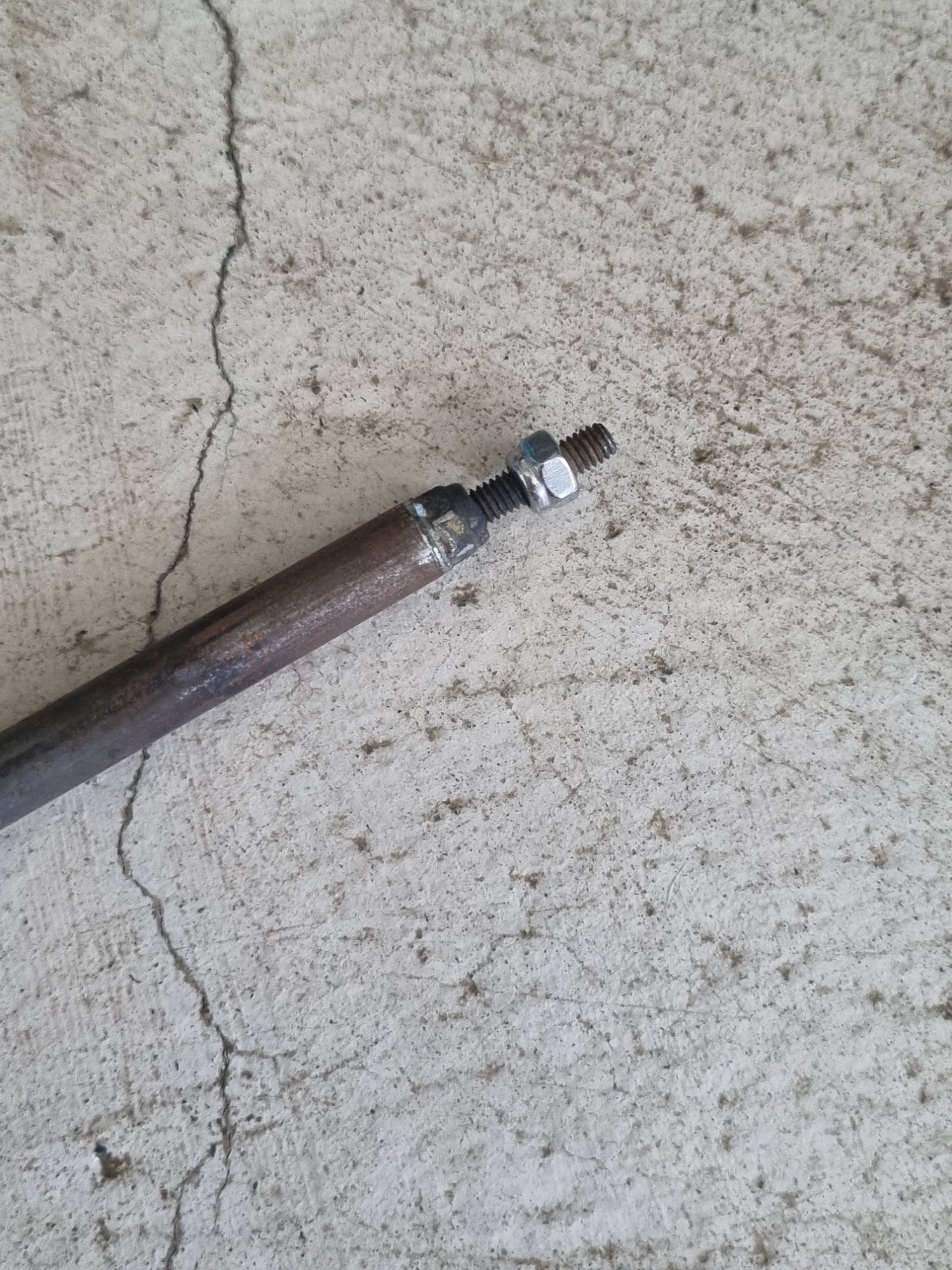

Bei meinem Stahlrahmen und EPS V2 funzt der Magnet definitiv nicht. Daher hat mir Ulrich Vogel seinerzeit einen Stab mitgeliefert, einerseits mit Gewinde zum leichten Ein- und Ausbau des Akkus, andererseits mit dem Magnetstift zum Deaktivieren des Akkus. Setzt natürlich den Ausbau der Sattelstütze voraus.
