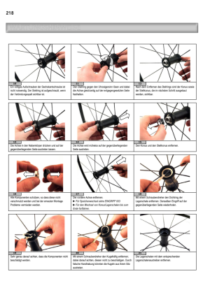

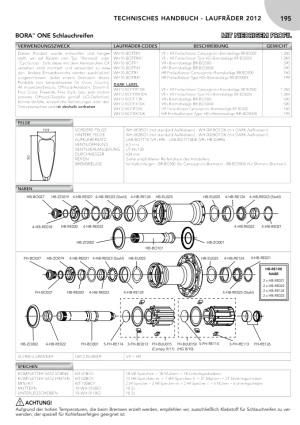

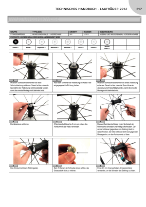

Du wirst sie öffnen müssen. Eventuell ist etwas Dreck in die Lager geraten.
Ich würde alles sorgfältig reinigen und sehen, was nach dem erneuten Zusammensetzen passiert.

Konuslager einigen und neu schmieren. Das ist bei Campa easy
+1
Genau das. Das Öffnen ist wirklich kein Problem.
Und allem Gerede zum Trotz würde ich die Keramiklager schmieren.
Ich vermute, die laufen aktuell ziemlich trocken und sind leicht verunreinigt.
Nach gründlicher Reinigung/Schmierung dürfte sich das "mahlende" Geräusch wohl erledigt haben.
